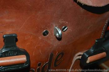

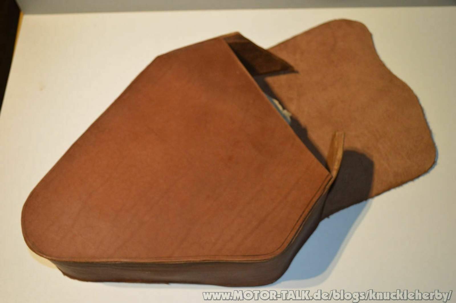

hier erstmal die Seitentasche....
[bild=1]
[bild=2]
[bild=3]
[bild=4]
[bild=5]
[bild=6]
[bild=7]
[bild=8]
[bild=9]
[bild=10]
[bild=11]
[bild=12]
[bild=13]
Ich bin kein Lederprofi und mancher hätte es sicher besser gemacht, aber für´s Erste hat´s ja ganz gut geklappt 🙂

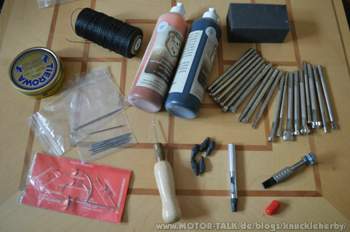

Was das Werkzeug angeht, es braucht nicht wirklich viel, das habe ich mir zugelegt:
[bild=14]
- ein Satz Punziereisen
man braucht zwar nur ein paar davon, aber ein ganzer Satz war billiger
- Nähahle
dazu noch Nadeln + robustes gewachstes Ledergarn
-Lederfarbe zum Färben
brauchte aber nur die schwarze Farbe, der 2. braune Farbton war zum Mischen gedacht
- Locheisen mit verschiedenen Durchmessern
von 2 - 5 mm
- Swifelknife
damit werden die Umrisse der Motive vor dem Punzieren eingeschnitten (unten rechts im Bild)
- Lederfett
- Hammer
- Lederhobel
damit wird das Leder an den Nahtstellen dünner gehobelt (nicht auf dem Bild)
insgesamt hat alles zusammen etwa 100,- € gekostet

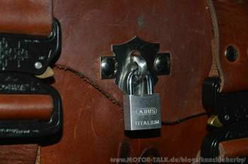

Ja, was die Schnallen angeht, hat meine Frau auch schon gesagt, sind etwas wuchtig🙂
Alles in allem wirkt die Tasche vielleicht auch etwas überladen, auch mit den Motiven und dem Schloß dazu, aber genau so wollte ich es 😉

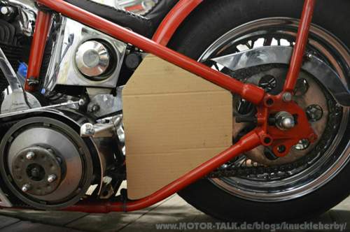

...ja, und demnächst gibt´s noch eine Werzeugrolle, passend zur Tasche, und ´n bißchen Leder für die Sissybar.....
Schablone gefertigt
Schablone gefertigt
