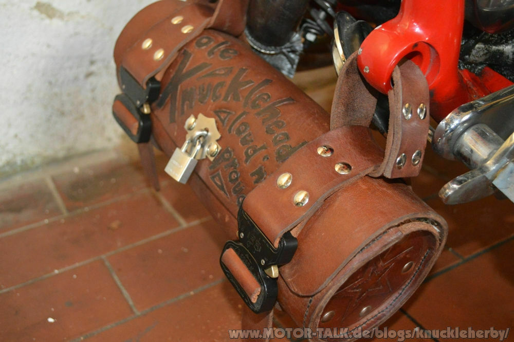

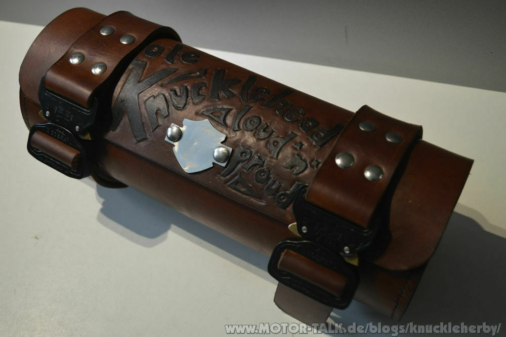

und nochmal Leder 🙂
Werkzeugrolle
die alte Werkzeugrolle war ja schon dabei, sich aufzulösen, deshalb mußte auch hier Ersatz her, passend zur neuen Tasche

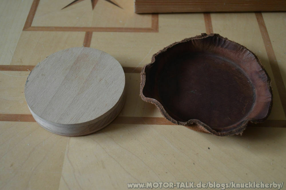

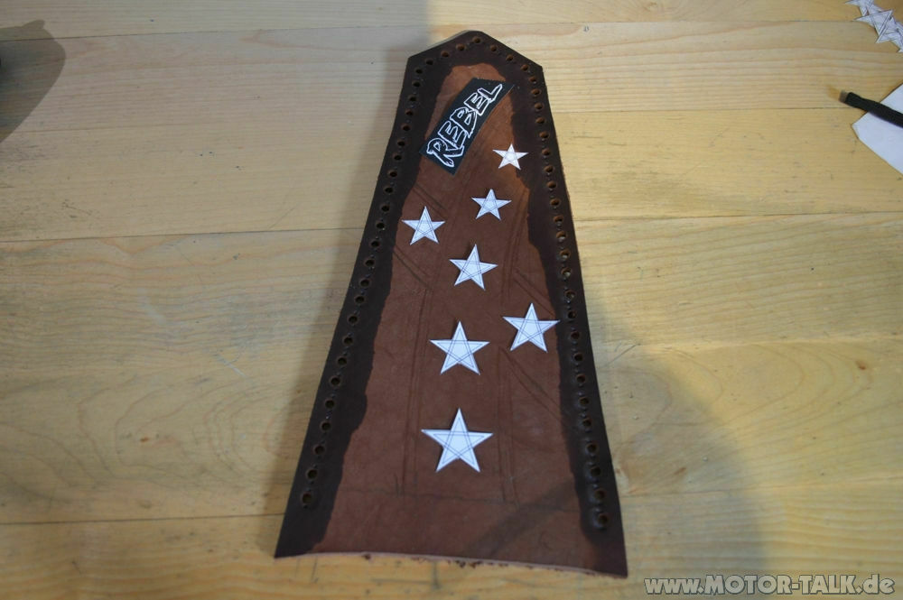

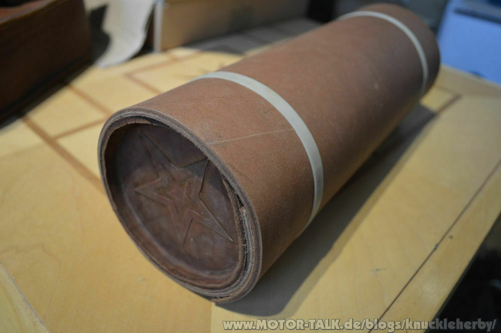

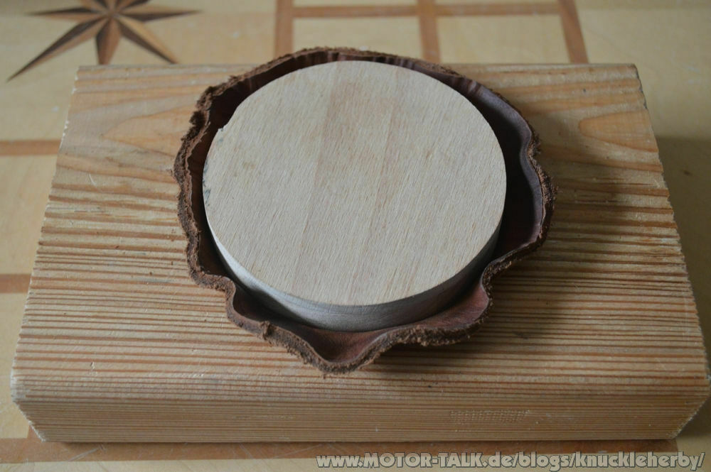

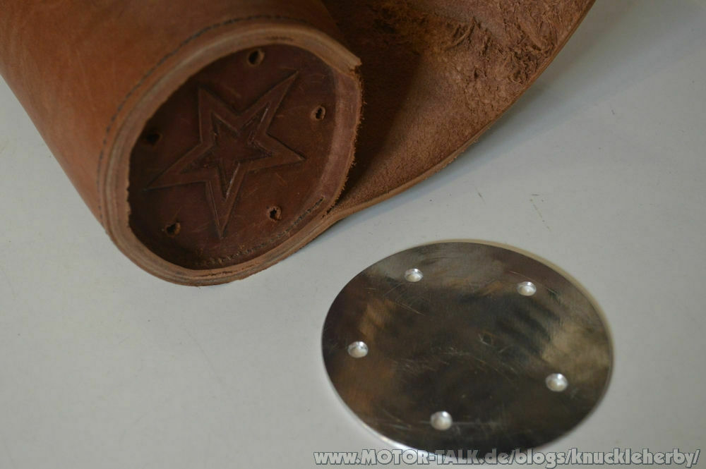

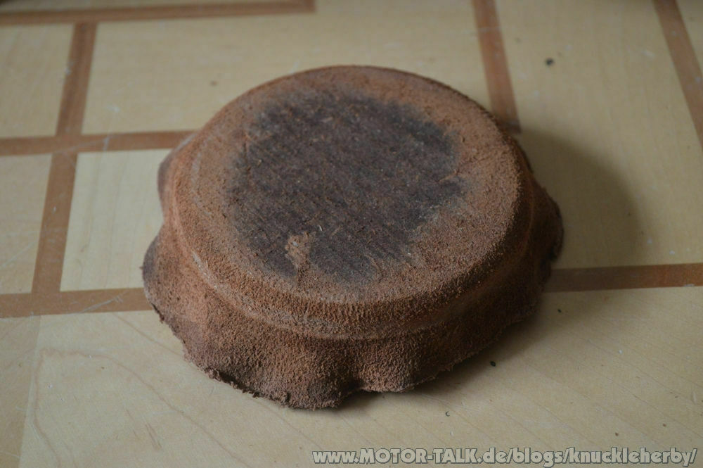

[bild=2] Seitenteile grob zugeschnitten und gewässert
[bild=3] in der Form gepresst und trocknen lassen

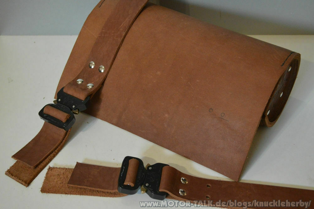

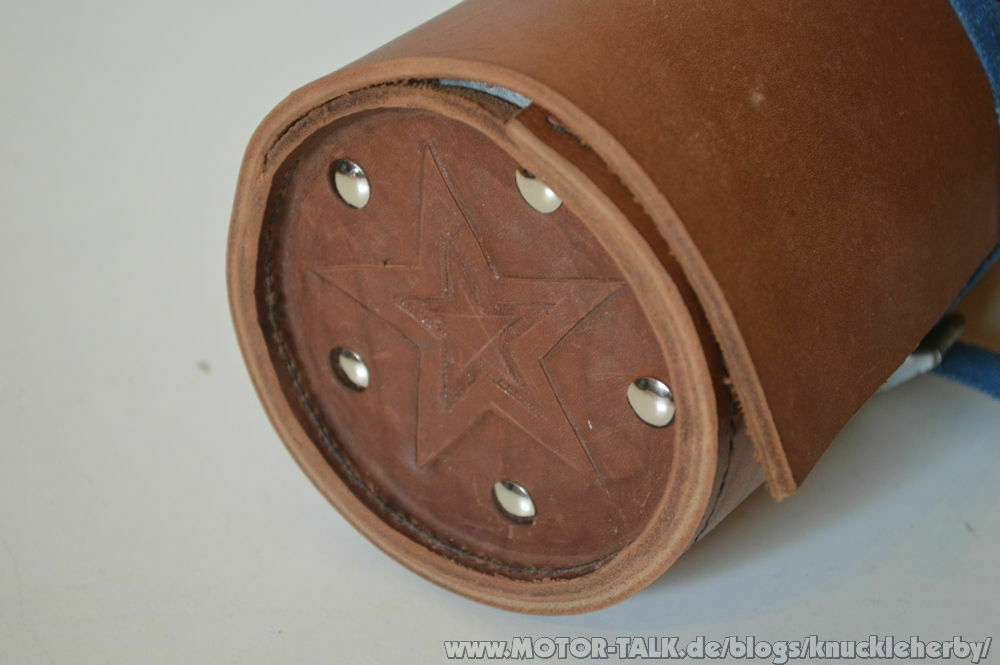

[bild=4] das Ergebnis war besser als erwartet 🙂

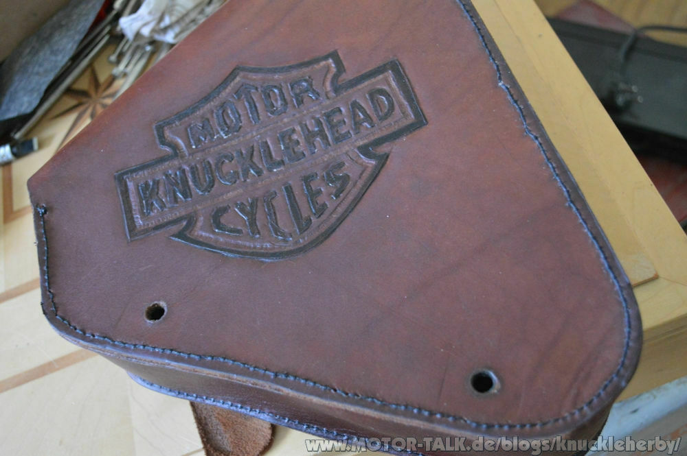

[bild=5] Das Leder war danach ziemlich formstabil
der überschüssige Rand wurde abgeschnitten

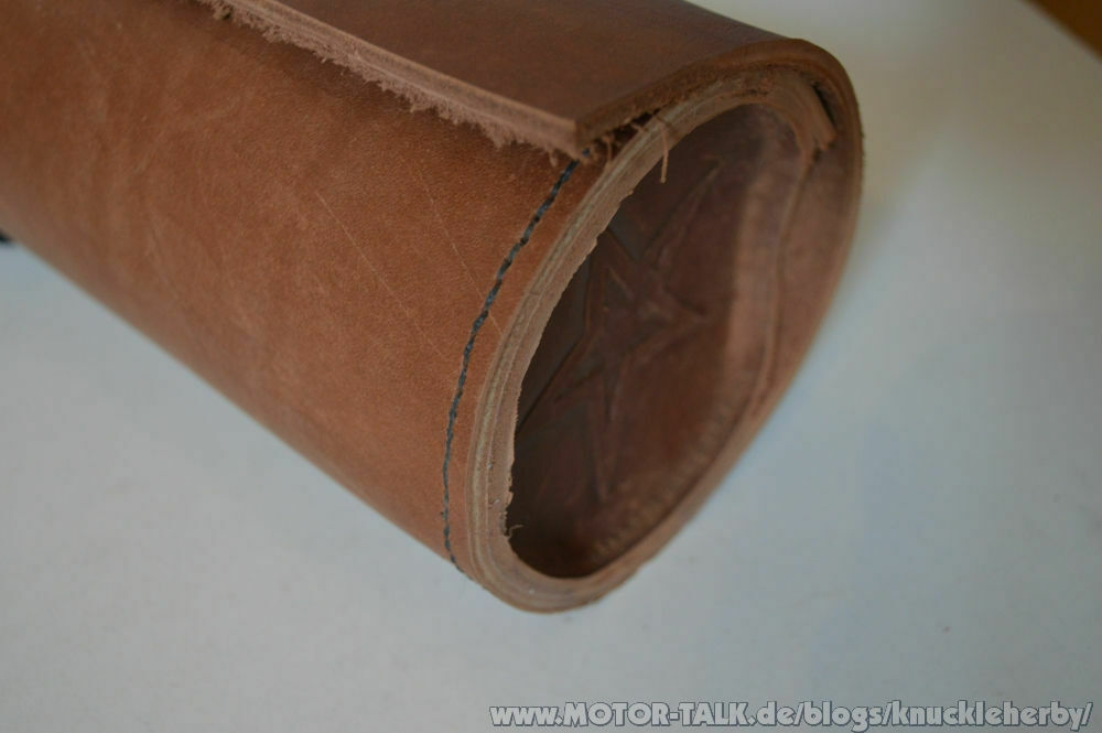

[bild=6] Die beiden Scheiben wurden noch etwas bearbeitet, anschließend mit dem Mittelteil verklebt...
[bild=7] ...und dann wieder miteinander vernäht

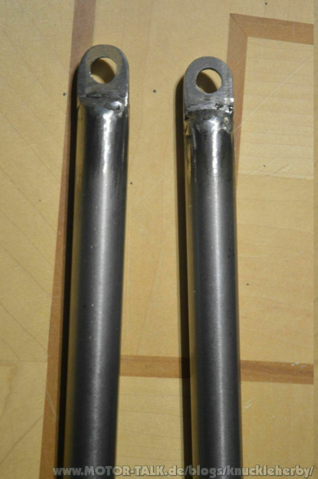

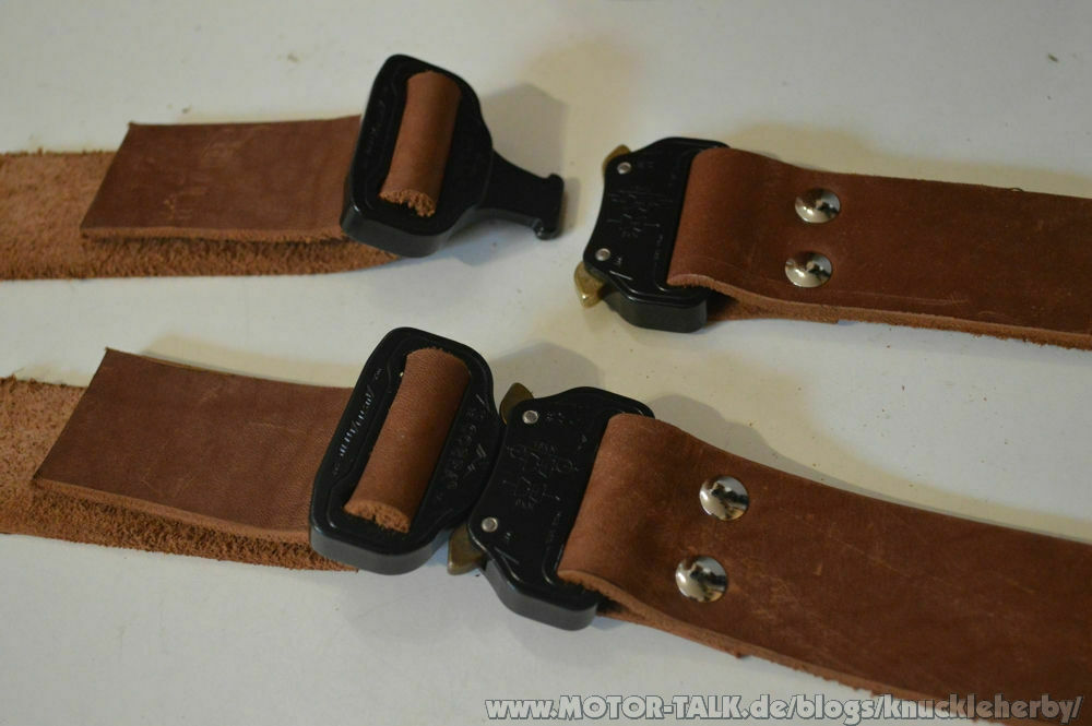

[bild=8]Damit die Rolle auch mit dem ganzen Werkzeug drin einigermaßen in Form bleibt, habe ich noch diese Metallscheiben eingebaut...
[bild=9] ...und mit Schraubnieten befestigt

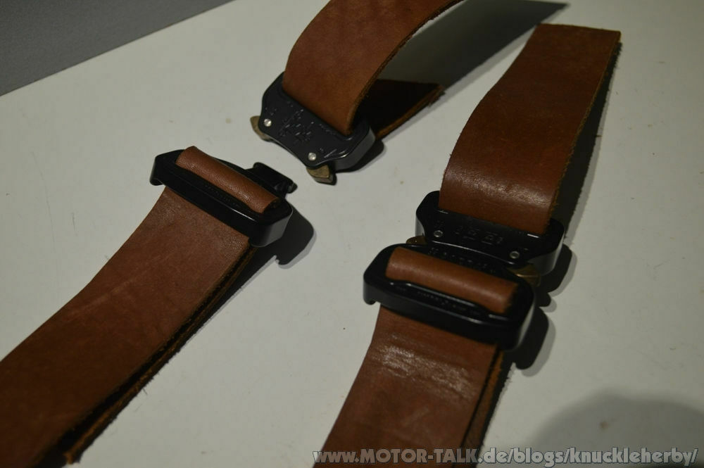

[bild=10] Lederbänder mit den Schnallen vorbereitet...
[bild=11] ...und angepaßt
[bild=12]
[bild=13] probehalber mal "anprobiert"

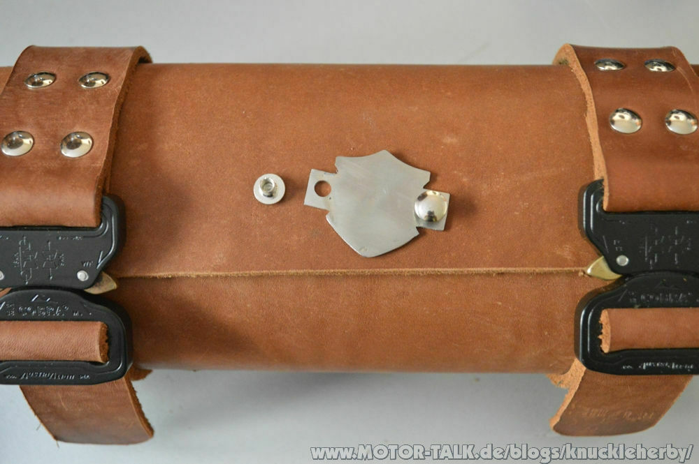

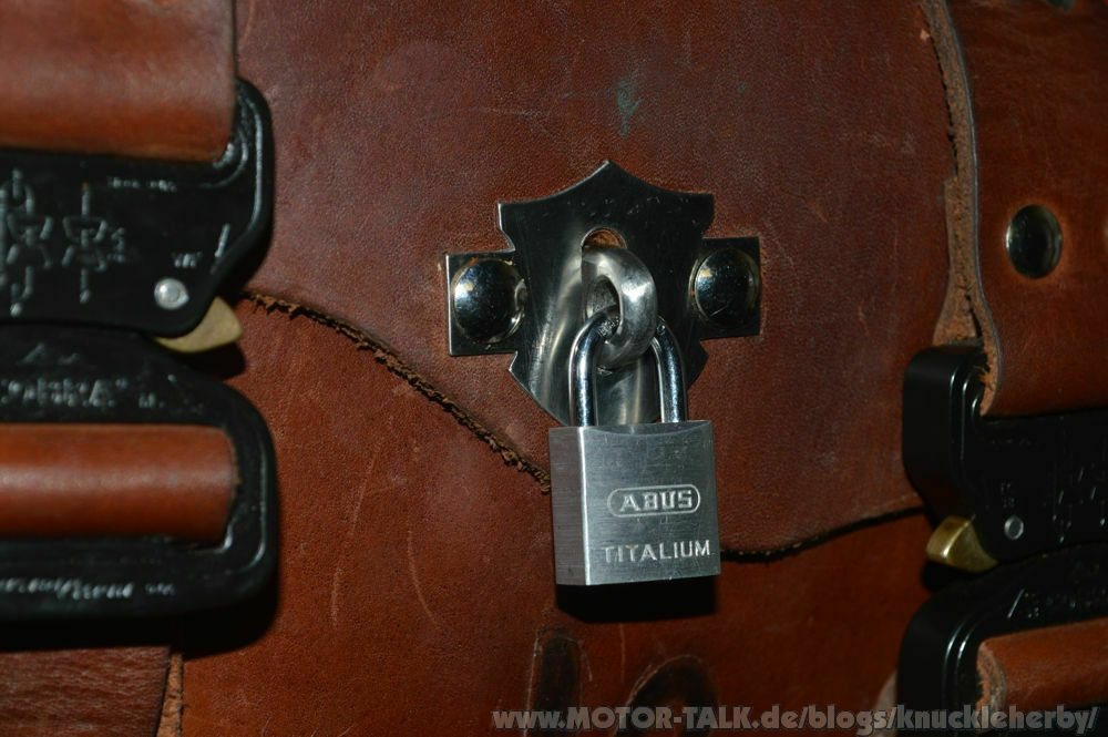

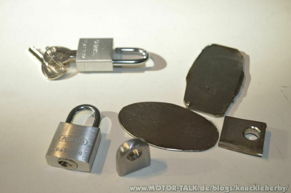

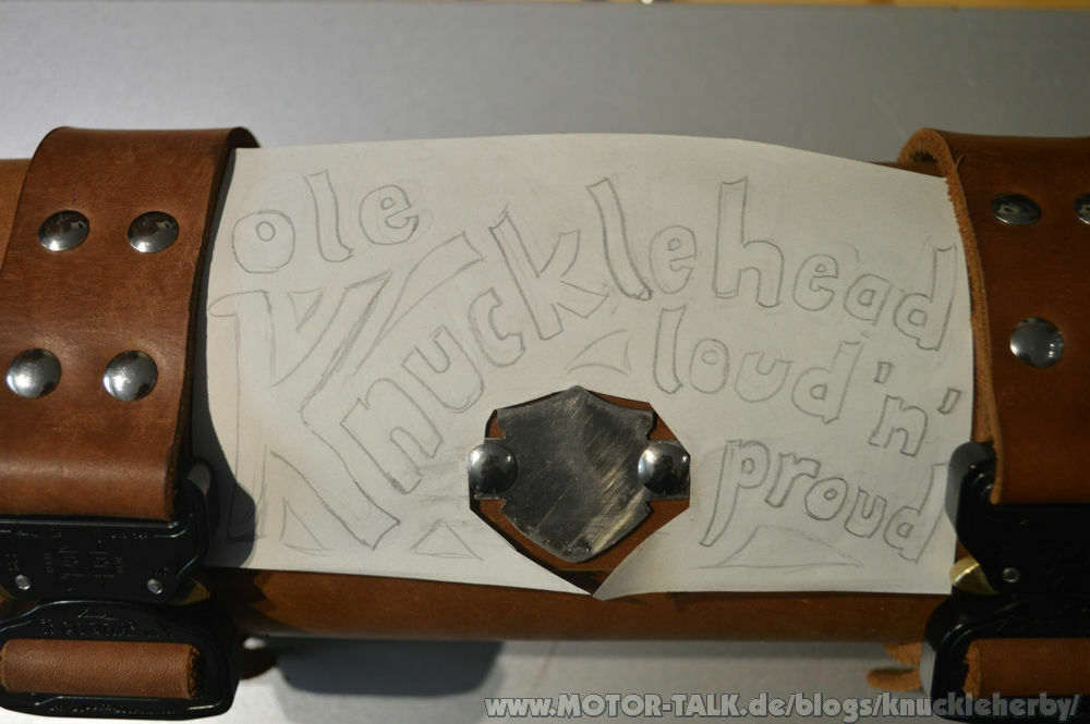

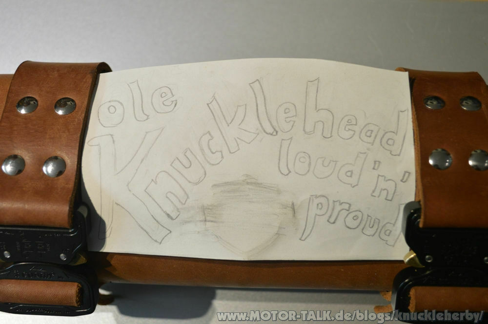

[bild=14] Emblem für das Schloß vorbereitet...
[bild=15] ... und dann noch den freien Platz zwischen den Bändern genutzt
[bild=16]
[bild=17]

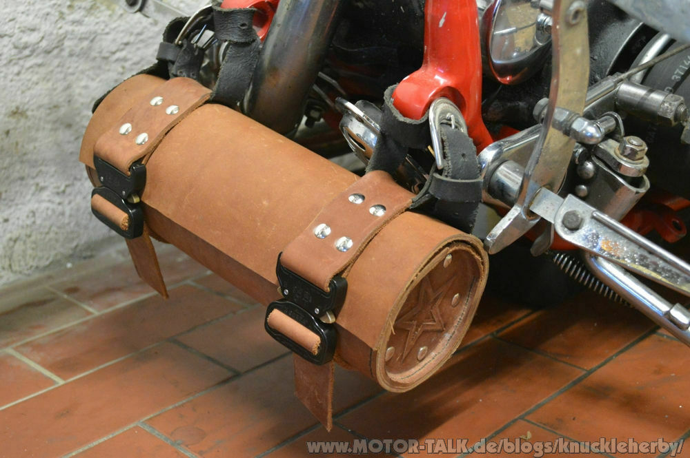

[bild=1]fertig 🙂

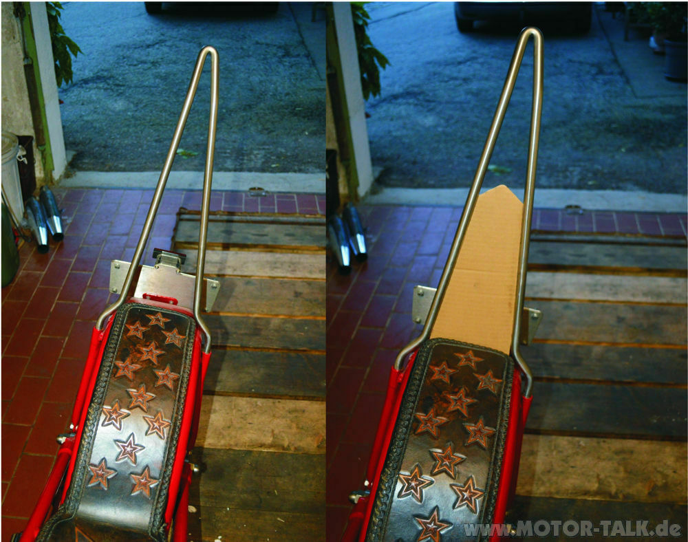

und weiter geht´s...

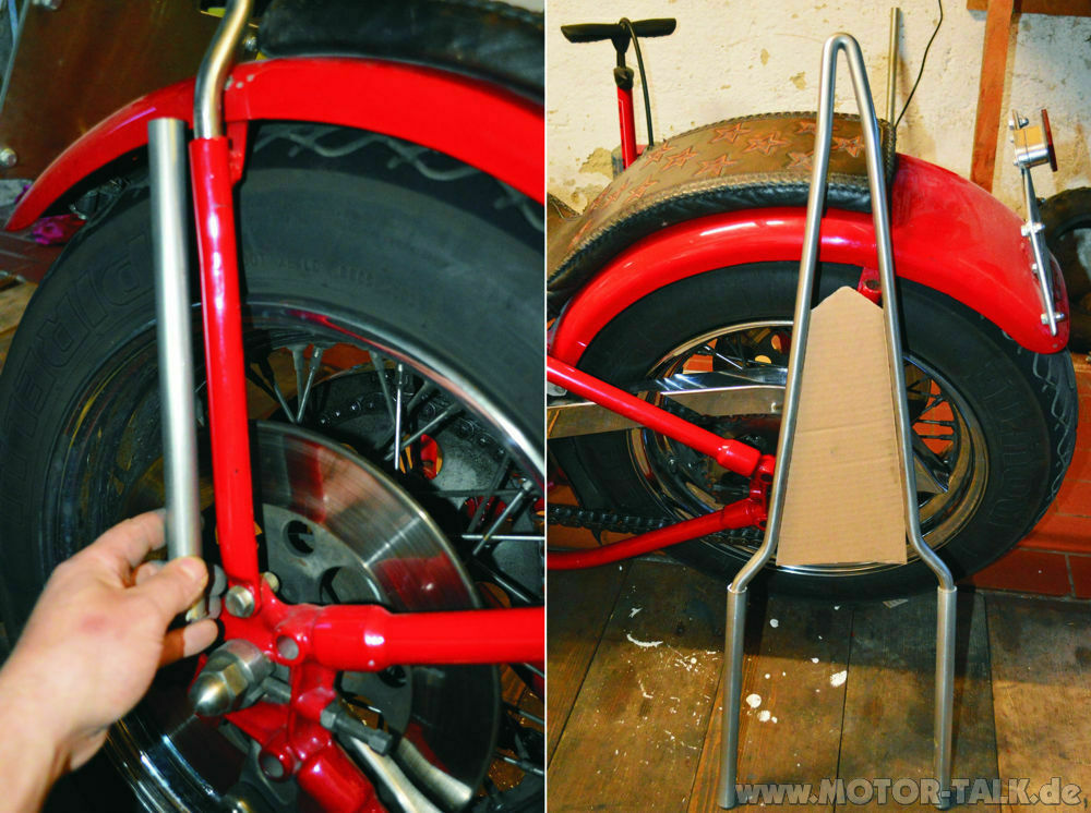

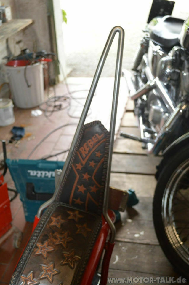

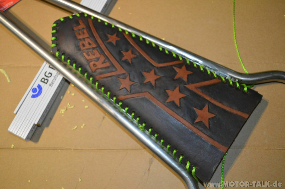

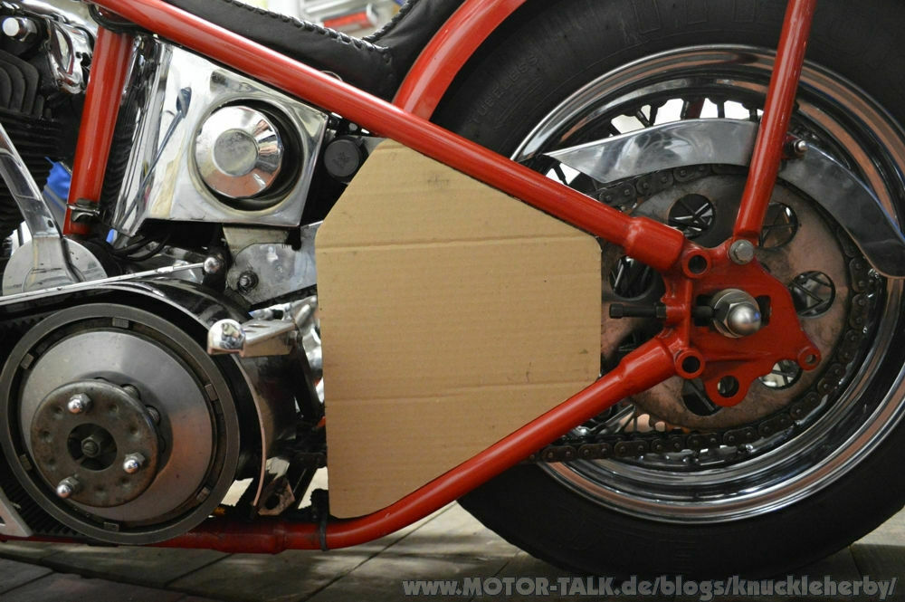

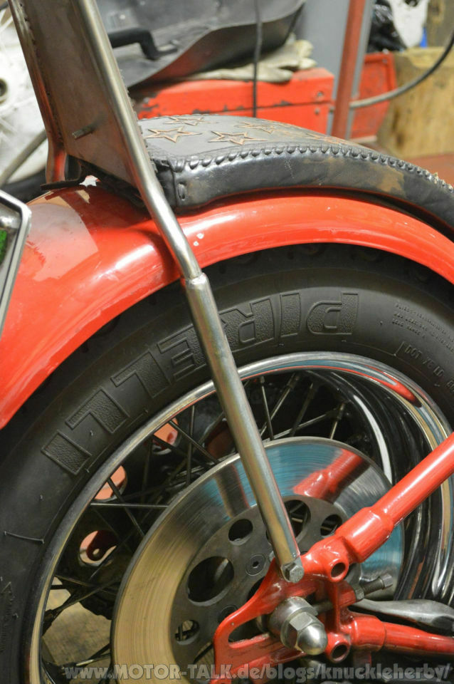

Neue Sissybar für die alte Lady
[bild=1]

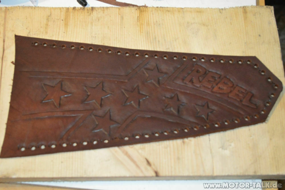

Irgendwie gefiel mir die Sissybar noch nicht so richtig, deshalb mal mit einer Pappschablone rumprobiert

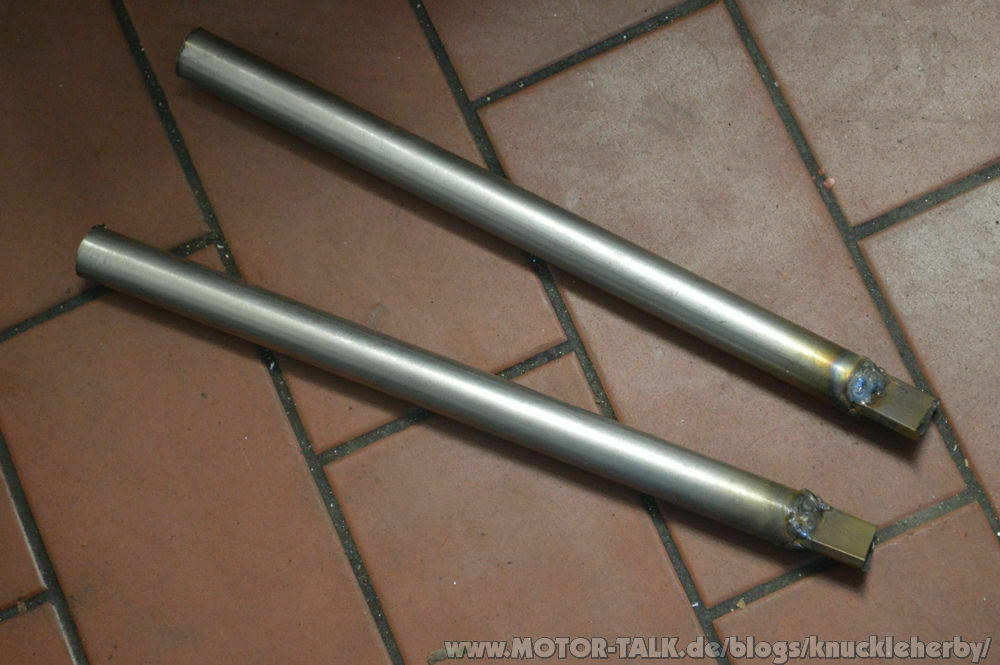

anschließend die Pappschablone durch Edelstahlblech ersetzt und in die Sissybar eingeschweißt.
[bild=2]
Die untere Hälfte der Sissybar sollte auch noch aus Edelstahl gefertigt werden.

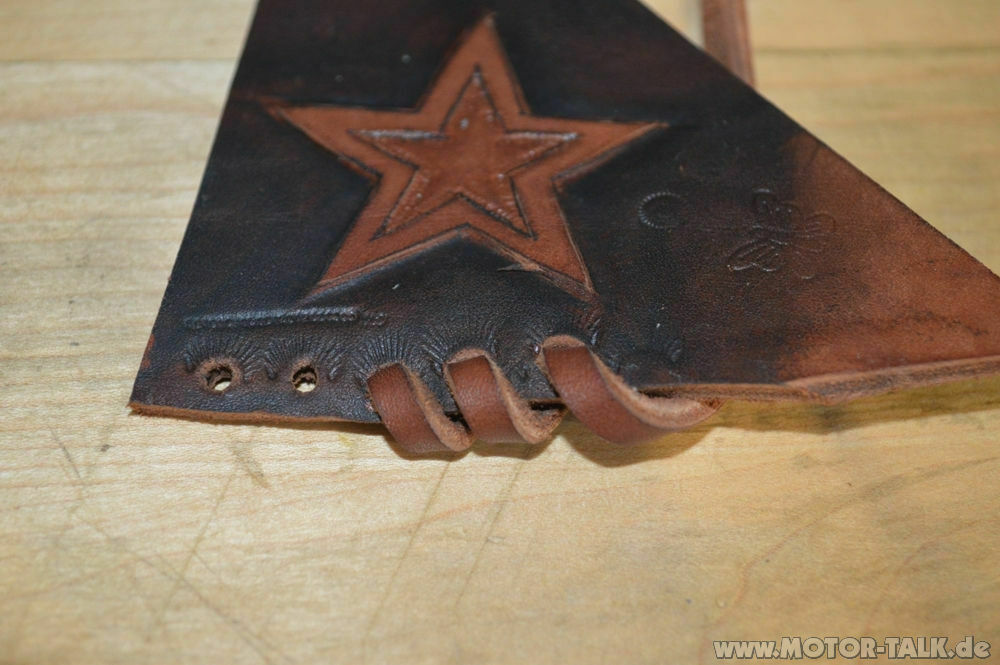

[bild=3] Leder zugeschnitten und gelöchert

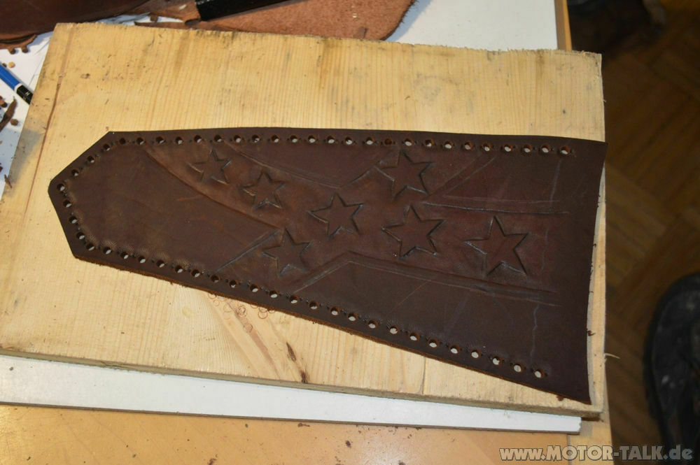

[bild=4] Mit Papierschnipsel mal meine Idee auf´s Leder gebracht und aufgezeichnet
[bild=5] Mit dem Swifel-Knife werden die Konturen eingeschnitten und anschließen mit den entsprechenden Punziereisen bearbeitet
[bild=6] Ist zwar nicht perfekt, aber ganz ok denke ich 🙂
Nach dem Punzieren mußte ich allerdings feststellen, dass sich das Leder ungleichmäßig gedehnt und verzogen hat. Es wäre deshalb besser, mit dem Punzieren anzufangen und erst dann auf das benötigte Maß zuzuschneiden.
[bild=7] Durch die Löcher wird ein Lederband gezogen

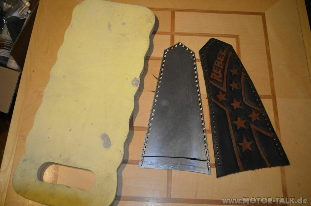

[bild=9] als Polster hab ich ein altes Kniebrett aus Fliesenlegerzeiten zweckentfremdet 😁
Das Leder habe ich hier schon mit schwarzer Lederfarbe eingefärbt
Alles zusammen wird mit einem zweiten Blech verschnürt und an die Sissybar geschraubt

[bild=10] da das Durchfummeln des Lederbandes etwas umständlicher ist, hab ich das Leder erstmal provisorisch mit einer Schnur auf das Blech aufgespannt, um zu sehen ob es so funktioniert, wie ich mir das vorgestellt habe.
Die ungleichmäßige Verformung des Leders ließ sich noch gut ausgleichen
[bild=11] hier das fertige Teil
jetzt noch ein paar mal einfetten
[bild=12] die unteren Hälften für die Sissybar geschweißt...
[bild=13] ...gebohrt, geflext und grob gefeilt
[bild=14] ...und mit dem oberen Teil verschweißt
Für´s erste fertig🙂
für die Rückseite der Sissybar muß ich mir noch was überlegen....

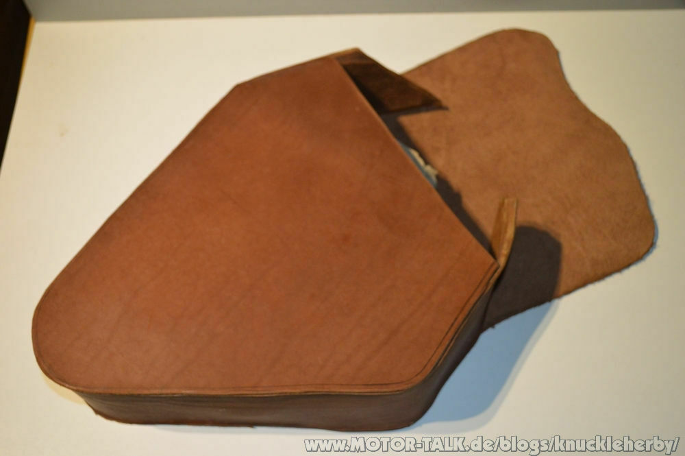

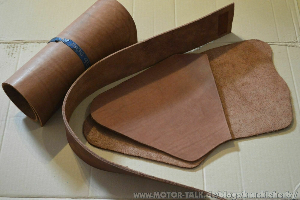

Neues Leder

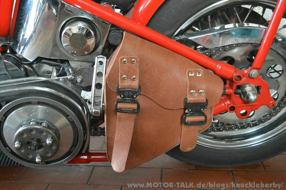

Um endlich allen möglichen Kleinkram richtig verstauen zu können mußten nun mal brauchbare Taschen her.
Es gibt ja viele gute Firmen, die solche Taschen fertigen, meist aber nur Std-Größen und keine Sonderanfertigungen, und wenn, dann dauert es ewig und es ist ziemlich teuer.
Also ..... selber machen 🙂

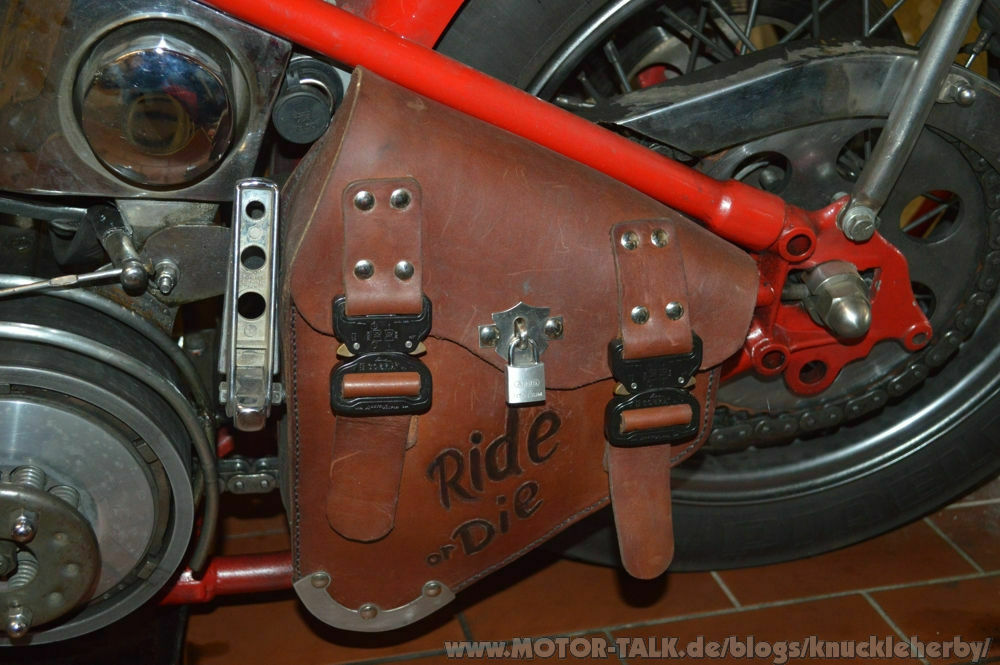

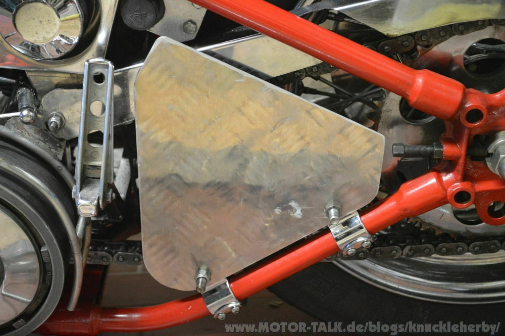

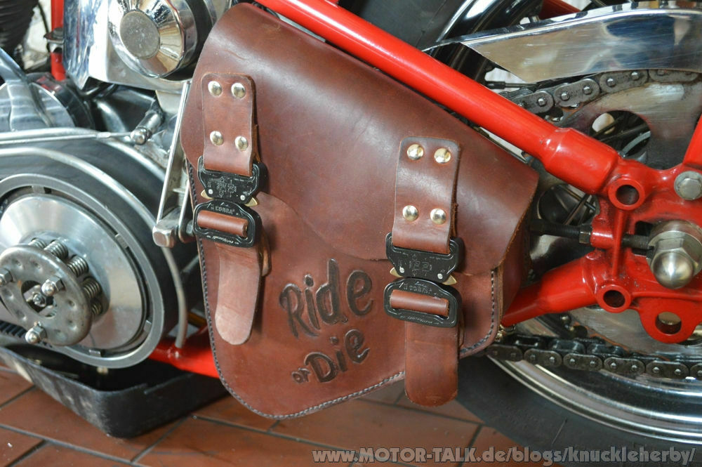

Geplant ist (bzw. war) eine neue Werkzeugrolle und eine Seitentasche, die sich möglichst in den Rahmen "einfügt", also nicht zu groß.
Als Leder habe ich pflanzlich gegerbtes Blankleder mit etwa 3,5 - 4 mm ausgewählt, ist schön robust und einigermaßen formstabil.
hier erstmal die Seitentasche....
[bild=1]
[bild=2]
[bild=3]
[bild=4]
[bild=5]
[bild=6]
[bild=7]
[bild=8]
[bild=9]
[bild=10]
[bild=11]
[bild=12]
[bild=13]
Ich bin kein Lederprofi und mancher hätte es sicher besser gemacht, aber für´s Erste hat´s ja ganz gut geklappt 🙂

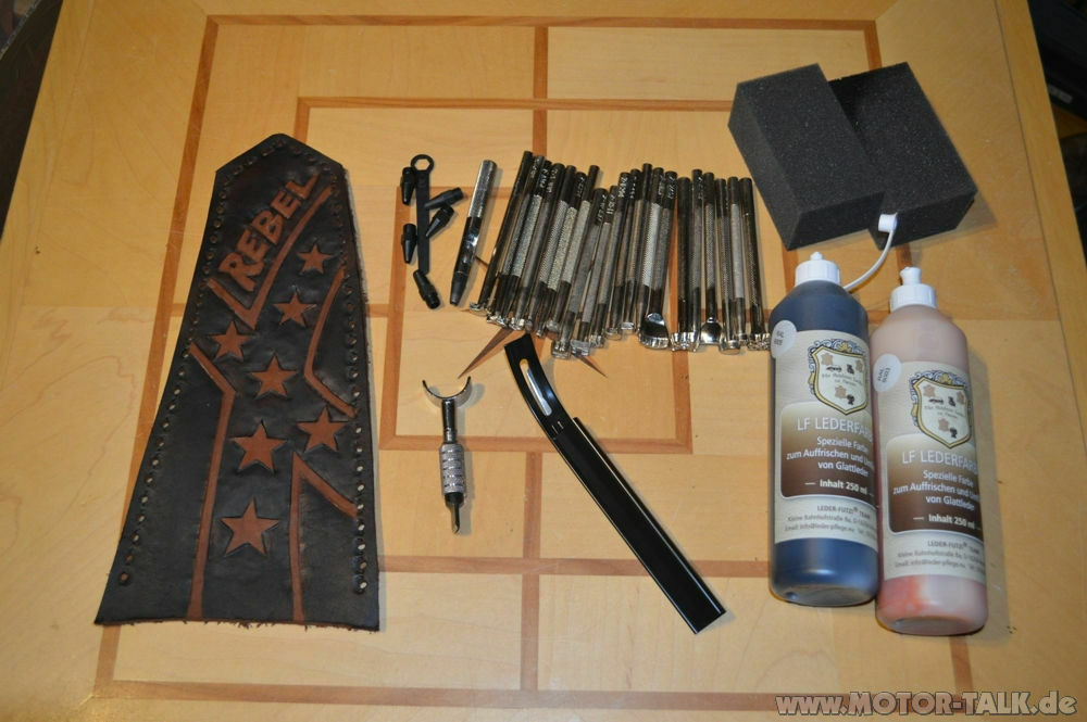

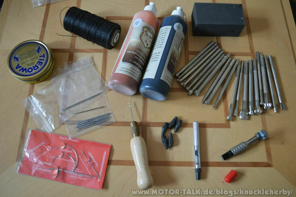

Was das Werkzeug angeht, es braucht nicht wirklich viel, das habe ich mir zugelegt:
[bild=14]
- ein Satz Punziereisen
man braucht zwar nur ein paar davon, aber ein ganzer Satz war billiger
- Nähahle
dazu noch Nadeln + robustes gewachstes Ledergarn
-Lederfarbe zum Färben
brauchte aber nur die schwarze Farbe, der 2. braune Farbton war zum Mischen gedacht
- Locheisen mit verschiedenen Durchmessern
von 2 - 5 mm
- Swifelknife
damit werden die Umrisse der Motive vor dem Punzieren eingeschnitten (unten rechts im Bild)
- Lederfett
- Hammer
- Lederhobel
damit wird das Leder an den Nahtstellen dünner gehobelt (nicht auf dem Bild)
insgesamt hat alles zusammen etwa 100,- € gekostet
Das Bearbeiten des Leders, möchte ich an der Stelle nicht weiter ausführen, wäre auch viel zu umfangreich .... dazu gibt es eine Menge Youtube-Videos, die das gut erklären.
Nur soviel, es ist keine Hexerei und für jeden halbwegs handwerklich Begabten machbar.
Die Nähte sind alle mit der Handahle gemacht und deshalb auch teilweise unregelmäßig, vor allem die Erste auf der Rückseite 😁 ... stört mich aber nicht.

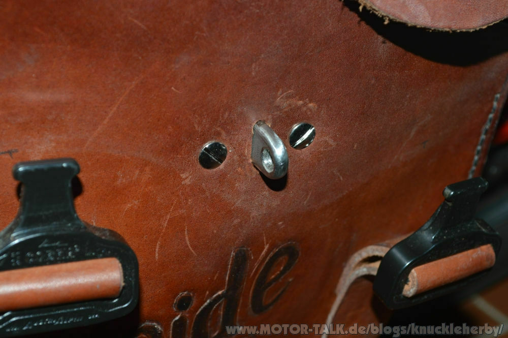

Ja, was die Schnallen angeht, hat meine Frau auch schon gesagt, sind etwas wuchtig🙂
Alles in allem wirkt die Tasche vielleicht auch etwas überladen, auch mit den Motiven und dem Schloß dazu, aber genau so wollte ich es 😉
Diese Cobra Alpin Schnallen gibt es auch in anderen (kleineren) Größen, falls jemand ein ähnliches Projekt vorhaben sollte.
Das Arbeiten mit Leder macht mir viel Spaß und ich habe nicht vor, dies kommerziell zu nutzen, dazu fehlt mir einfach die Zeit, ich bin froh, dass ich für meine paar Kleinigkeiten überhaupt die Zeit gefunden habe ... (bißchen was ist ja eh noch geplant...)
...und Nachmachen ist natürlich erlaubt 🙂

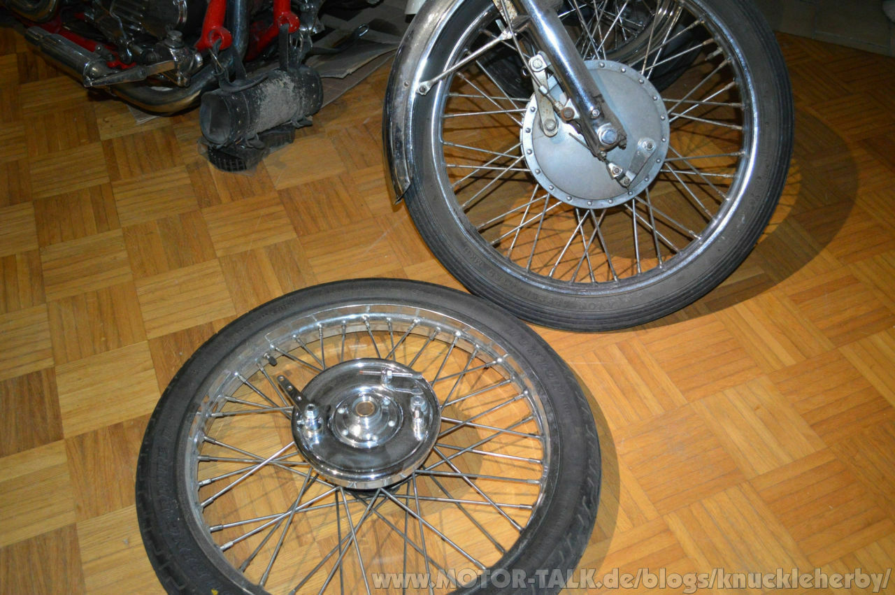

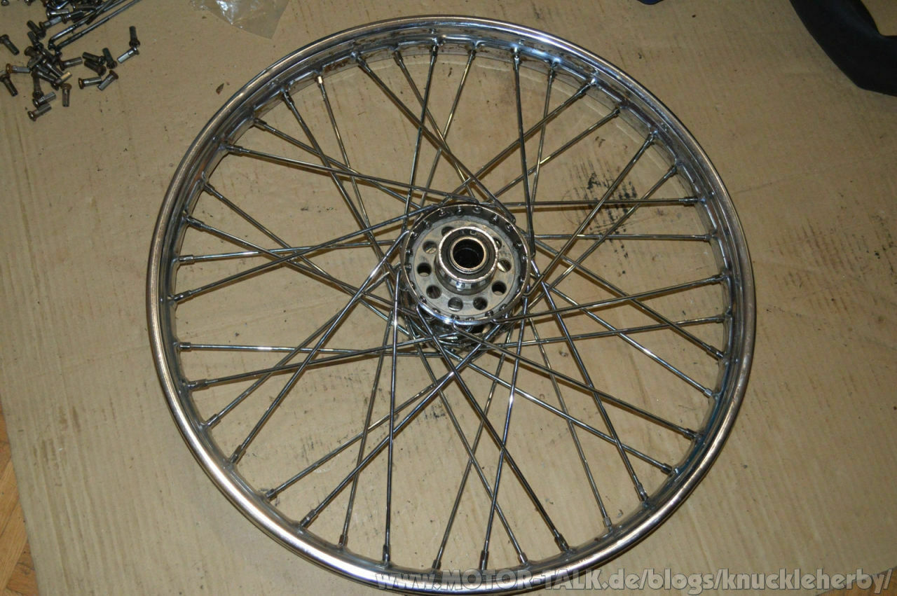

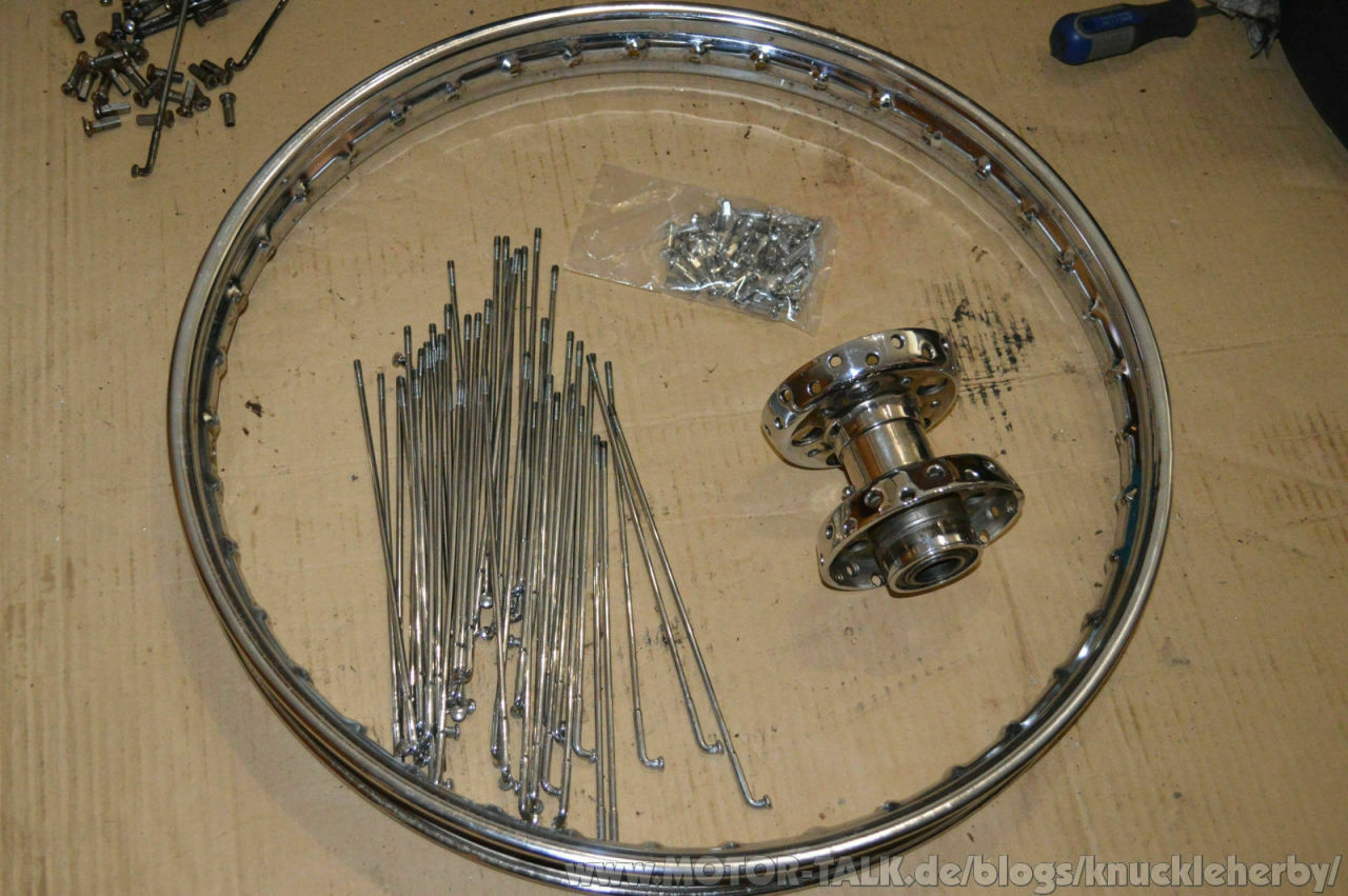

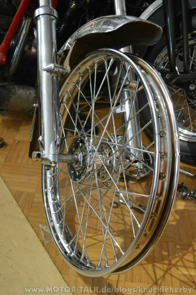

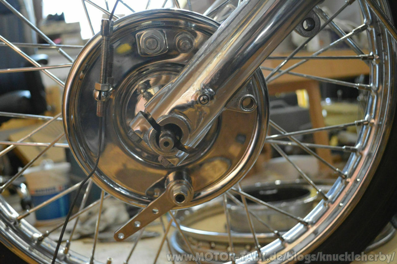

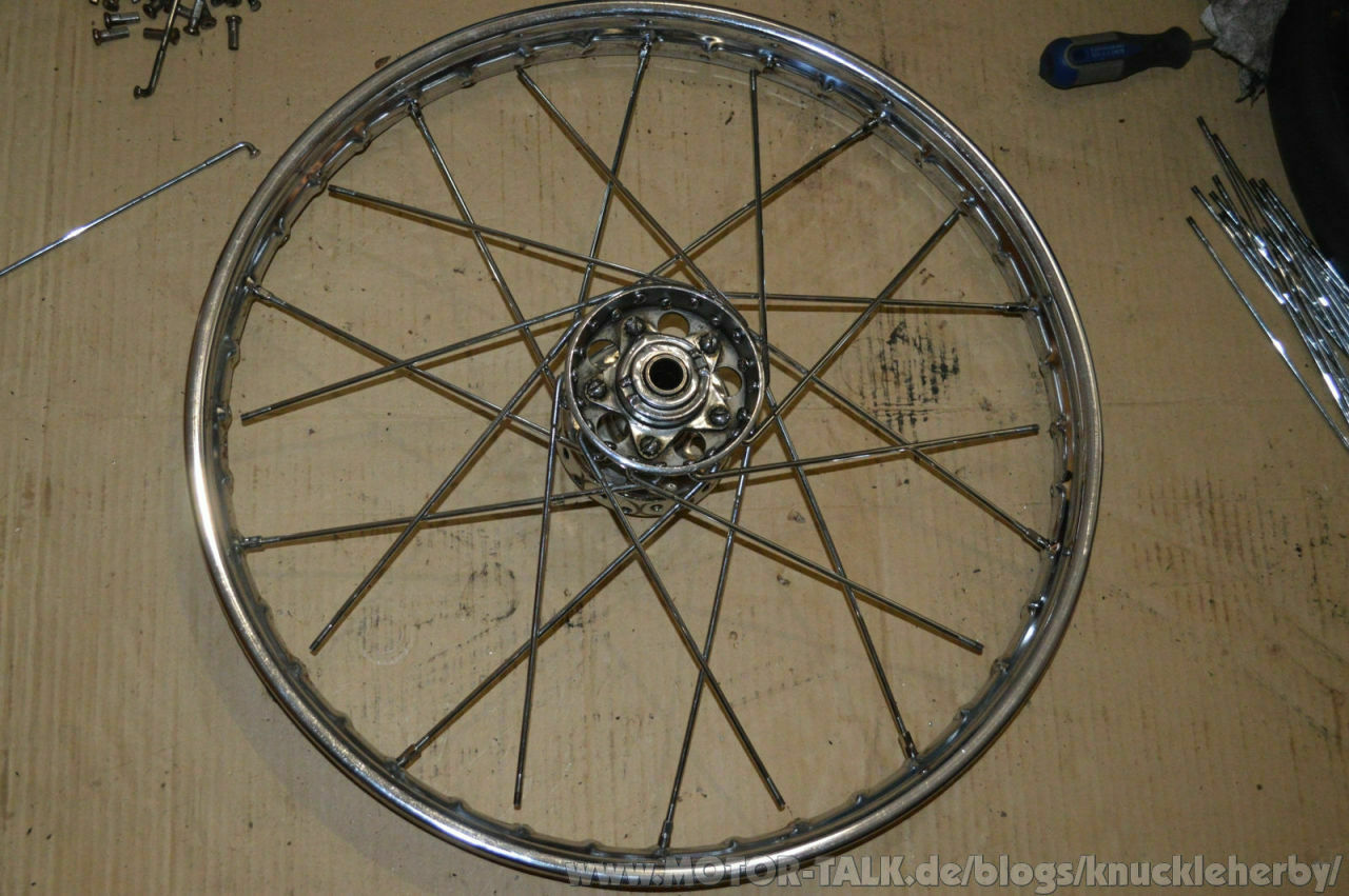

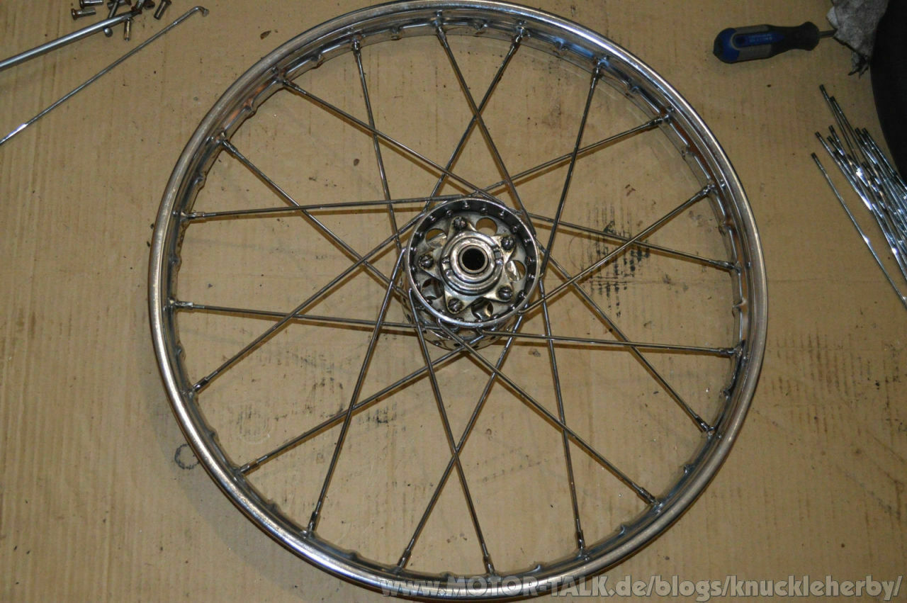

die vorderer Trommelbremse störte mich ja schon lange 🙄
und deshalb mußte diese Naben-Trommelbremse raus und wurde durch die seitlich liegende Springer-Trommel ersetzt.
[bild=1]

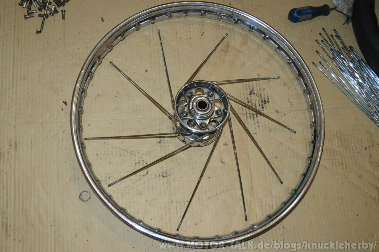

Dazu habe ich mir ein gebrauchtes Vorderrad besorgt, das war allerdings nur 19" groß. Deshalb wurden beide Räder zerlegt und entsprechend anders wieder eingespeicht, um ein 21"-Rad mit Starnabe und 1,85" Felgenring zu erhalten.
[bild=2][bild=3]
[bild=4][bild=5]
[bild=6]
Die Springer-Trommel paßt zwar eigentlich nicht an die Telegabel, aber mit kleinen Änderungen ging´s dann doch.
[bild=7][bild=8]

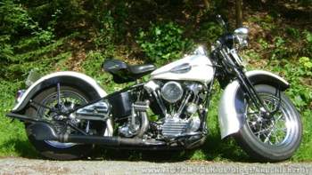

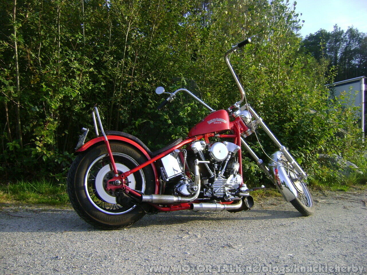

Meine Erste
Easy-Rider Hefte, wer kennt sie nicht, die sind eigentlich an allem Schuld, da habe ich damals die Knuckles entdeckt und fand die Dinger total geil. Und wenn man sich sowas mal in den Kopf gesetzt hat....
Sowas mußte her🙂
Ein Bekannter eines guten Freundes importierte damals öfters US-Cars und der wurde dann angeheuert, sich drüben mal um so ´ne alte Kiste umschauen.
Es dauerte ein halbes Jahr, bis er dann endlich fündig wurde.
Und dann nur noch ein paar Wochen...

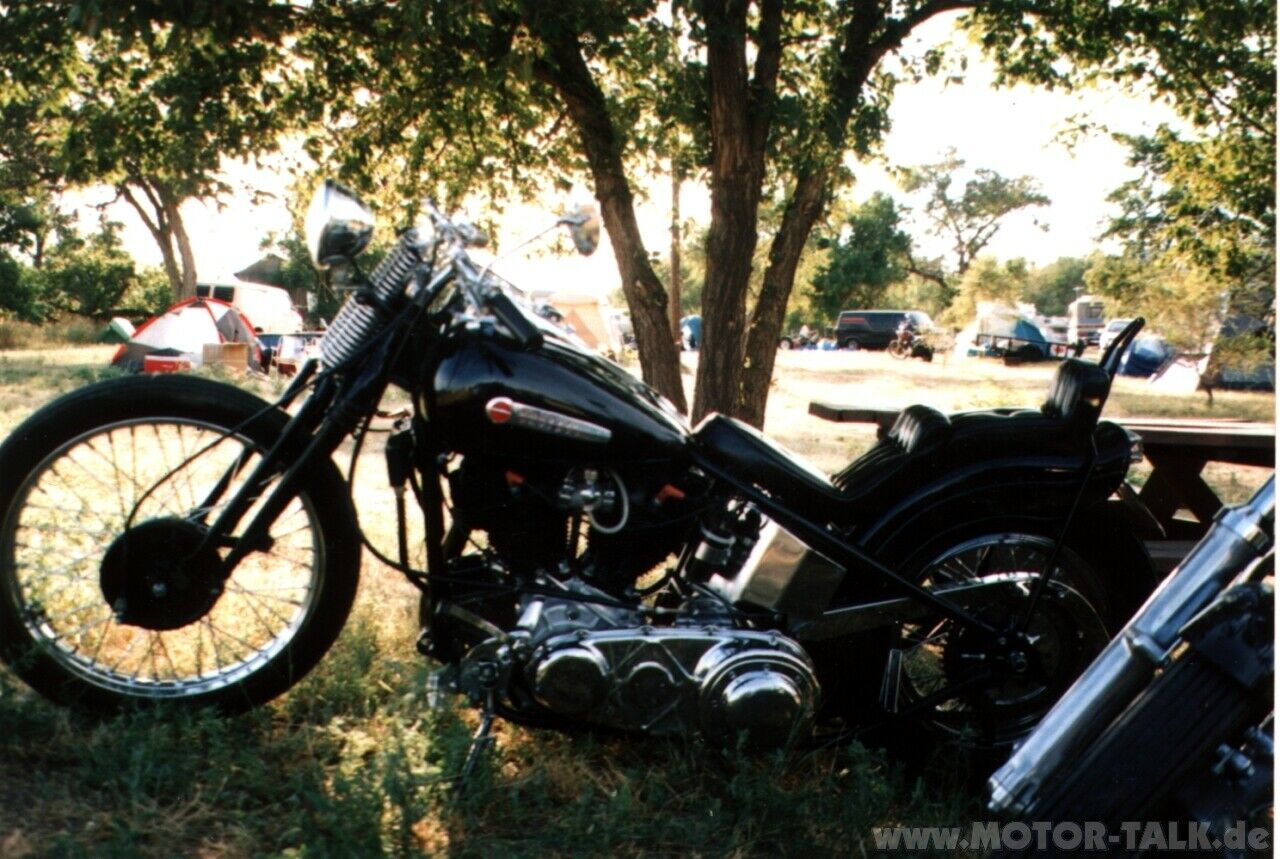

[bild=1]17. Januar 1990, ja da habe ich sie zum ersten mal gesehen und es war auch sofort klar, die gehört mir!😁
Es dauerte erstmal ein paar Wochen, bis sie das erste Mal lief. Ich, damals keine Ahnung von so alten Kisten, geschweige denn von alten Linkert Vergasern, Zündung und sonst noch allem was da dran war, mußte mich erst mal mit der Materie vertraut machen.
[bild=2]
Das erste was getauscht werden mußte, war das Kickstarter-Ritzel, das überlebte nicht lange.
Nachdem ich mich dann mit dem Vergaser etwas besser angefreundet hatte (mit Internet war ja noch nicht und deshalb dauerte das alles ´n bißchen länger mit dem Info-Sammeln), brachte ich sie dann doch zum Laufen😁, was dann auch gleich einen kleinen Menschenauflauf zur Folge hatte. War ja doch ganz schön laut😎

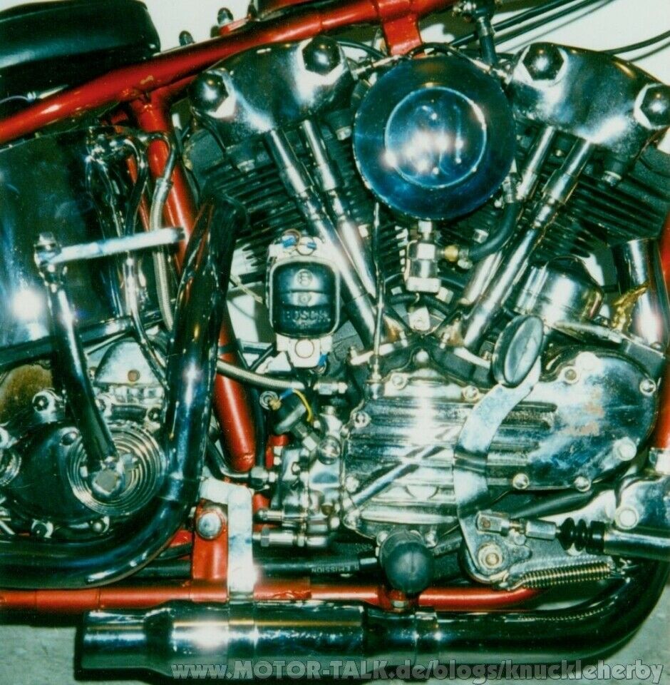

Der Motor war komplett neu überholt, konnte natürlich jeder erzählen, aber ich kann im Nachhinein doch sagen, die haben gute Arbeit gemacht. Die Krümmer waren noch schön chromfarben, was sich aber gleich nach dem ersten Start änderte.
In den folgenden Jahren wurde dann viiiiel geschraubt und umgebaut......

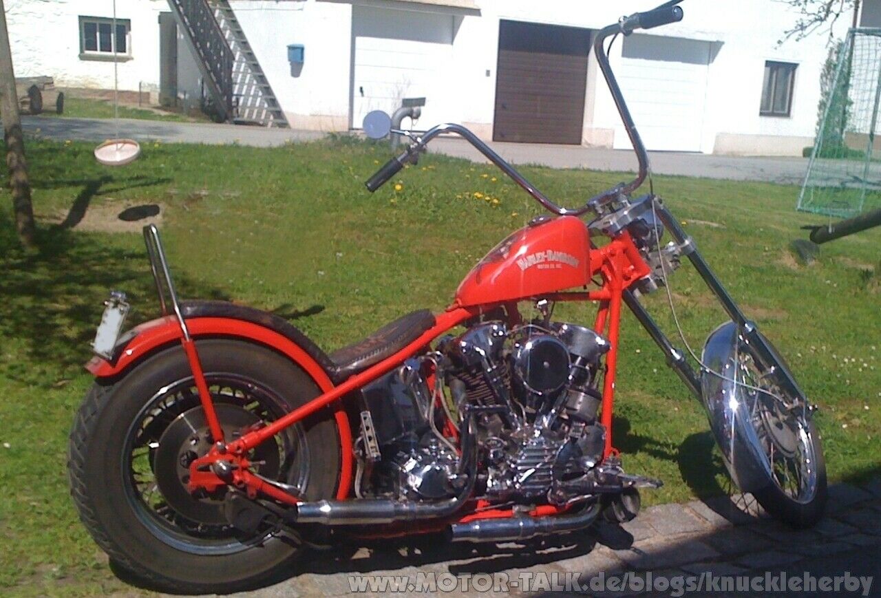

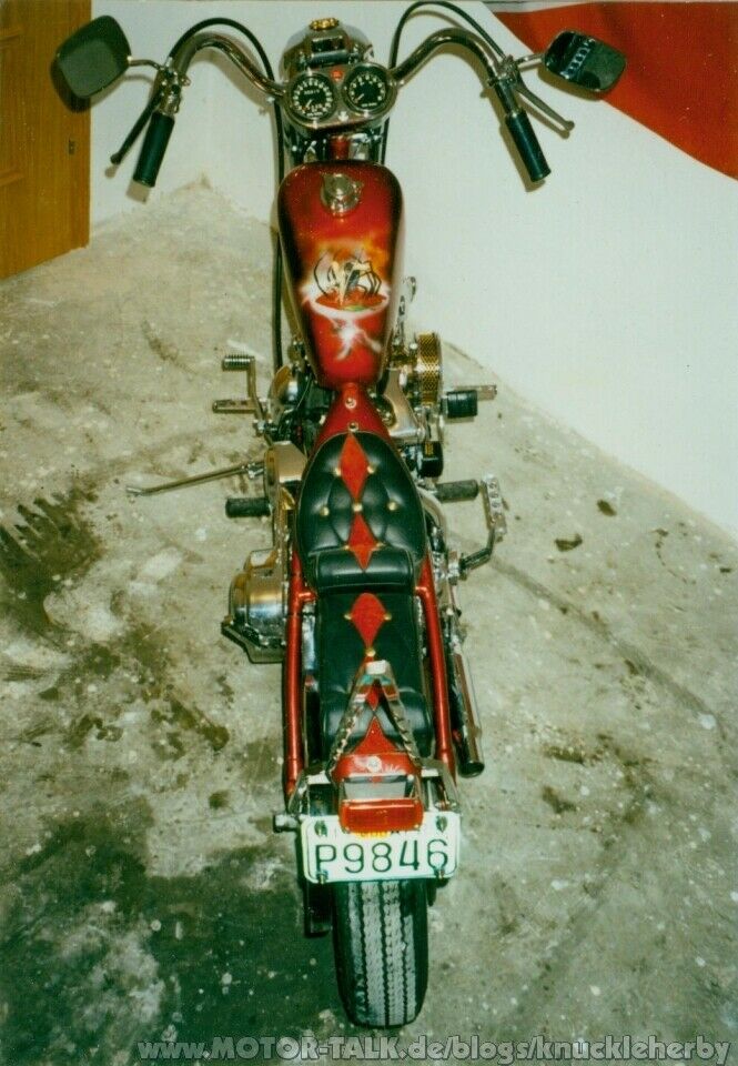

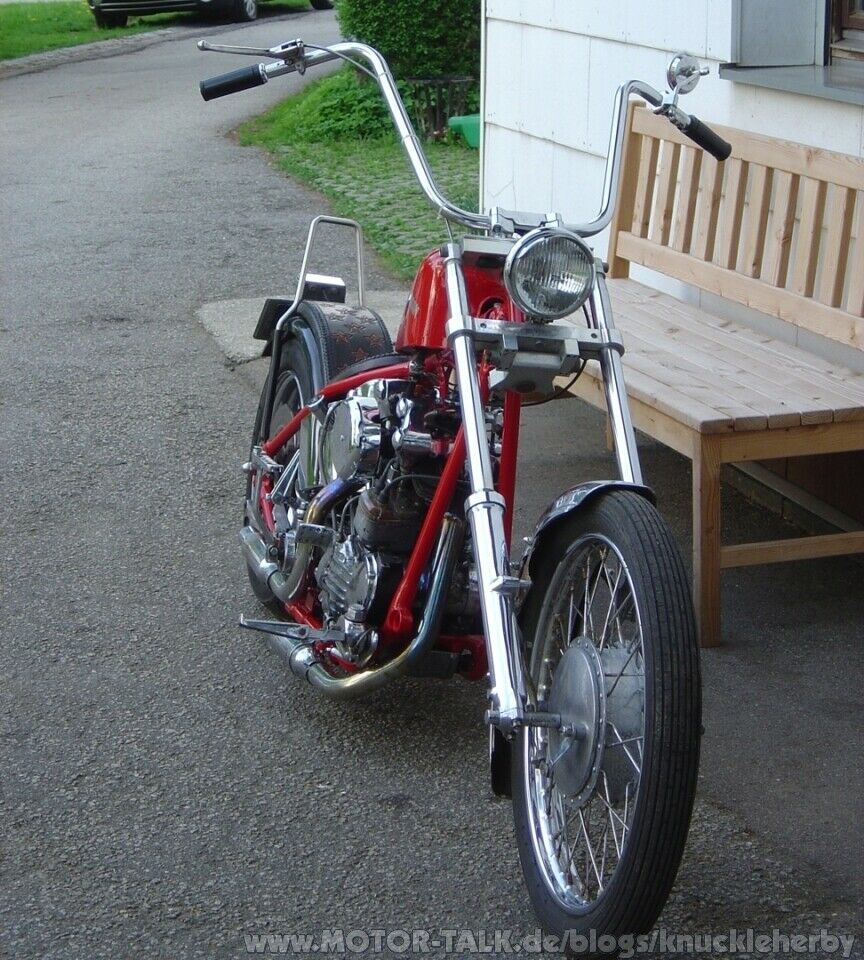

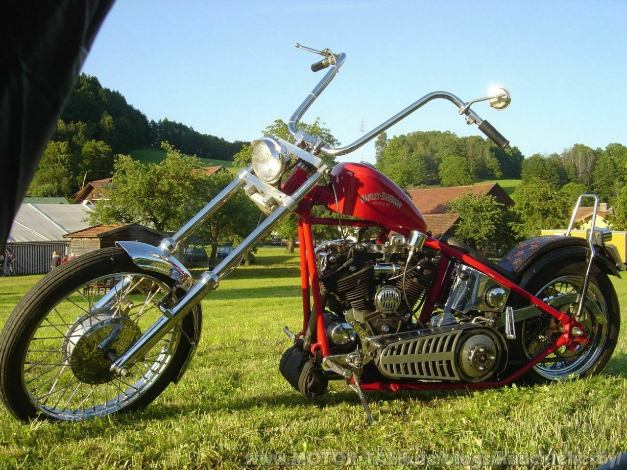

Und so schaut sie im Moment aus:
[bild=3][bild=7]
[bild=6]
[bild=5][bild=4]
...und weil Bilder alleine etwas stumm sind hier noch ´n bißchen was auf für die Ohren Kick Start
Ja, immer noch nicht den "Idealzustand" erreicht😁
