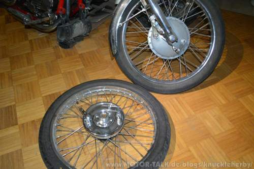

die vorderer Trommelbremse störte mich ja schon lange 🙄
und deshalb mußte diese Naben-Trommelbremse raus und wurde durch die seitlich liegende Springer-Trommel ersetzt.
[bild=1]
