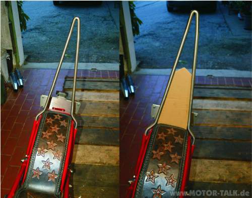

Neue Sissybar für die alte Lady
[bild=1]
Irgendwie gefiel mir die Sissybar noch nicht so richtig, deshalb mal mit einer Pappschablone rumprobiert
anschließend die Pappschablone durch Edelstahlblech ersetzt und in die Sissybar eingeschweißt.
