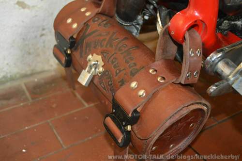

Werkzeugrolle
die alte Werkzeugrolle war ja schon dabei, sich aufzulösen, deshalb mußte auch hier Ersatz her, passend zur neuen Tasche
[bild=2] Seitenteile grob zugeschnitten und gewässert
[bild=3] in der Form gepresst und trocknen lassen
[bild=4] das Ergebnis war besser als erwartet 🙂
[bild=5] Das Leder war danach ziemlich formstabil
der überschüssige Rand wurde abgeschnitten
[bild=6] Die beiden Scheiben wurden noch etwas bearbeitet, anschließend mit dem Mittelteil verklebt...
[bild=7] ...und dann wieder miteinander vernäht
[bild=8]Damit die Rolle auch mit dem ganzen Werkzeug drin einigermaßen in Form bleibt, habe ich noch diese Metallscheiben eingebaut...
[bild=9] ...und mit Schraubnieten befestigt
[bild=10] Lederbänder mit den Schnallen vorbereitet...
[bild=11] ...und angepaßt
[bild=12]
[bild=13] probehalber mal "anprobiert"
[bild=14] Emblem für das Schloß vorbereitet...
[bild=15] ... und dann noch den freien Platz zwischen den Bändern genutzt
[bild=16]
[bild=17]
[bild=1]fertig 🙂

Wed Dec 20 10:17:01 CET 2017    |    Trennschleifer48624
Dann kann man ja hoffen das die Werkzeugrolle mehr zu Deko Zwecken ist und man das Werkzeug darin nie braucht 😁

Wed Dec 27 10:40:29 CET 2017    |    Trontir
Tolles Teil! Wie hast du die Schrift hinbekommen, sodass sie wie ein Relief wirkt?
Thu Dec 28 00:50:42 CET 2017    |    knuckleherby
mit punzieren (einfach den Begriff bei google eingeben)
bei Neues Leder 1 + 2 ist das Werkzeug noch ´n bißchen beschrieben
Gruß Herby

Mon Aug 20 07:01:15 CEST 2018    |    airforce1
Tolle Arbeit!
Wie sieht das aus wenn es flattert. Beim gegen den Rahmen, oder die Gabelbrücke schlagen würde es doch ohne die Metallscheibe etwas nachgeben u. somit weicher auf den Lack schlagen.
Tue Aug 21 21:43:31 CEST 2018    |    knuckleherby
danke,
keine Gefahr, die Rolle pendelt weitgehend frei, und auch nicht sehr stark, von daher kein Problem 😉
