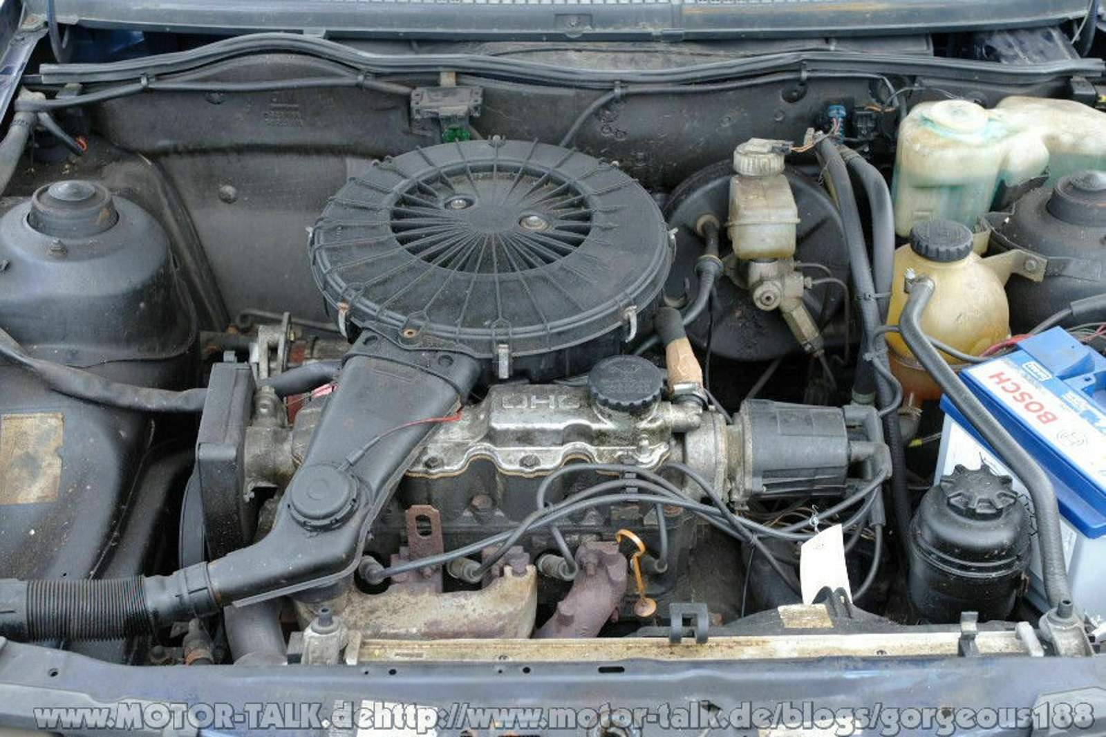

Die Ausgangssituation: ein C16NZ mit Tellermine. Zwischen Schlossträger und Kotflügel Beifahrerseite: Gähnende Leere. Hier kommt der Luftfilterkasten hin.

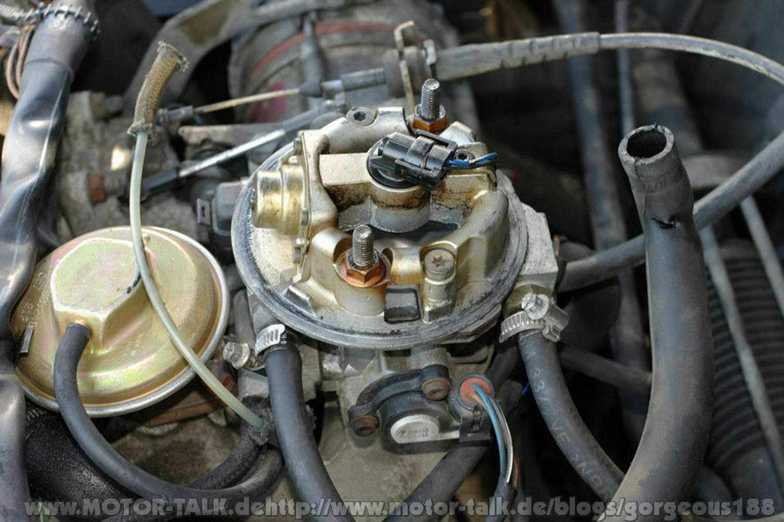

EinspritzventilEinspritzventil
Blick auf das Einspritzventil. Im Bild links ein kurzer durchsichtiger Schlauch zur Ansteuerung der Ansaugvorwärmung. Dieser muss durch eine längere Version ersetzt werden. Unten rechts der Entlüftungsschlauch. Das obere Ende mündet in die Tellermine, der dünne Abschnitt auf die Rückseite des Einspritzventils. Beim Umbau werden hier zwei getrennte Schläuche verbaut.

Der rote Schlauch ist für die Ansaugvorwärmung, und verbindet aktuell das Steuerventil mit der Tellermine. Dieser muss im neuen Setup zwischen Einspritzventil und Ansaugglocke eingebaut werden.

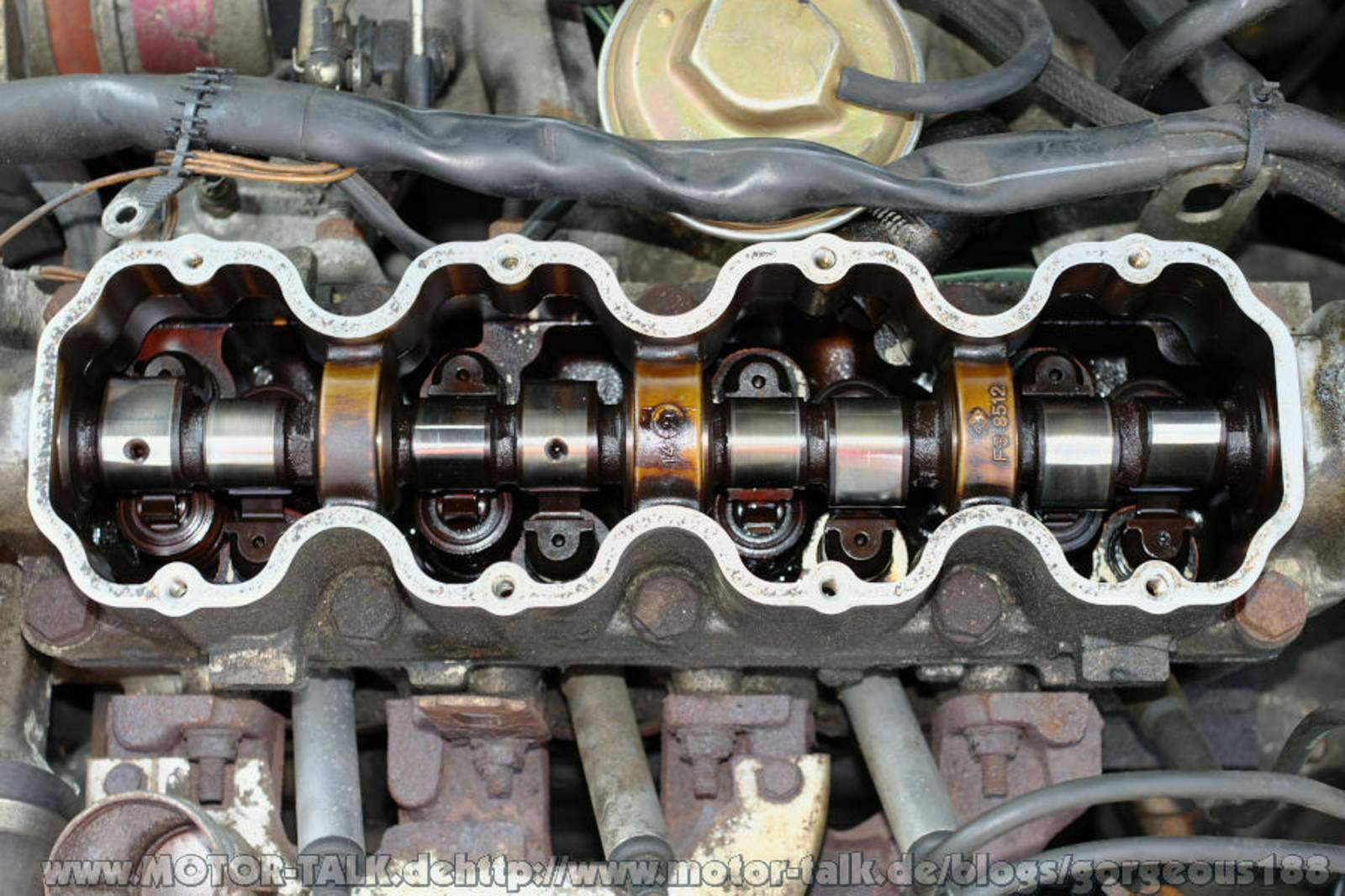

Weiter geht es mit dem Ventildeckel. Dieser ist mit acht Sechskantschrauben befestigt. Zum Öffnen eine 10er Nuss ansetzen. Wahrscheinlich ist die Dichtung inzwischen festgebacken, deswegen den Ventildeckel mit sanfter Gewalt abhebeln.
Blick auf die NockenwelleBlick auf die Nockenwelle
Jetzt ist der Blick frei auf die Nockenwelle. Der alte Ventildeckel kann beiseite gelegt werden, dieser wird nicht mehr benötigt. Stattdessen kann die neue Ventildeckeldichtung auf dem neuen Ventildeckel positioniert werden. Diesen wieder auf das Nockenwellengehäuse setzen, und per Hand gleichmäßig alle Schrauben festziehen. Anschließend von Innen nach Außen alle Schrauben mit 8Nm festziehen.

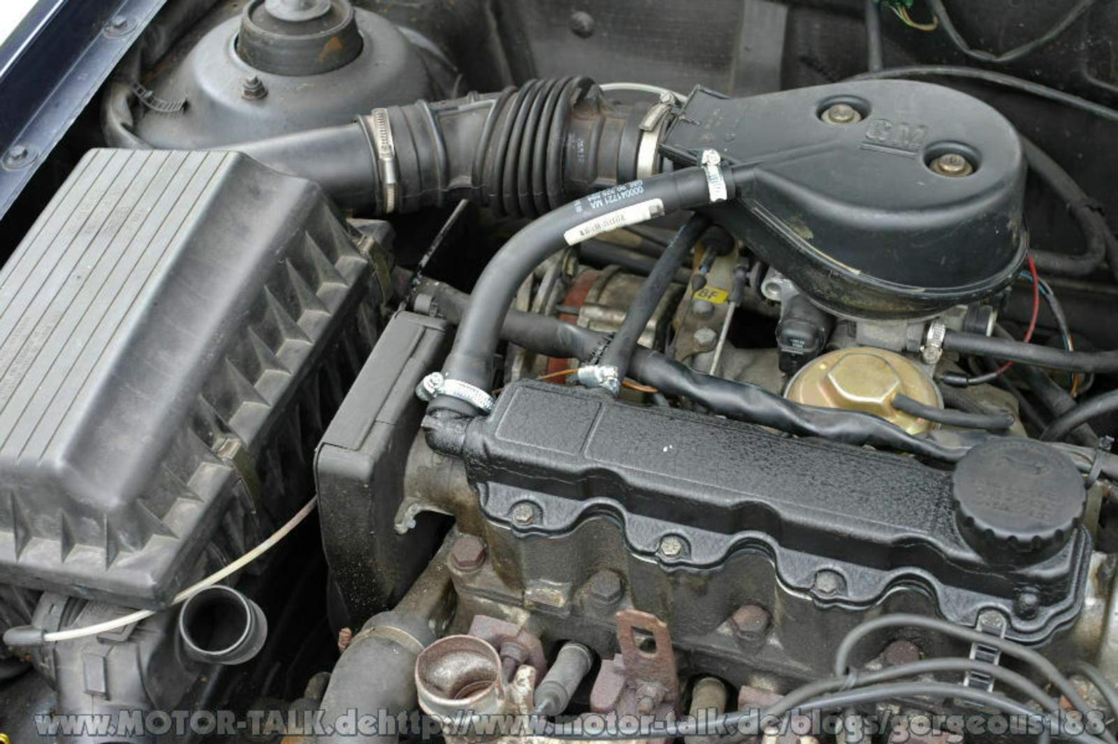

Neuer VentildeckelNeuer Ventildeckel
Ich habe den alten Öleinfülldeckel am neuen Ventildeckel weiterverwendet. Wenn alle Schrauben fest sind, kann der dünne Entlüftungsschlauch befestigt werden. Zuerst hinten am Einspritzventil, hier habe ich zusätzlich eine Schlauchschelle verwendet, obwohl vorher keine dran war, und mit einer weiteren Schlauchschelle am Ventildeckel.
Nun den roten Schlauch von der Tellermine nehmen und anschließen. Das abgewinkelte Ende habe ich an der Ansaugglocke befestigt, das gerade Ende am Einspritzventil Fahrerseite. Danach die Ansaugglocke auf das Einspritzventil setzen und mit den zwei großen Kreuzschrauben festschrauben. Jetzt kann auch der dicke Entlüftungsschlauch an Ventildeckel und Ansaugglocke befestigt werden, wieder mit zwei Schlauchschellen.

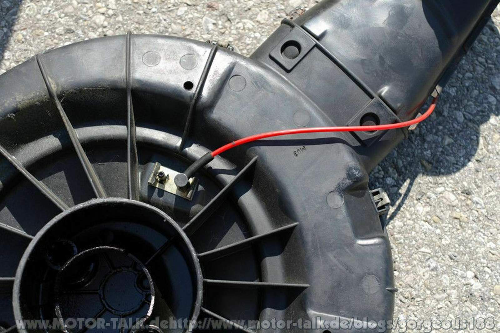

Zuletzt noch den Luftfilterkasten einsetzen, und mittels Saugrohr mit der Ansaugglocke verbinden. Die Steuerung der Ansaugvorwärmung am Luftfilterkasten muss noch mit der Ansaugglocke verbunden werden. Hierzu habe ich aus dem Astra einen durchsichtigen Schlauch genommen, welcher die richtige Länge dafür hat. Das flexible Ende habe ich am Luftfilterkasten angebracht, das Ende mit der Plastikbuchse an der Ansaugglocke.

Kompletter AnsaugtraktKompletter Ansaugtrakt
Mit fertig angeschlossenem Ansaugtrakt kann eine Probefahrt gemacht werden. Empfehle ich auch wärmstens, so kann man testen, ob die Ventildeckeldichtung richtig sitzt. Nicht dass ihr euer komplettes Motoröl über den Motor, den Ansaugkrümmer, den Abgaskrümmer und das Getriebe auf die Straße verteilt.

Der Ventildeckel ist mit speziellem Strukturlack lackiert. Kommt auf dem fünften Bild ganz gut raus. Vielleicht organisiere ich mir noch einen gelben Öldeckel um ein bisschen Kontrast zu bekommen.
