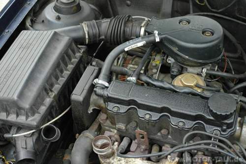

Endlich bin ich mal dazu gekommen, den Ansaugtrakt umzubauen. Nur beim Hitzeschutzblech musste ich vorerst kapitulieren, weil die 13er Schrauben inzwischen auf 12,5er runtergerostet sind. Im Juni riskiere ich es einfach mal ohne Ansaugvorwärmung zu fahren 😁
Sam-2705
Normal sinds aber M6 also SW10. Komischerweise reissen die meist nicht ab... Beim Astra hab ich eine 8er Nuss draufgehämmert und die gingen locker raus... Brauchen wirst du den Kram eh nur im tiefsten Winter...
Was ist schon normal? 😁 Ich habe die 13er Nuss angesetzt, die konnte ich durchdrehen. Habe mir heute eine neue 13er Nuss gekauft, mit der versuche ich es nochmal. Die 12er Nuss war definitiv zu klein.
Das Cabrio wird sowieso keinen Schnee mehr sehen. Ich werde zwar auch im Winter fahren, aber nur bei trockenen Straßen und wenn ich das Verdeck öffnen kann. Bis dahin werde ich mich dann auch um die Vorwärmung kümmern.

Jetzt auch mit Umbauanleitung:
http://www.motor-talk.de/.../umbau-ansaugtrakt-kadett-e-t4923957.html
Solche Umbauten liebe ich 😁

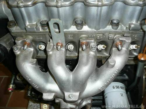

Ja, dass kenne ich auch, die Schrauben am Krümmer, besonders die oberen bilden schon fast eine Einheit mit dem Krümmer. Kannst Du nicht vor der verrosteten Muttern eine neue 13er Mutter davor drehen und mit dem Stehbolzen verschweißen (evtl. auch machen lassen). Dann sollte es kein Problem sein, die Bolzen aus dem Zylinderkopf zu bekommen.
Fahre auch meinen Kadett im Winter, aber nur wenn die Straßen salzfrei und trocken sind.
Viel Erfolg
Papasmobil
Die Muttern die den Krümmer mit dem Ventilgehäuse verbinden sehen noch schlimmer aus. Aber darum kümmere ich mich erst nächstes Jahr, wenn ich den Zylinderkopf neu mache.
Aktuell muss ich "nur" die drei Muttern öffnen, die das Hitzeschutzblech am Krümmer befestigen. Aber die werde ich eher soweit runterfeilen, dass ich eine 12er Nuss ansetzen kann. Vielleicht helfe ich auch wieder mit dem Schutzgasbrenner nach.
Komisch, was hast Du denn für Schrauben zum Befestigen des Hitzeschutzbleches?
Im Krümmer sind doch nur Schrauben mit 6 mm Gewinde eingesetzt und diese haben einen 10ner Kopf.
Wenn Du diese Schrauben abfeilst, ist Dir klar, dass Du das Gewinde ausbohren und neu schneiden darfst.
Bei der unteren Schraube ist es noch einfach, die beiden Oberen gehen nur ca. einen Zentimeter ins Material.
papasmobil
Kruemmer-c16nz
Sehr schönes Foto, ich meine die stehenden Schrauben am linken und zweitrechten Zylinder. Die 13er Nuss dreht durch, die 12er Nuss ist zu klein.
Ich möchte nicht die Schrauben abfeilen, sondern die Seitenflächen vom Sechskant, bis ich die 12er Nuss ansetzen kann.
Die liegenden Stehbolzen, mit denen der Krümmer am Ventilgehäuse festgeschraubt ist, besteht im Prinzip nur noch aus der Mutter, ich sehe da gar kein Gewinde mehr.

Du meinst doch die 3 kleinen Schrauben, die das Hitzeschutzblech halten?
Oder sind die Stehbolzen gemeint, die am Krümmer/Zylinderblock sind?
Hitze-schutzblech
Ja ich meine die Schrauben am Hitzeschutzblech. Habe heute meine neue 10er Nuss angesetzt (ja war tatsächlich eine 10er). Die Schraube auf der Riemenseite konnte ich gerade noch öffnen. Bei der Schraube auf Verteilerseite ist die Nuss durchgerutscht, wenn auch nur knapp. Vielleicht kann ich die noch mit einem Gabelschlüssel retten. Die untere Schraube habe ich noch gar nicht bemerkt vor lauter Rost 😁

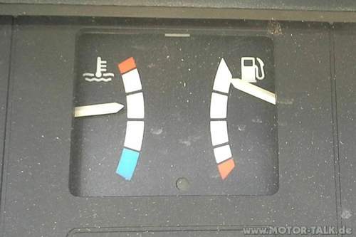

Anscheinend hat sich mein Tankgeber ein Stück weit eingerenkt 😁 War vorhin tanken, so hoch kam der Zeiger bisher noch nie, siehe Bild.
