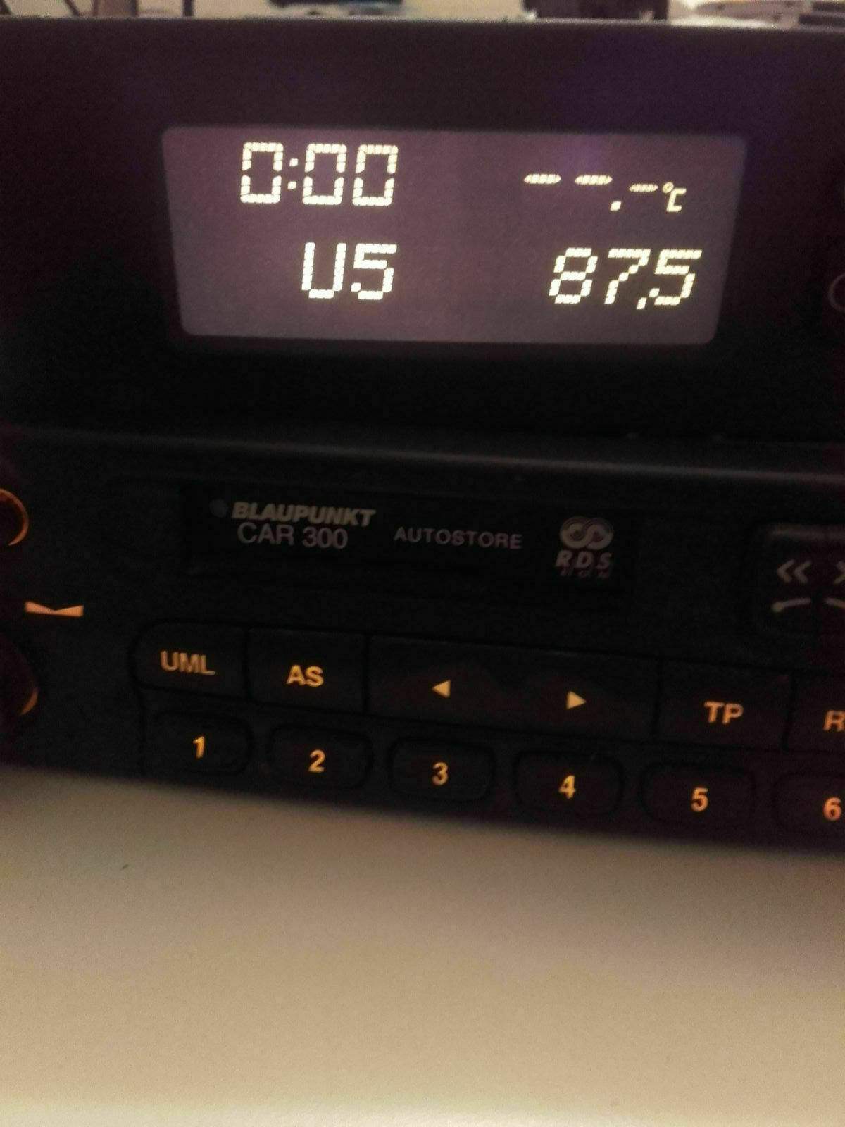

Deswegen war ich zunächst davon ausgegangen, dass sich das MID genau so ansteuern lässt wie auch das 10stellige TID. Doch hier wurde erstmal gar nicht angezeigt. Deswegen habe ich mir extra ein CAR300 Radio besorgt, um alle Varianten testen zu können.
Am 10stelligen TID ist mir dann aufgefallen, dass die ersten zwei Zeichen nie belegt werden.
TID10 Corsa CTID10 Corsa C
Bedeutet, dass das Radio sowohl für das 8stellige TID als auch für das 10stellige TID immer nur 8 Zeichen ausgibt. Und tatsächlich ist die Anzeige am 8stelligen TID haargenau gleich.
TID8 Astra FTID8 Astra F

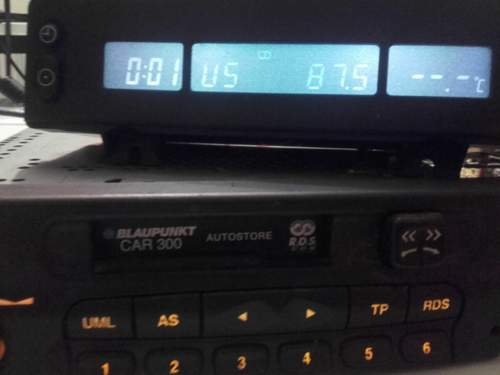

Das Radio am MID angeschlossen ... jetzt wird es interessant.
MID Astra GMID Astra G
Der Text ist linksbündig, die zwei leeren Zeichen sind am rechten Ende. Also immernoch nur acht Zeichen. Als Versuch habe ich dann mal die Software für das 8stellige TID geladen und das MID angeschlossen. Und siehe da, es funktioniert.
CUstomMIDCUstomMID
Das bedeutet, dass das MID die gleiche Adresse verwendet wie das 8stellige TID, nämlich 0x94. Das erklärt auch, wieso das MID mit der Software für das 10stellige TID nichts angezeigt, denn dieses liegt auf Adresse 0x9B.
Habe ich schon erwähnt, dass es interessant wird? Der Arduino sendet acht Zeichen. Im Gegensatz zum Radio sind die zwei leeren Zeichen aber nun aufgeteilt, eines ist ganz links, eines ist ganz rechts.
Meine sämtlichen Versuche dem MID noch zwei weitere Zeichen zu übergeben waren bisher nicht erfolgreich.
Fürs erste bleiben wir bei 8 verfügbaren Zeichen. Jetzt auch kompatibel mit dem MID aus dem Astra G. Wie immer gilt: wer sich die Platine selbst bauen möchte und den Quelltext für die Software benötigt schreibt mir bitte eine Private Nachricht.
