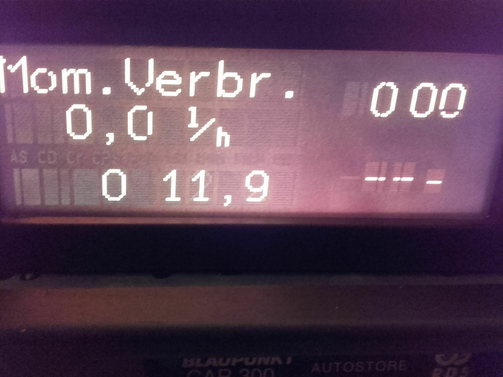

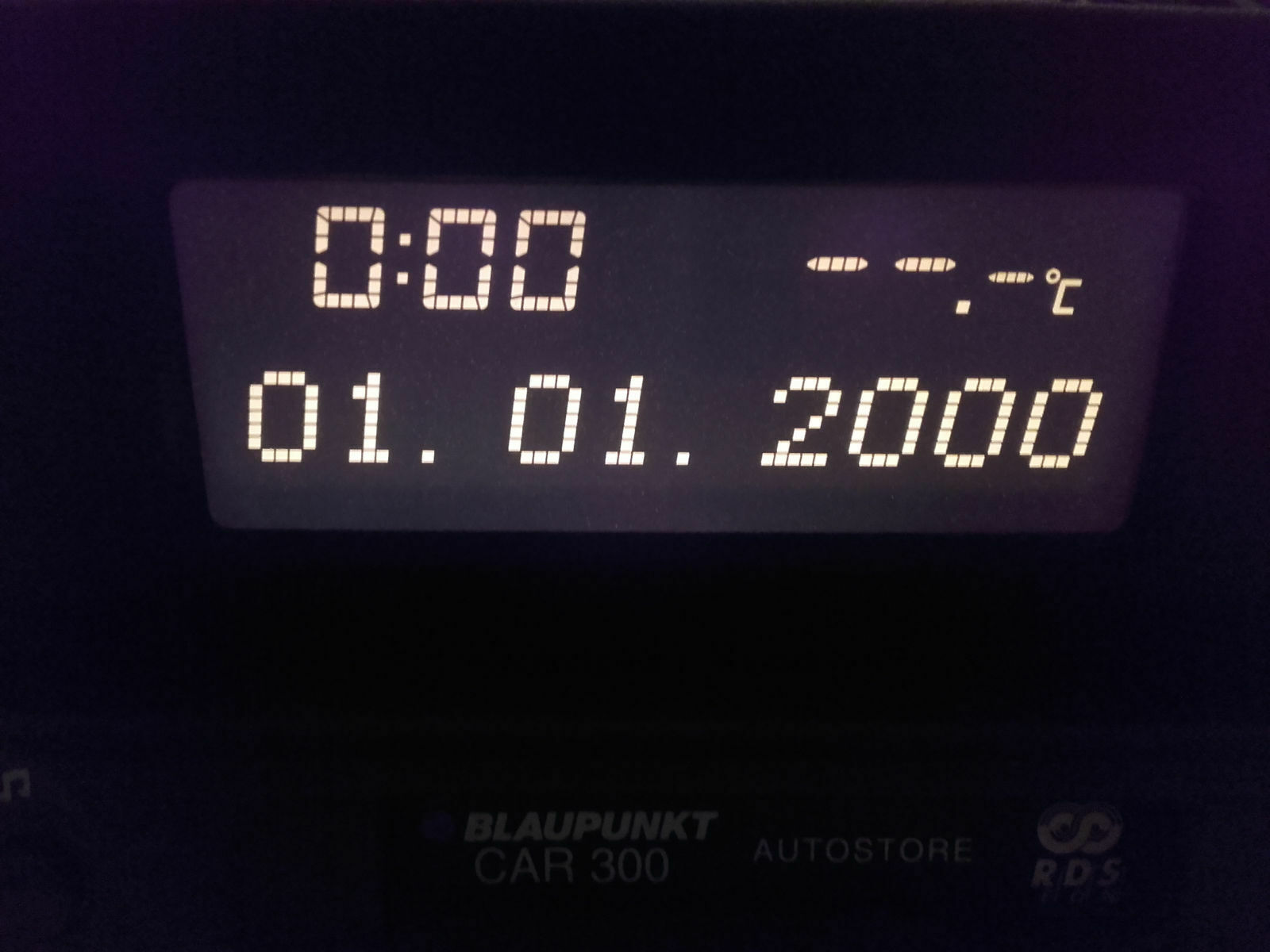

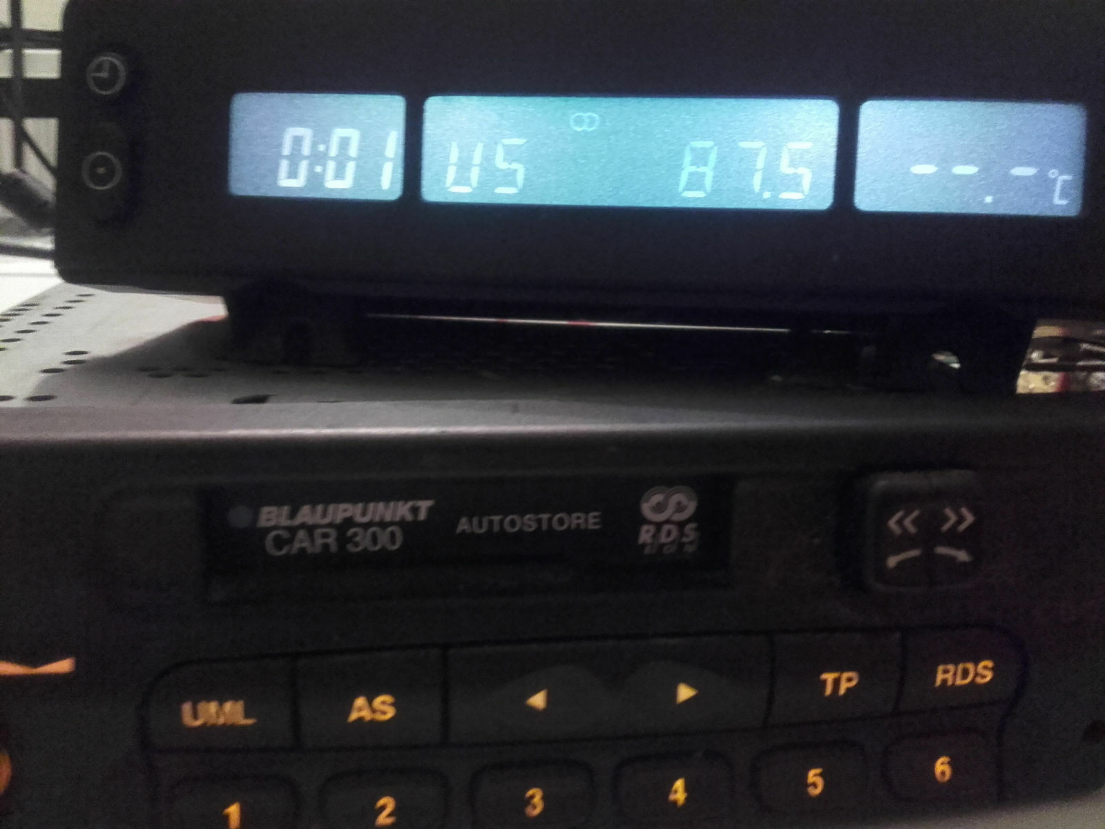

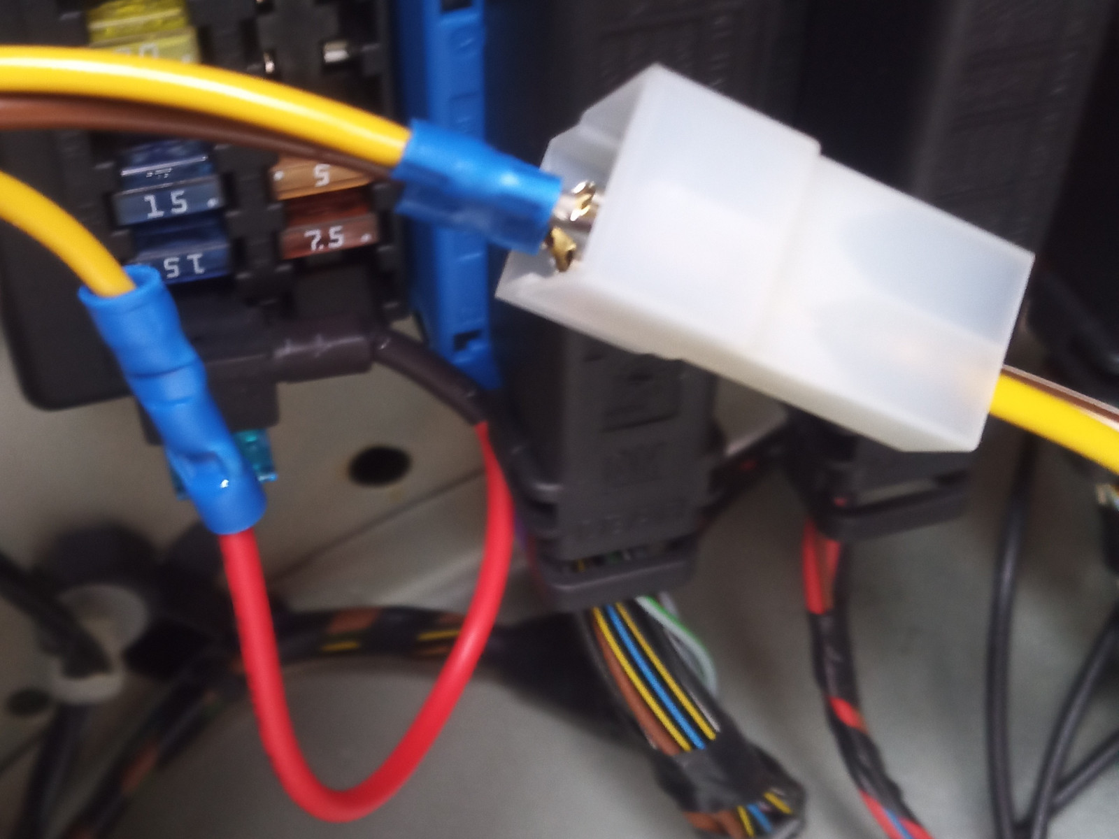

Falls es jemanden schon immer brennend interessiert hat: funktioniert das Blaupunkt CAR2003 auch im Vectra C (Vorfacelift)? Ja tut es :D
Im Radio Modus werden Sendername, RDS, TP und auch die RDS-Uhrzeit korrekt angezeigt. Im Kasetten Modus steht dort nur CAS> aber mehr kann das Radio auch nicht anzeigen.
Und keine Sorge, das ist weder ernst gemeint noch dauerhaft. Ich musste einfach nur warten bis alle Teile geliefert wurden. Und bei der Auswahl "gar keine Musik" oder Blaupunkt Kasettenradio habe ich mich für letzteres entschieden. Inzwischen ist schon alles umgebaut.

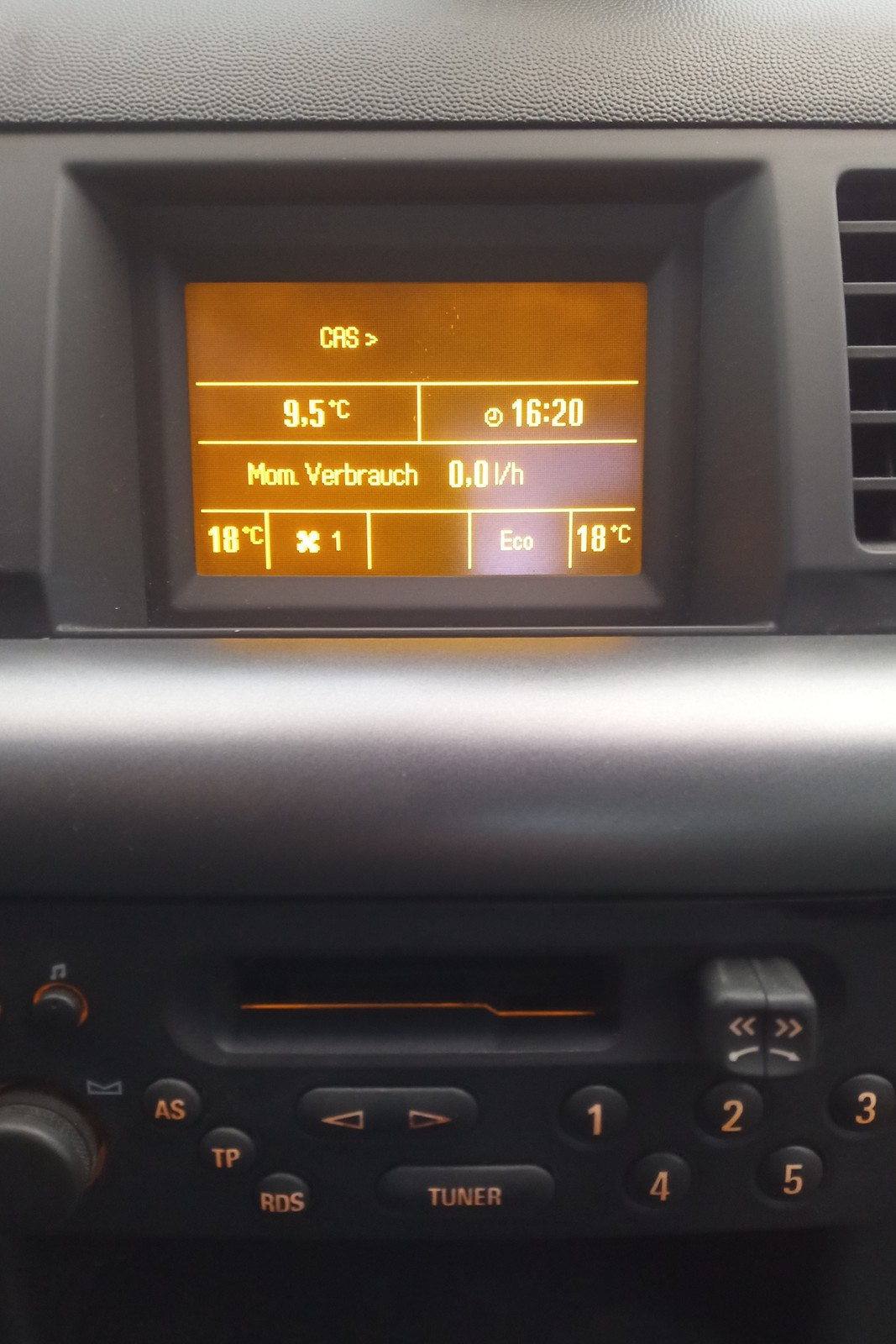

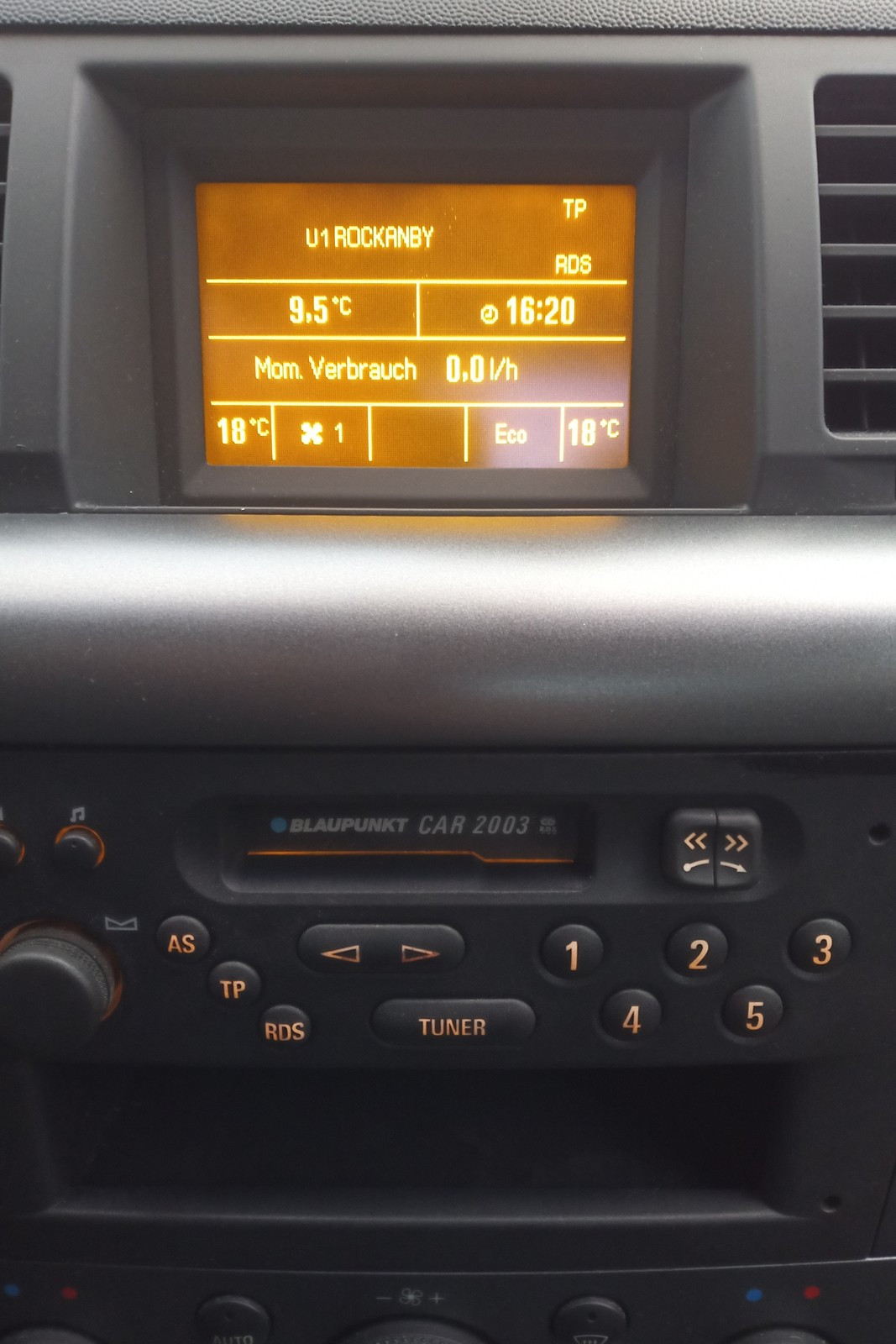

Nach langer langer Zeit gibt es mal wieder Fortschritte in diesem Projekt. Bis dato hatte ich ausschließlich mit TID zu tun. Es funktioniert sowohl mit dem 8stelligen TID aus dem Corsa B und Astra F, wie auch dem 10stelligen TID in Corsa C und Astra G.
Im Astra G gab es dann noch ein (leicht) besseres Display, das MID. Dieses ist im Astra G mit den gleichen Radios kompatibel, verwendet das gleiche Protokoll, und lässt sich dank identischem Gehäuse auch im Corsa C einbauen.
Die Radios mit Navigation hatten dann mindestens ein GID, sowohl im Astra G als auch im Corsa C. Diese sind gänzlich anders angebunden, und nicht kompatibel.
Zurück zum MID. Der Radiotext wird in der untersten Zeile angezeigt. Rechts daneben gibt es die Außentemperatur, und oben rechts die Uhrzeit. Oben links gibt es zwei zusätzliche Zeilen, die Informationen zum Fahrzeug ausgeben können. Dies wird komplett durch das MID übernommen.

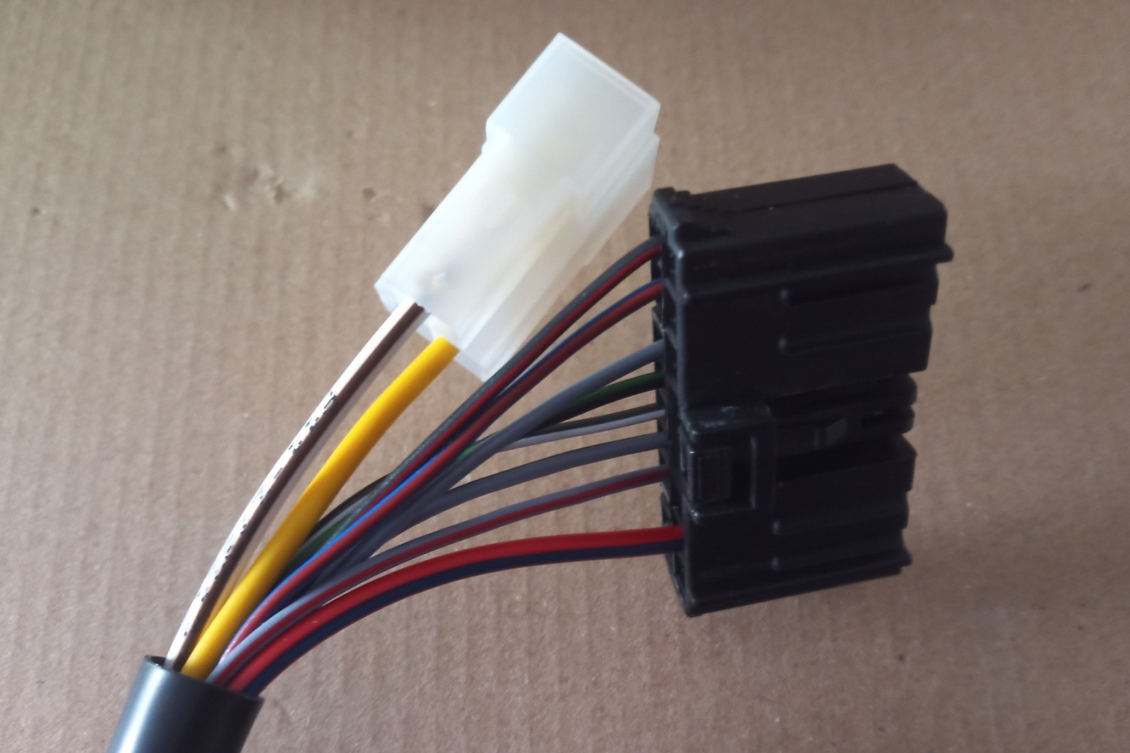

Das Gehäuse ist nahezu identisch zum 10stelligen TID, und auch das Datum wird auf gleiche Weise angezeigt.
Deswegen war ich zunächst davon ausgegangen, dass sich das MID genau so ansteuern lässt wie auch das 10stellige TID. Doch hier wurde erstmal gar nicht angezeigt. Deswegen habe ich mir extra ein CAR300 Radio besorgt, um alle Varianten testen zu können.
Am 10stelligen TID ist mir dann aufgefallen, dass die ersten zwei Zeichen nie belegt werden.
Bedeutet, dass das Radio sowohl für das 8stellige TID als auch für das 10stellige TID immer nur 8 Zeichen ausgibt. Und tatsächlich ist die Anzeige am 8stelligen TID haargenau gleich.

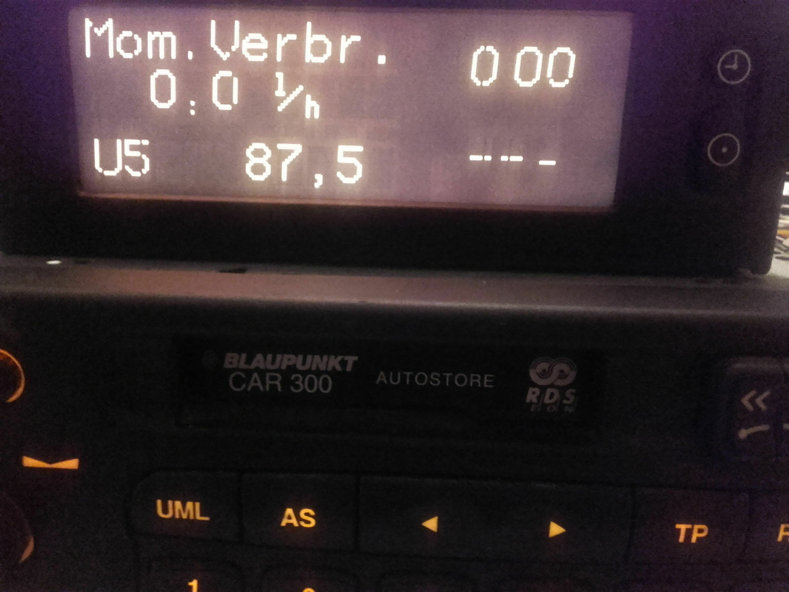

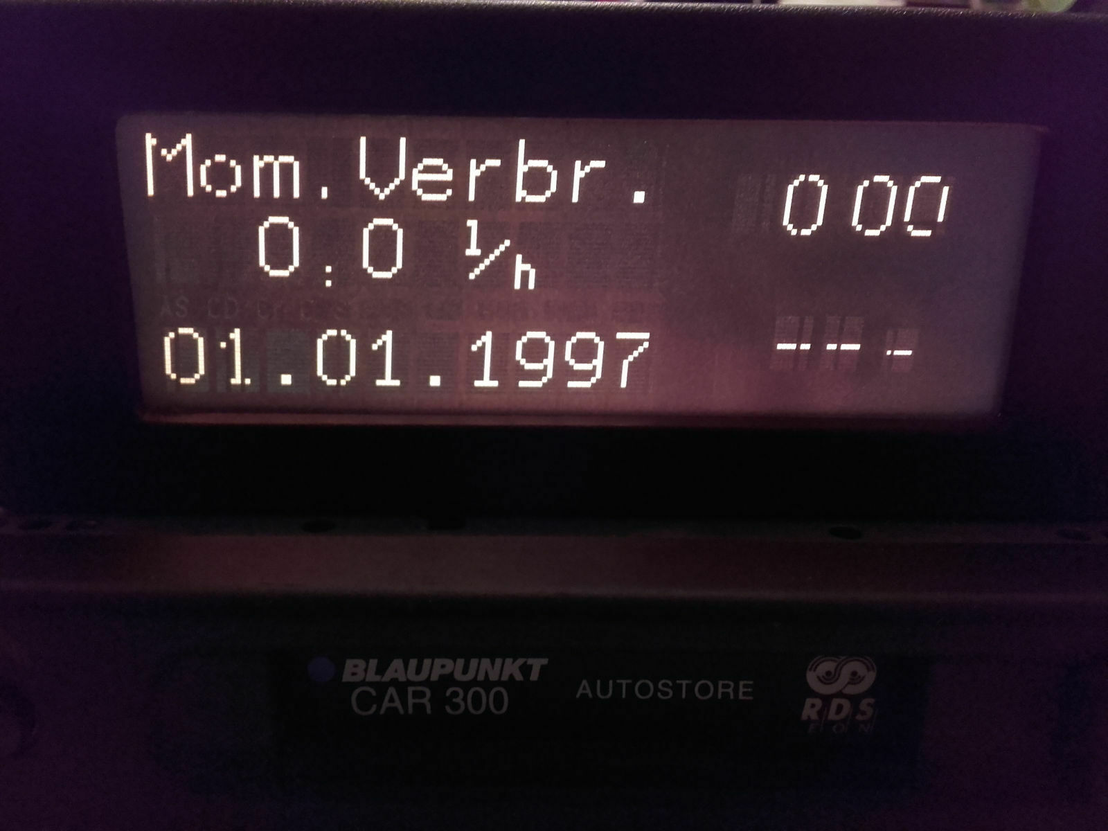

Das Radio am MID angeschlossen ... jetzt wird es interessant.
Der Text ist linksbündig, die zwei leeren Zeichen sind am rechten Ende. Also immernoch nur acht Zeichen. Als Versuch habe ich dann mal die Software für das 8stellige TID geladen und das MID angeschlossen. Und siehe da, es funktioniert.
Das bedeutet, dass das MID die gleiche Adresse verwendet wie das 8stellige TID, nämlich 0x94. Das erklärt auch, wieso das MID mit der Software für das 10stellige TID nichts angezeigt, denn dieses liegt auf Adresse 0x9B.
Habe ich schon erwähnt, dass es interessant wird? Der Arduino sendet acht Zeichen. Im Gegensatz zum Radio sind die zwei leeren Zeichen aber nun aufgeteilt, eines ist ganz links, eines ist ganz rechts.
Meine sämtlichen Versuche dem MID noch zwei weitere Zeichen zu übergeben waren bisher nicht erfolgreich.
Fürs erste bleiben wir bei 8 verfügbaren Zeichen. Jetzt auch kompatibel mit dem MID aus dem Astra G. Wie immer gilt: wer sich die Platine selbst bauen möchte und den Quelltext für die Software benötigt schreibt mir bitte eine Private Nachricht.

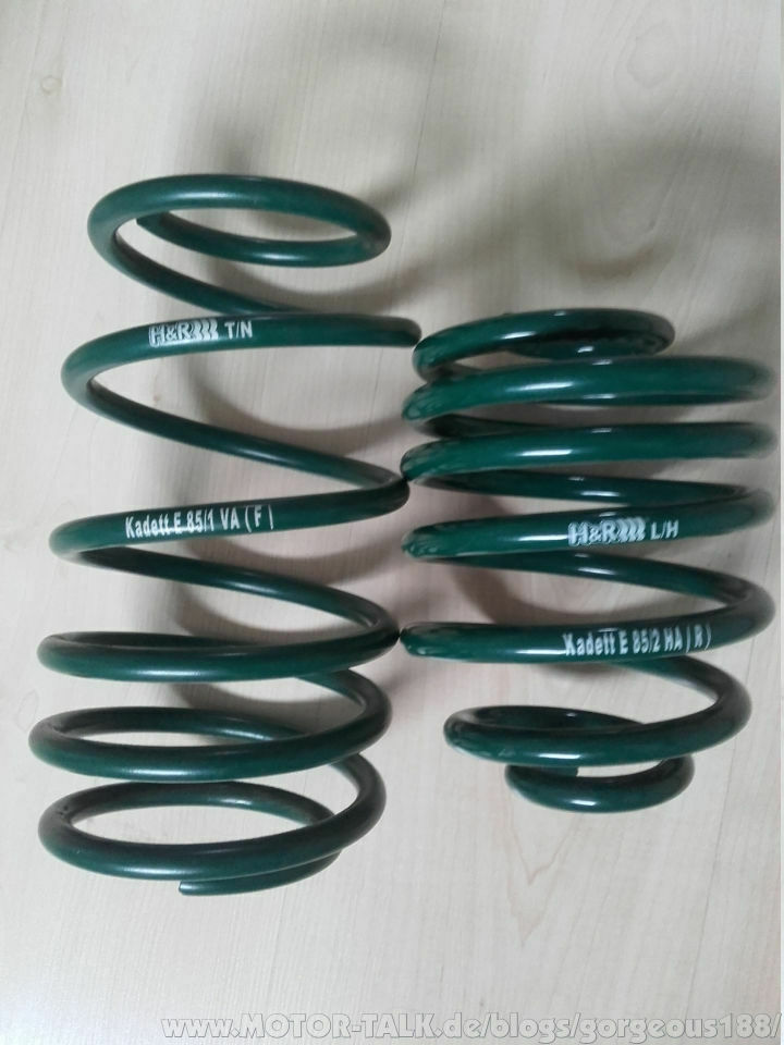

- Neues Fahrwerk

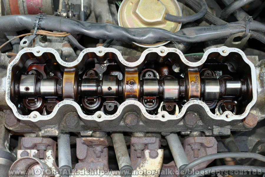

Der Zahnriemen sieht nicht mehr so gut aus, und wurde unbekannt das letzte Mal gewechselt. Der Wagen war zwischen 2007 und 2012 abgemeldet (deswegen hat er auch die Abwrackprämie überlebt), mit einer gewissen Wahrscheinlichkeit wurde er also vor fünf Jahren das letzte Mal gewechselt.
Der Zylinderblock und die Getriebeglocke sind regelmäßig ölfeucht, und wird auch jedes Mal beim TÜV bemängelt. Nach 166.000km scheint die Zylinderkopfdichtung so langsam fertig zu sein. Beides muss also sowieso gemacht werden.
Als Nächstes habe ich mir in den Kopf gesetzt das Getriebe zu wechseln. Verbaut ist derzeit ein (immerhin 5 Gang) Schongetriebe mit großer Übersetzung und langer 3,74 Achsübersetzung. Das ist sicher praktisch um auf der Autobahn Sprit zu sparen, allerdings fahre ich so selten Autobahn. Deswegen kommt nun ein kürzer übersetztes Sportgetriebe ran. Zusätzlich möchte ich eine kürzere 3,94 oder sogar 4,18 Achsübersetzung verbauen.
Nachdem ich an dieser Stelle sowieso schon alles zerlegen muss, werde ich auch gleich sehen, wie es denn dem Motor so geht. Neue Kolbenringe für die Zylinder und neue Lagerschalen für die Kurbelwelle sind jedenfalls schon eingeplant.

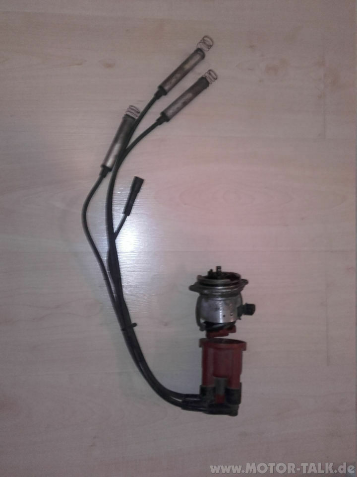

Außerdem werde ich die Gelegenheit nutzen, und den Delco Zündverteiler vom C16NZ rauswerfen. Was hat mich dieses Teil Nerven gekostet. Ich habe inzwischen das dritte Zündmodul und den zweiten Zündverteiler drin. Das Teil ist eine einzige Fehlkonstruktion, denn es trägt das Zündmodul im Zündverteiler, Luftlinie 10cm von Zylinder 4 entfernt. Deswegen werde ich auf den Bosch Zündverteiler vom C14NZ umbauen. Dieser hat das Zündmodul nämlich unterhalb der Zündspule, direkt vor dem Federdom Fahrerseite. Dies erfordert den Tausch der Nockenwelle, da die Aufnahme zum Zündverteiler anders ist. Da man die Nockenwelle aber nur wechseln kann, indem man den Nockenwellenkasten vom Ventilgehäuse getrennt, und beide gemeinsam auf den Zylinderblock geschraubt sind, muss dafür der komplette Zylinderkopf runter. Und da sieht man so langsam, warum ich das alles in einer großen Aktion mache, schließlich will ich nicht die nächste Zylinderkopfdichtung verbauen nur um die Nockenwelle zu tauschen.

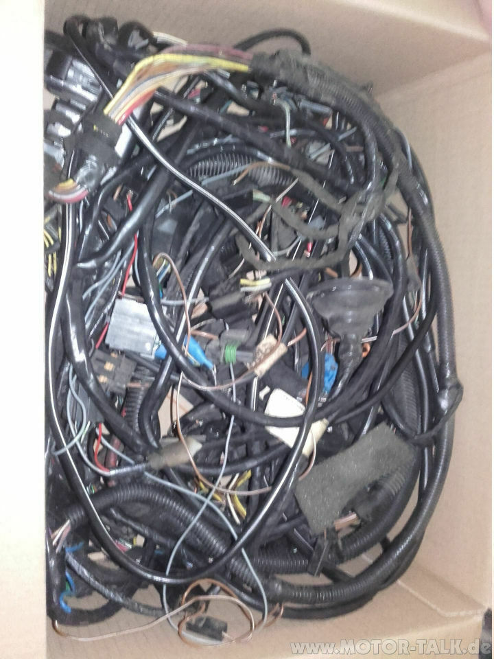

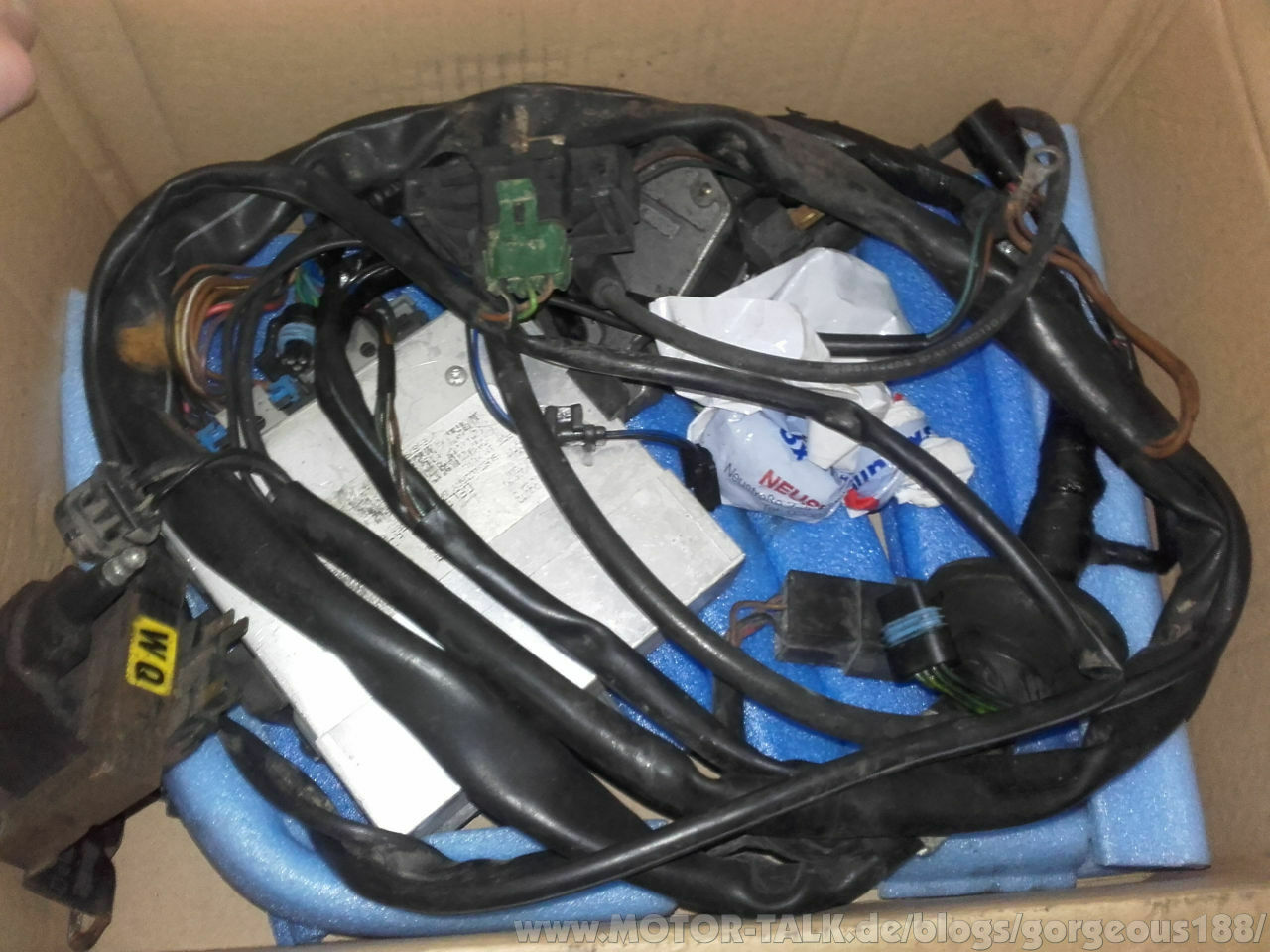

Zusätzlich, und das tut mir ein bisschen weh, müssen beide Kabelbäume im Motorraum getauscht werden. Leider leider ist der Zündverteiler mit beiden verbunden, und außerdem arbeiten Delco und Bosch ein wenig anders. Der Delco Verteiler hat einen Induktivgeber, der ein Sinussignal erzeugt. Damit das Steuergerät aber etwas damit anfangen kann, muss es das Zündmodul erst in ein Rechteckssignal umrechnen. Der Bosch Verteiler hingegen hat einen Hallgeber, der direkt ein Rechteckssignal erzeugt. Deswegen ist das Zündmodul auch etwas kleiner und hat weniger Anschlüsse. Stichwort Konstruktionsfehler Delco.

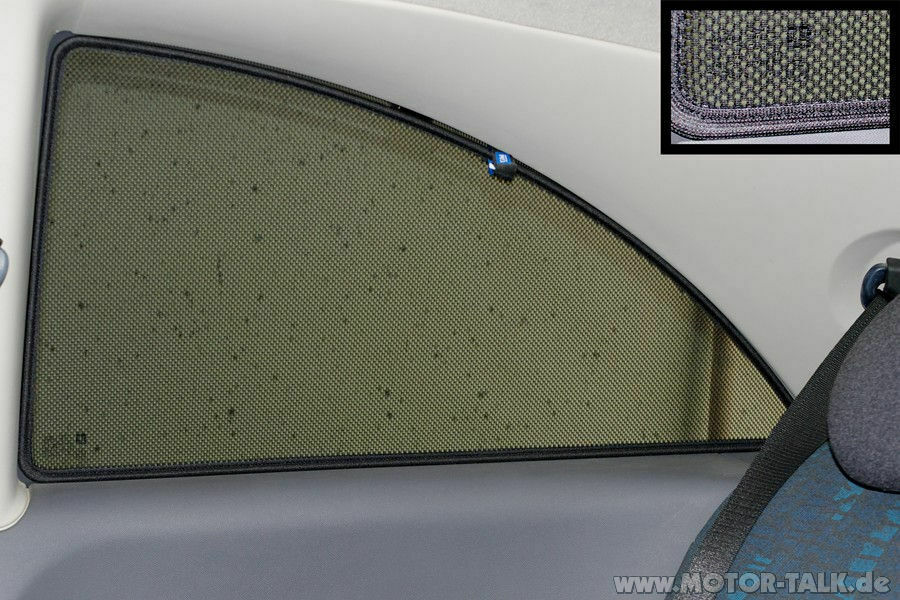

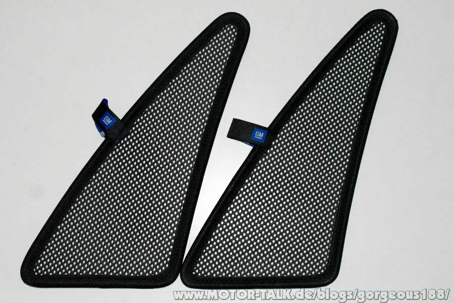

Opel bietet seit 06/2014 über die Sommermonate ein spezielles Angebot: passgenaue Sonnenblenden zum reduzierten Preis. Diese werden in den Fensterausschnitt der Tür "geklemmt", was laut PDF sogar bei Fallfenstern funktionieren soll, wenn man sie nur zu 2/3 senkt:
https://...ice.casp.fair-computer.de/.../5142_20140627101119.pdf
Fürs Erste habe ich mir für meinen Corsa einen Satz Sonnenblenden für die hinteren Seitenfenster bestellt. Für den Dreitürer (F08) ist dies folgende Teilenummer:
93199083 6732013 SATZ SONNENROLLO,SEITENFENSTER
Neupreis bei Opel im Internet: knapp 58eur, ich habe glatte 40eur bezahlt. Da es sich um einen Dreitürer handelt, können die Sonnenblenden mit einem kleinen Clip ans Fenster geklebt werden. Testweise habe ich sie zuerst einfach so in den Fensterrahmen geklemmt, hat so schon gehalten. Wenn die Clips aber schon dabei sind, habe ich sie auch festgeklebt. Hält auch, hält besser, und die Sonnenblende ist genauso schnell wieder entfernt.
Für den Fünftürer (F68) gibt es auch welche für die hinteren Türen:
93199085 6732015 SATZ SONNENROLLO,SEITENFENSTER
Hier sind keine Clips dabei, da die Scheibe ja versenkbar ist. Neupreis ohne Angebot: ebenfalls knapp 58eur. Wie genau diese montiert werden kann ich mangels Fünftürer leider nicht beurteilen.

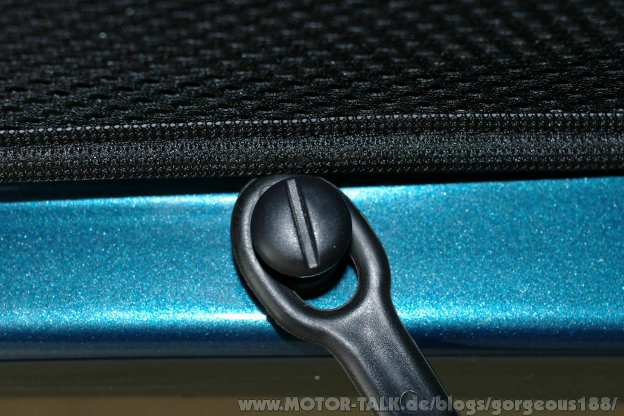

Die Sonnenblenden bestehen aus einem schwarzen Geflecht, und sind eingefasst in einem eingenähten Metallrahmen.
Den ersten Test habe ich auf einem offenen Parkplatz ohne Bäume im näheren Umkreis durchgeführt. Dort stand das Auto für etwa 8 Stunden in der prallen Sonne. Bisher habe ich immer nur an der Windschutzscheibe eine silberne Sonnenblende verwendet, nach den 8 Stunden habe ich erstmal für 5min alle drei Türen offen müssen, weil die Luft im Fahrzeug zum Schneiden war.
Nun zusätzlich mit den Sonnenblenden. Die Luft im Fahrzeug war warm, aber nicht unangenehm. Ich konnte mich ins Auto setzen und losfahren, ohne direkt einen Hitzschlag zu riskieren, wie es sonst der Fall war.
Davon war ich so begeistert, dass ich mir noch zusätzlich die Sonnenblenden für die Heckscheibe bestellt habe:
93199084 6732014 SATZ SONNENROLLO-HECKFENSTER
Neupreis ohne Angebot: 74eur, ich habe 44eur bezahlt.
Für den Fünftürer gibt es eine andere Version, hier sind noch zwei kleine Ausführungen für die winzigen Fenster zwischen der hinteren Tür und der C-Säule mit dabei:
93199086 6732016 SATZ SONNENROLLO-HECKFENSTER
Eigentlich hatte ich mir ja die 084 Sonnenblenden für den Dreitürer bestellt, bekommen habe ich aber die 086 für den Fünftürer. Spielt für die Heckklappe keine Rolle, die war bei beiden Karosserievarianten gleich.
Der Einbau in der Heckklappe war etwas komplizierter als bei den Sonnenblenden für die Seitenfenster. Die konnte ich in die Fensterrahmen klemmen und fertig. Das Ankleben der Haken ist optional, sorgt aber für sichereren Halt.
Die Heckscheibe ist leicht gekrümmt, die Sonnenblenden aber nicht. Außerdem sind sie etwa 1cm zu lang, und man muss sie regelrecht auf Spannung einklemmen. Deswegen habe ich lieber die Innenverkleidung der Heckklappe abgebaut, und die Sonnenblende darunter eingebaut. Praktischerweise ist hier sowieso ein kleiner Spalt, sodass die Sonnenblende sehr gut dort reinpasst.
Auch die Halter für Hutablage verlangen etwas Aufmerksamkeit, weil die Heckscheibe ja gewölbt ist, die Sonnenblende aber nicht. Sie steht deswegen genau an diesem Halter an. Zuletzt muss die Sonnenblende eingebaut werden, sonst steht alles unter Zug und Spannung. Die Hutablage kann trotzdem jederzeit entfernt werden, weil die Sonnenblende etwas flexibel ist. Der Einbau ist etwas schwierig zu erklären, deswegen lieber ein Bild:
Die Sonnenblende für die Heckscheibe ist zweigeteilt und hat damit etwa die gleiche Größe wie die für die Seitenscheiben. Bei Nichtgebrauch können diese recht platzsparend irgendwo untergebracht werden. Der Ausbau der Blenden am Heckfenster sollte auch recht schnell gehen, weil die Verkleidung nicht komplett entfernt werden muss, sondern nur die zwei Schrauben unter dem Heckfenster und die Verkleidung etwas angehoben werden muss.

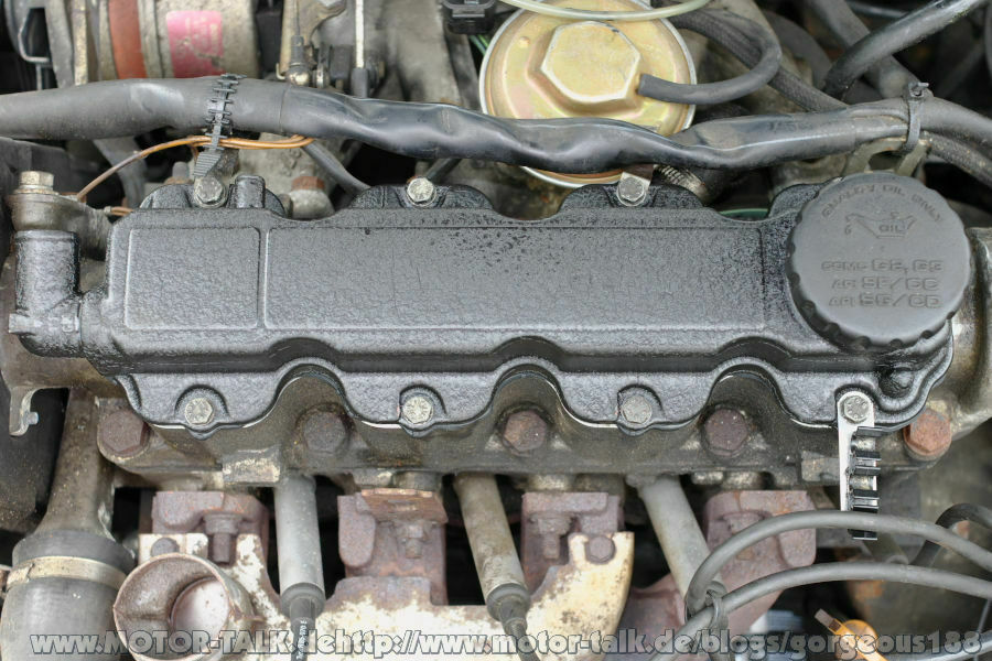

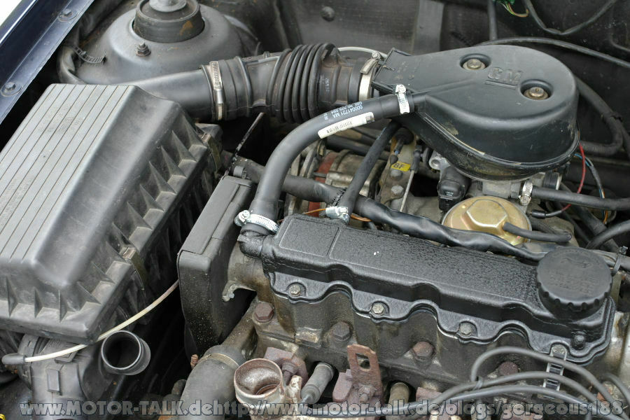

Der Kadett E war der letzte Opel, der mit Vergasermotor ausgeliefert wurde, man konnte z.B. wählen aus: dem 13NB mit 60PS, dem 14NV mit 75PS, dem 16SV mit 82PS, oder dem 20SEH mit 130PS. Der Ansaugtrakt der Vergaser ist im Allgemeinen die sog. Tellermine (oder auch Bratpfanne genannt), ein runder Filterkasten, der direkt auf dem Motorblock sitzt, sowie ein Ansaugrohr, welches in eine Ecke des Motorraums mündet.
Auch die Smallblock Einspritzmontoren wie der C14NZ und C16NZ bekamen im Kadett noch die Tellermine, und erzeugen damit regelmäßig die Frage "Ist das ein Vergaser?". Gleichzeitig waren diese die ersten Einspritzmontoren, die Opel gebaut hat.
Die gleichen Motoren wurden auch im Astra F (Vorfacelift) verbaut, allerdings bekamen sie hier bereits einen Luftfilterkasten. Da die Bigblock Einspritzer auch im Kadett schon einen Luftfilterkasten bekamen, ist hinter dem Scheinwerfer auf der Beifahrerseite genug Platz, um auch bei den kleinen Motoren den Ansaugtrakt auf Luftfilterkasten umzubauen. Einzige Ausnahme bilden die Fahrzeuge mit Scheinwerfer-Reinigungsanlage, diese haben an dieser Stelle den Wasserbehälter. Die größeren Motoren haben diesen Wasserkasten unter dem Kotflügel auf der Fahrerseite.
Da ich der Meinung bin, dass die Tellermine den Vergasern vorbehalten bleiben soll, habe ich meinen C16NZ auf den Ansaugtrakt aus dem Astra F umgebaut.
Im Kadett gibt es nur einen Entlüftungsschlauch, der vom Ventildeckel zur Tellermine führt. Dieser hat nochmal einen kleinen Anschluss, der am Einspritzventil angeschlossen wird. Im Astra sind dies zwei Schläuche, deswegen wird auch ein neuer Ventildeckel benötigt. Außerdem ist der drei-endige Schlauch nicht mehr lieferbar, und muss umständlich zusammengebastelt werden, da sich alle drei Durchmesser stark unterscheiden. Auch beim Astra F Ventildeckel ist die Verwendung von Meterware nur bedingt möglich, da sich alle vier Durchmesser unterscheiden.
Die Ausgangssituation: ein C16NZ mit Tellermine. Zwischen Schlossträger und Kotflügel Beifahrerseite: Gähnende Leere. Hier kommt der Luftfilterkasten hin.
Die Einkaufsliste:
90325594 656054 ENTLUEFTUNGSSCHLAUCH,ZYLINDERBLOCK - Der dicke Schlauch zwischen Ventildeckel und Ansaugglocke
90466959 656254 ENTLUEFTUNGSSCHLAUCH,SAUGROHR UND DECKEL NOCKENWELLENGEHAEUSE - Der dünne Schlauch zwischen Einspritzventil und Ventildeckel
90354829 638637 DECKEL,NOCKENWELLENGEHAEUSE,OBEN - Ventildeckel Metall oder
90411272 638085 DECKEL,OBEN MIT DICHTUNG,NOCKENWELLENGEHAEUSE - Ventildeckel Plastik
90324005 836002 HAUBE,ZENTRALEINSPRITZUNG - Ansaugglocke
90351553 836770 SCHLAUCH,LUFTREINIGER AN HAUBE - Saugrohr
90351520 834087 LUFTREINIGER,ZSB. (KZ WP) - Luftfilterkasten
90500084 849781 HUTZE-AUSPUFFKRUEMMER - Hitzeschutzblech Abgaskrümmer
90499903 5836724 SCHLAUCH,LUFTREINIGER AN ANSCHLUSS-STUECK AUSPUFFKRUEMMER - Schlauch Ansaugvorwärmung
90351535 834536 VERBINDUNGSBALG,LUFTANSAUGUNG-LUFTREINIGER AN FRONTBLECH
90409689 836824 ANSCHLUSSTUTZEN,LUFTANSAUGUNG-LUFTREINIGER AN FRONTBLECH
Kursiv gedruckte Teilenummern habe ich aus dem ETK. Mein Hitzeschutzblech und der Schlauch tragen keine Nummern mehr, wahrscheinlich waren da nur Aufkleber drauf. Zusätzlich wird noch eine neue Ventildeckeldichtung und ggf. ein Dichtungsring um das Einspritzventil benötigt.
Prinzipiell ist es am einfachsten, sich einen Astra F mit passendem Motor zu suchen, und sich alle erforderlichen Ersatzteile auszubauen, als sich diese Teile einzeln zusammen zu suchen.

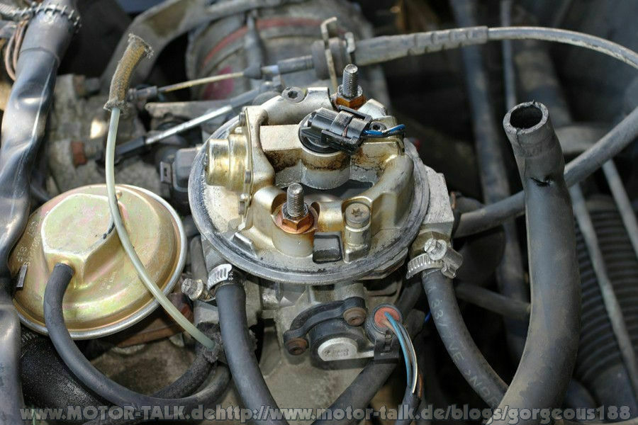

Zum Umbau müssen zunächst alle Komponenten des Ansaugtraktes ausgebaut werden. Als erstes der Schlauch zwischen Ansaugrohr und Ansaugstutzen, danach kann der Ansaugstutzen entfernt werden. Dazu die zwei runden Plastikbefestigungen um 90 Grad im Uhrzeigersinn drehen und aus dem Schlossträger ziehen. Nun kann der Ansaugstutzen entfernt werden.
Zum einfacheren Ausbau der Tellermine sollte vorher der Entlüftungsschlauch abgezogen werden. Das eine Ende am Ventildeckel auf der Fahrerseite, das dünne Ende auf der Rückseite des Einspritzventils. Falls möglich kann auch schon jetzt das dritte Ende von der Tellermine entfernt werden.
Die Tellermine ist nur mit zwei recht großen Kreuzschrauben befestigt. Nach dem Lösen kann sie einfach nach oben angehoben werden. Wahrscheinlich wird der Schlauch für die Ansaugvorwärmung von alleine von der Tellermine getrennt werden.
Blick auf das Einspritzventil. Im Bild links ein kurzer durchsichtiger Schlauch zur Ansteuerung der Ansaugvorwärmung. Dieser muss durch eine längere Version ersetzt werden. Unten rechts der Entlüftungsschlauch. Das obere Ende mündet in die Tellermine, der dünne Abschnitt auf die Rückseite des Einspritzventils. Beim Umbau werden hier zwei getrennte Schläuche verbaut.
Der rote Schlauch ist für die Ansaugvorwärmung, und verbindet aktuell das Steuerventil mit der Tellermine. Dieser muss im neuen Setup zwischen Einspritzventil und Ansaugglocke eingebaut werden.
Jetzt kann auch das Hitzeschutzblech am Abgaskrümmer entfernt werden. Für die Ansaugvorwärmung ist eine dünnere Öffnung erforderlich, die außerdem in Richtung Kotflügel Beifahrerseite zeigt, damit der Schlauch nicht um 135 Grad gebogen werden muss. Für die Tellermine zeigt diese Öffnung direkt nach oben und hat einen größeren Durchmesser.
Diesen Teil musste ich am heutigen Tage leider überspringen. Die 10er Nuss konnte ich ansetzen und munter drehen, die 9er Nuss war zu klein. Allerdings wird im Juni die Ansaugvorwärmung definitiv nicht benötigt, deswegen habe ich das auf später verschoben.
Weiter geht es mit dem Ventildeckel. Dieser ist mit acht Sechskantschrauben befestigt. Zum Öffnen eine 10er Nuss ansetzen. Wahrscheinlich ist die Dichtung inzwischen festgebacken, deswegen den Ventildeckel mit sanfter Gewalt abhebeln.
Jetzt ist der Blick frei auf die Nockenwelle. Der alte Ventildeckel kann beiseite gelegt werden, dieser wird nicht mehr benötigt. Stattdessen kann die neue Ventildeckeldichtung auf dem neuen Ventildeckel positioniert werden. Diesen wieder auf das Nockenwellengehäuse setzen, und per Hand gleichmäßig alle Schrauben festziehen. Anschließend von Innen nach Außen alle Schrauben mit 8Nm festziehen.
Ich habe den alten Öleinfülldeckel am neuen Ventildeckel weiterverwendet. Wenn alle Schrauben fest sind, kann der dünne Entlüftungsschlauch befestigt werden. Zuerst hinten am Einspritzventil, hier habe ich zusätzlich eine Schlauchschelle verwendet, obwohl vorher keine dran war, und mit einer weiteren Schlauchschelle am Ventildeckel.
Nun den roten Schlauch von der Tellermine nehmen und anschließen. Das abgewinkelte Ende habe ich an der Ansaugglocke befestigt, das gerade Ende am Einspritzventil Fahrerseite. Danach die Ansaugglocke auf das Einspritzventil setzen und mit den zwei großen Kreuzschrauben festschrauben. Jetzt kann auch der dicke Entlüftungsschlauch an Ventildeckel und Ansaugglocke befestigt werden, wieder mit zwei Schlauchschellen.
Zuletzt noch den Luftfilterkasten einsetzen, und mittels Saugrohr mit der Ansaugglocke verbinden. Die Steuerung der Ansaugvorwärmung am Luftfilterkasten muss noch mit der Ansaugglocke verbunden werden. Hierzu habe ich aus dem Astra einen durchsichtigen Schlauch genommen, welcher die richtige Länge dafür hat. Das flexible Ende habe ich am Luftfilterkasten angebracht, das Ende mit der Plastikbuchse an der Ansaugglocke.
Was jetzt noch fehlt, ist der Ansaugstutzen an den Schlossträger. Im Kadett war hierfür direkt hinter dem Scheinwerfer Beifahrerseite ein Stutzen, doch durch den Luftfilterkasten ist hier kein Platz mehr. Aus dem Astra habe ich eine Tröte, die direkt in Richtung Kühler zeigt. Da es jedoch sehr beengt zugeht, habe ich den neuen Stutzen erstmal weggelassen. Dürfte bei warmem Motor ein paar PS Leistung kosten, ist aber sonst nicht weiter tragisch, und wird auch noch korrigiert.
Mit fertig angeschlossenem Ansaugtrakt kann eine Probefahrt gemacht werden. Empfehle ich auch wärmstens, so kann man testen, ob die Ventildeckeldichtung richtig sitzt. Nicht dass ihr euer komplettes Motoröl über den Motor, den Ansaugkrümmer, den Abgaskrümmer und das Getriebe auf die Straße verteilt.
Alternative: X14SZ
Statt der einfachen Ansaugglocke könnte auch die mit Resonanzkasten verwendet werden:
90502872 836052 HAUBE,ZENTRALEINSPRITZUNG (KZ ZF)
Dazu gehört auch ein anderer Ansaugschlauch:
90502871 5836758 SCHLAUCHBOGEN,LUFTREINIGER AN DROSSELKLAPPENTEIL
Wahrscheinlich auch ein anderer Entlüftungsschlauch zwischen Ventildeckel und Ansaugglocke:
90571889 5656065 SCHLAUCH,MOTORENTLUEFTUNG
Der Entlüftungsschlauch zwischen Ventildeckel und Einspritzventil könnte identisch sein, das geht aus dem ETK leider nicht eindeutig hervor.
Anmerkung: es ist auch möglich, nur den Ventildeckel umzubauen, und die Tellermine als Ansaugtrakt zu behalten, um so den drei-endigen Schlauch zu umgehen. In diesem Fall muss aber ein flacher Ventildeckel aus Metall verbaut werden. Der Deckel aus Kunststoff ist zu hoch, und passt wahrscheinlich nicht mehr unter das Ansaugrohr der Tellermine. Ob es für diese Variante auch einen passenden Entlüftungsschlauch zwischen Tellermine und Ventildeckel gibt, weiß ich leider nicht. Hier muss vermutlich mit Meterware und Schlauchschellen gearbeitet werden.

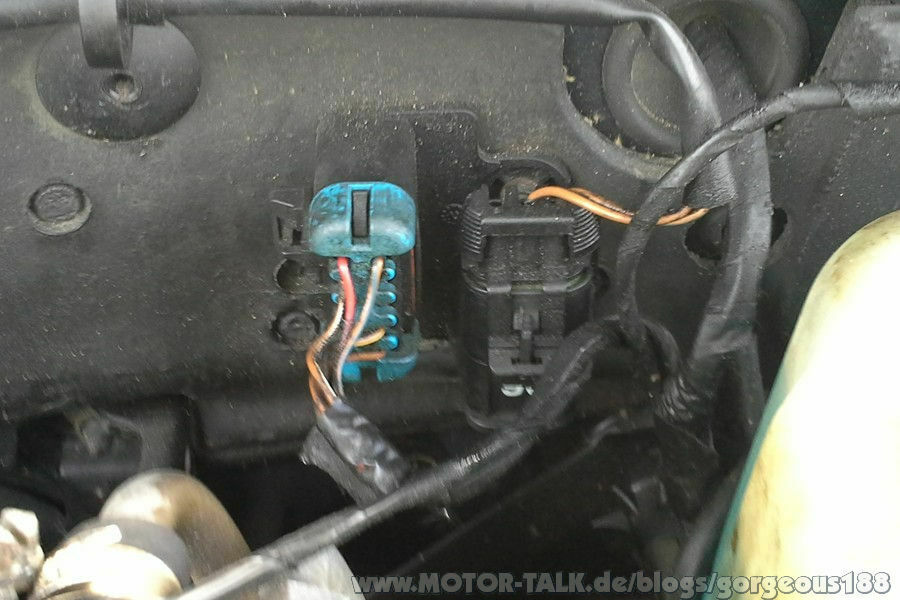

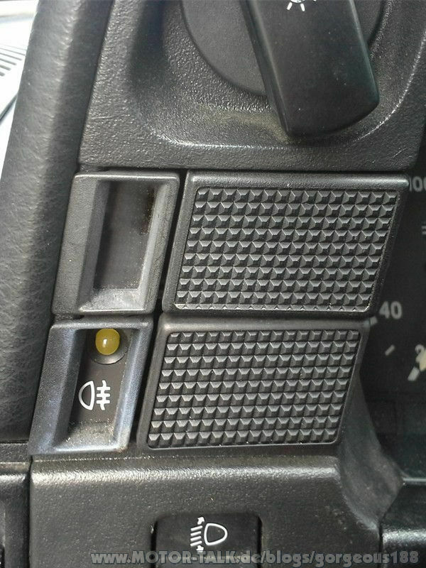

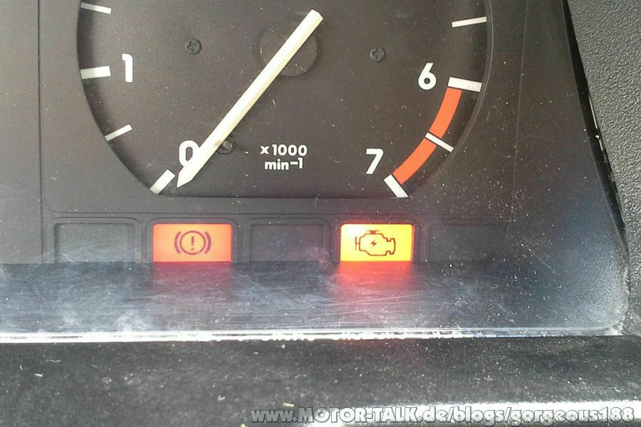

Schon der Opel Kadett E (gebaut 1984 bis 1993) kann gespeicherte Fehlercodes über die Motorkontrollleuchte (MKL) ausblinken. Ein teures Diagnosegerät zum Auslesen ist nicht erforderlich, und zumindest bei meinem Motor (C16NZ) auch gar nicht möglich.
Zum Ausblinken müssen zwei Kontakte am Diagnosestecker überbrückt werden, dieser befindet sich im Motorraum auf der Fahrerseite, direkt neben dem Wischwassertank. Dazu kann man einen speziellen Steckschlüssel verwenden, oder eine Büroklammer. Sobald dieser Kontakt hergestellt ist, kann der Zünschlüssel auf Stufe 2 gedreht werden, dann beginnt das Ausblinken.
Das Problem: der Stecker ist nur vom Motorraum aus zugänglich. Das geht z.B. im Corsa C wesentlich bequemer. Hier müssen lediglich Gaspedal und Bremspedal betätigt werden.
Abhilfe: einen Schalter im Innenraum verlegen, um den Kontakt zu überbrücken. Die einfache Variante wäre ein simpler Kippschalter, der irgendwo verbaut wird, z.B. neben dem Handbremshebel. Die elegante Variante: einen originalen Schalter am Tacho umbauen. Da mein Kadett keine Nebelscheinwerfer hat, kann ich über dem Schalter der Nebelschlussleuchte einen weiteren solchen Schalter einbauen. Wer Nebelscheinwerfer hat, muss einen Schalter der Sitzheizung benutzen, oder sich einen anderen Weg suchen.
Der Schaltplan, wie der Schalter verkabelt wird, um die Nebeschlussleuchte zu schalten. An Pin 1 Klemme 56b, die Plusleitung zum Scheinwerfer, damit die Nebelscheinwerfer nur eingeschaltet werden können, wenn das Abblendlicht an ist. An Pin 2 liegt die Klemme 54g, welche die Nebelschlussleuchte ansteuert. Dazu paralell geschaltet ist die Kontroll-LED mit einem 1,3kOhm Vorwiderstand. Über Pin 3 wird die Glühbirne, die das Symbol beleuchtet, an Klemme 15 Zündungsplus angeschlossen. Pin 4 dient als Klemme 31 Masse für die LED und die Glühbirne.
Der Schalter wurde anders angeschlossen, weil zum Diagnosestecker Masse geleitet werden muss. Die LED lässt sich in diesem Fall nicht weiter verwenden. Auch die Glühbirne wurde nicht verwendet, da kein passendes Symbol verfügbar ist. Die Platte kann einfach geschwärzt werden.
Nun muss die neue Reizleitung in den Motorraum gezogen werden, und ein neuer Kontakt in den Diagnosestecker eingebaut werden.

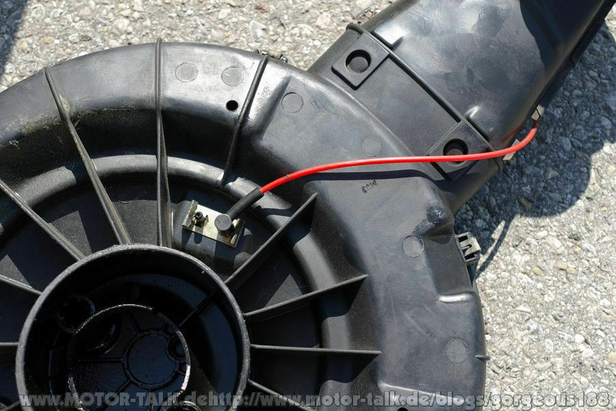

Sat Dec 07 18:21:33 CET 2013    |    Gorgeous188    |    Kommentare (11)    |   Stichworte: Batterieträger, C, Corsa, Corsa C, Opel
Verbesserung und Verstärkung des Batterieträgers im Corsa C.
Achtung: Verwendung leicht brennbarer Flüssigkeiten und reizender Klebstoffe. Nicht Rauchen, nicht Essen, gut lüften! Schutzhandschuhe tragen!
Benötigte Ersatzteile:
  • Aluschiene L-Profil (1,70eur)
  • Sechskantschraube 8,0X60 (0,56eur)
  • Sechskantmutter M8 (0,03eur)
  • Beilagscheibe 8,4X24 (0,05eur)
Benötigtes Werkzeug:
  • Metallsäge
  • Schraubstock
  • Metallfeile
  • Raspel für Plastik
  • Spiritus
  • Superkleber (JB Weld KWIK)
Hinweis: Dieser Kleber hat eine Bearbeitungszeit von lediglich 4min. Nur eine kleinge Menge anrühren, die sofort verwendet werden kann.
Schwierigkeitsgrad:
Anspruchsvoll
Zeitaufwand:
2 bis 4h je nach Erfahrung
Vorbereitung:
Batterieträger ausbauen
  1. Scheibenwischer abbauen (13er Nuss)
  2. Verkleidung abbauen (25er Innentorx)
  3. Batterieklemmen öffnen (10er Nuss)
  4. Batterie entfernen
  5. Batterieträger entfernen (13er Nuss)
Ausgangssituation:
Die Schraube ist verrostet, und steckt im Gegengewinde fest. Beim Öffnen dreht sich der Keil mit, und beschädigt die angrenzenden 1mm starken Plastikschienen. Wenn das passiert, muss man die Batterie mit roher Gewalt aus dem Batteriehalter reißen, weil sich die 4. Befestigungsschraube direkt unter der Batterie befindet.
Vorgehensweise:
  1. die verschiebbare Batterieklemme vom Batterieträger entfernen
  2. das Gegengewinde im Batterieträger entfernen
  3. das Aluprofil auf die richtige Länge kürzen (2 Stück)
  4. Enden der Aluprofile mit der Feile glätten
  5. die zwei Außenseiten des Gegengewindes mit der Raspel verkleinern, sodass das Aluprofil zwischen die Plastikschienen und das Gegengewinde passt
  6. die Plastikschienen auf der Unterseite mit Spiritus reinigen
  7. die Innenseiten des Aluprofils mit Spiritus reinigen
  8. den Kleber anrühren und auf der Innenseite vom Aluprofil auftragen
  9. die Schienen am Batterieträger platzieren
  10. das Gegengewinde wieder im Batterieträger platzieren
  11. die Batterieklemme wieder befestigen und festziehen
  12. trocknen lassen (20min)
Nach dem Einbau der Aluprofile:
Gewinde durch Mutter verstärken:
  1. nach unten zeigende Seite im Gegengewinde mit Säge kürzen
  2. eventuell mit Raspel glätten
  3. offene Stelle mit Spiritus reinigen
  4. Mutter mit Spiritus reinigen
  5. Kleber anrühren und auf das Plastik auftragen
  6. Schraube durch das Plastik stecken
  7. Mutter auf die Schraube drehen und auf dem Kleber festdrücken
  8. Schraube langsam wieder entfernen
  9. trocknen lassen (20min)
Das neue Gegengewinde mit Mutter:
Zum Schluss alles wieder zusammenbauen:
  1. Schraube
  2. Beilagscheibe
  3. Batterieklemme
  4. Batteriehalter
  5. Gegengewinde

Hier nun der erste Teil der Anleitung, wie man sich einen beliebigen Text auf dem TID anzeigen lässt. Ich fange an mit der Einkaufsliste, welche Bauteile ich verwendet habe.
1x Arduino Nano 3.0 Mikrocontroller mit USB Kabel
1x Zigarettenanzünder-USB-Adapter (nur Platine)
1x Kabelsatz Jumper Wire
1x Mini ISO Stecker (Corsa C uÄ) zum Selbstverdrahten, für die Datenleitungen zum TID, zB
http://www.ebay.de/itm/370795654536
Der Corsa B uÄ hat keinen Mini ISO Stecker, sondern einen 10poligen ISO-Systemstecker. Hier bitte einen entsprechenden Stecker zum Verlöten kaufen.
Und dazu noch jede Menge Elektrokleinartikel. Ich empfehle dringend, schon mal mit einem Lötkolben gearbeitet zu haben. Hier die Liste, was ich alles verbaut habe.
1x Streifenrasterplatine 75x100mm
1x Steckerleiste 2,54mm, Anschluss der Drähte vom/zum Kabelbaum
2x Buchsenleiste 2,54mm, Sockel für den Mikrocontroller
1x selbstrückstellende Sicherung 200mA
1x Schmelzsicherung 250mA mit Sockel
1x Diode 1N 4007
1x Festinduktivität 1µH
2x Widerstand 10kOhm
2x Widerstand 4,7kOhm
2x Zener-Diode 4,7V
1x Kondensator 100nF
1x Kondensator 220nF
1x Kondensator 680nF
1x Elektrolytkondensator 100µF
1x Elektrolytkondensator 1000µF
Die Widerstände sind für die beiden Spannungsteiler, jeder Spannungsteiler bekommt 1x 10kO und 1x 4,7kO. Die Kondensatoren und die Festinduktivität (Spule) glätten die Spannung. Statt dem Zigarettenanzünderadapter kann man auch einen 5V Spannungsregler direkt auf der Platine verbauen.
Alle Bauteile müssen auf der Platine verlötet werden. Die zwei offenen Drähte oben rechts im Schaltplan gehen erst zum Zigarettenanzünder-USB-Adapter, und von dort aus über das USB-Kabel zum Mikrocontroller.
Um die Bordspannung messen zu können, wird Zündungsplus an einem analogen Pin angeschlossen. Der im Bild gezeigte Arduino Nano 2.0 hat an dieser Stelle den Port A0. Mein Nano 3.0 hat dort den Pin A7. Welcher der analogen Pins verwendet wird, ist egal, man muss aber die Software anpassen.
Das Tachosignal, das an SDV (Speed Dependent Volume) anliegt, muss zwingend an den digitalen Pin D5 angeschlossen werden. Für die drei Datenleitungen zum TID stehen die digitalen Ports D2 bis D4 und D6 bis D12 zur Verfügung. Ich habe mich für
D2 SCL
D3 MRQ
D4 SDA
entschieden. Entsprechend ist auch meine Software ausgelegt.
Zündungsplus und Masse greift man am besten direkt vom ISO-Stecker für das Radio ab. Die drei Datenleitungen zum TID lötet man in den Mini-ISO-Stecker ein. Die Belegung lautet in den meisten Fällen:
SCL - Kammer C1 Pin 5
MRQ - Kammer C2 Pin 8
SDA - Kammer C2 Pin 11
Am besten vorher nochmal am Werksradio nachschauen, ob das so stimmt. Alternativ am Kabelbaum im Auto nachsehen, wo die Drähte verlaufen. SCL grün, MRQ braun-weiß und SDA weiß.
Für den Corsa B uÄ der keinen Mini ISO Stecker hat, bitte am Werksradio nachsehen, wo welche Leitung hingehört. Mal kurz einen Blick auf ein CAR300 geworfen (Blick auf die Rückseite des Radios)
SDA links oben 1. Spalte
SCL links unten 1. Spalte
MRQ links unten 2. Spalte

Meinen Corsa C, EZ 2001, habe ich im November 2012 günstig bekommen. Klimaanlage, frischer TÜV, 8fach Bereifung mit 7mm Profil. Einziger Nachteil: als Radio war ein CAR2003 Kasettenradio verbaut. Den ersten Monat habe ich versucht, mich mit Kasetten über Wasser zu halten. Doch schon der Kauf leerer Musikkasetten stellte Ende 2012 ein Problem dar, ich habe wohl den absoluten Restbestand bekommen. Kurz danach gab es überhaupt keine mehr. Aber im Vergleich zu meinem MP3-Player war Kasette doch ein ziemlich Rückschritt. Deswegen kam sehr schnell ein MP3-SD-Radio. Doch nun war ja das TID ohne Funktion, und immer nur das Datum anzeigen zu lassen war mir definitiv zu wenig.
Deswegen habe ich überlegt, was man stattdessen in diesem Display anzeigen lassen könnte. Es sollte praktisch und nützlich sein. Und es sollte auf einen Blick sichtbar sein, ohne Scrollen, ohne Umschalten, ohne Blinken, ohne Schnickschnack.
Es sollte eine Geschwindigkeitsanzeige werden, genauer als es der Tacho anzeigen kann, ohne Vorlauf. Bei meiner Recherche habe ich herausgefunden, dass das Tachosignal bereits am TID anliegt. Sehr praktisch, mussten so doch keine Kabel quer durch die Konsole verlegt werden. Als Zusatz sollte neben der Geschwindigkeit auch noch die Bordspannung angezeigt werden, um eventuelle Defekte an Batterie oder Lichtmaschine frühzeitig erkennen zu können.
Um die Geschwindigkeit ausrechnen und anzeigen zu lassen, musste ein Mikrocontroller her. Da ich damit keine Erfahrung, und auch kein spezielles Programmiergerät habe, musste es etwas besonders einfaches sein. Dabei habe ich die Arduino Plattform entdeckt. Eine Familie von Mikrocontrollern, die sich über den USB-Anschluss programmieren lässt, und sich sogar explizit an Künstler und andere Programmierneulinge richtet. Ideal für meine Zwecke. Ich wählte den Arduino Nano, weil dieser besonders klein ist, und sich noch am ehesten irgendwo im Radioschacht verstauen lässt.
Ein Teil der Software, um Text auf dem TID anzeigen zu lassen, war bereits im Arduino Forum verfügbar. Der Rest war Try&Error, irgendwann hat es funktioniert. Um aus dem Tachosignal die Geschwindigkeit auszurechnen, muss man nur den Radumfang seiner Reifen wissen, und dass pro Radumdrehung 32 Impulse gesendet werden. Der Rest ist einfache Mathematik.
Die Bordspannung wird alle 25ms aktualisiert, die Geschwindigkeit alle 200ms. Reicht aus, um eine flüssige Anzeige beim Beschleunigen ohne Sprünge zu erreichen.
Den Mikrocontroller eingebaut, und gleich mal eine Testfahrt gemacht. Wenn auf dem Tacho bereits 80km/h stehen, zeigt meine Anzeige gerade mal 74 an. Danach auf die Autobahn: der Zeiger hängt bei 180, in meiner Anzeige stehen gerade mal 166. Irgendwie ernüchternd. Scheinen die im Fahrzeugschein angegebenen 171km/h Höchstgeschwindigkeit vielleicht doch zu stimmen...
Seit dem Einbau der Anzeige bin ich doch ein bisschen flotter unterwegs, kann ich mir doch die Geschwindigkeit jetzt wesentlich genauer im TID ansehen. Und ist doch ein komisches Gefühl, wenn ich mit 84km/h unterwegs bin, und mich ein LKW überholt.
