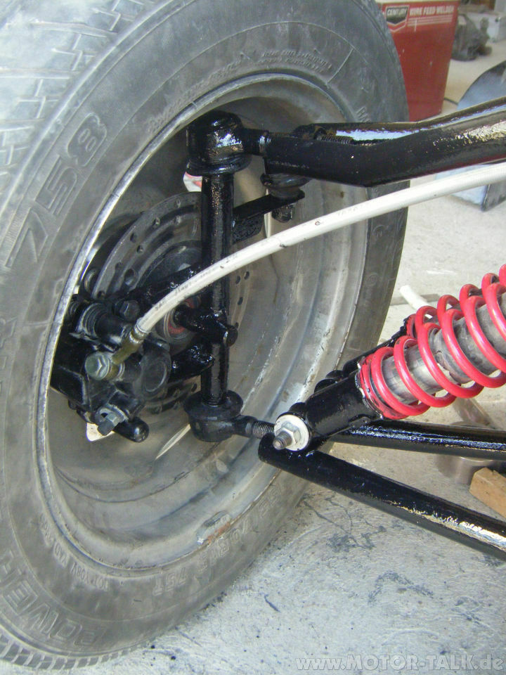

es geht langsam wirklich dem ende zu. heute hab ich beide seiten der vorderachse fertigetsellt inkl, bremsen.
jezt ist es ok fuer mich. wenn das auto spaeter lackiert wird museesn die teile nur noch abgeklebt werden. musste die ferderbeine um 3 cm kuerzen und einiges abaendern damit alles ins rad rein passt, aber jetzt gehts .... ausserdem hab ich die lenkung innen etwas nach unten gesetzt.
morgen gehts mit der hinterachse weiter. die teile hab ich heute schon soweit fertig gemacht damit es schneller geht.
wenn das denn alles erledigt ist kann ich mich um elektrik licht usw kuemmern.die scheiben werden wohl naechste woche eingebaut, hoffe ja das ich es schaffe, muss das dach ja voher noch abflexen.

interessant. Wieso hast du eigentlich zwei Stoßdämpfer pro Rad genommen, ist das Auto zu schwer für einen??

Ich will hier ganz bestimmt nicht besserwisserisch sein, aber ich würde Dir z.B. https://de.wikipedia.org/wiki/Lenkrollradius ans Herz legen. So wie Du die Voerderachse gestaltet hast, hast Du einen sehr deutlich positiven Lenkrollradius. Du willst aber einen (zumindest leicht) negativen Lenkrollradius haben.

Bild 623 zeigt eindeutig, dass er bereits einen negativen LRR hat.

franz, hab 2 stossdaempfer genommen da diese einfach zu schwach sind fuer das fahrzeug,sind von nem quad.
an der hinteren achse sind 2 um die neigung der achse veraendern zu koennen.
das brauch ich um den hohen drehmoment des motors etwas abzufedern.
ol.sc ja mike hat recht, so wie es jetzt ist vorne ist es schon negativ, kann das aber abaendernda alles einstellbar ist.
die einstellung kann aber erst vorgenommen werden wenn das teil fertig ist, da er sturz nur bei beladenem fahrzeug einstellbar ist.

Wie ich das sehe wird das Leergewicht zu schwer.
Tue Mar 10 18:41:45 CET 2015    |    gregi66
ne conny, ist unter 300 kg und das mit blei batterien. die stossdaempfer sind nicht gut.
das ist alles ..
