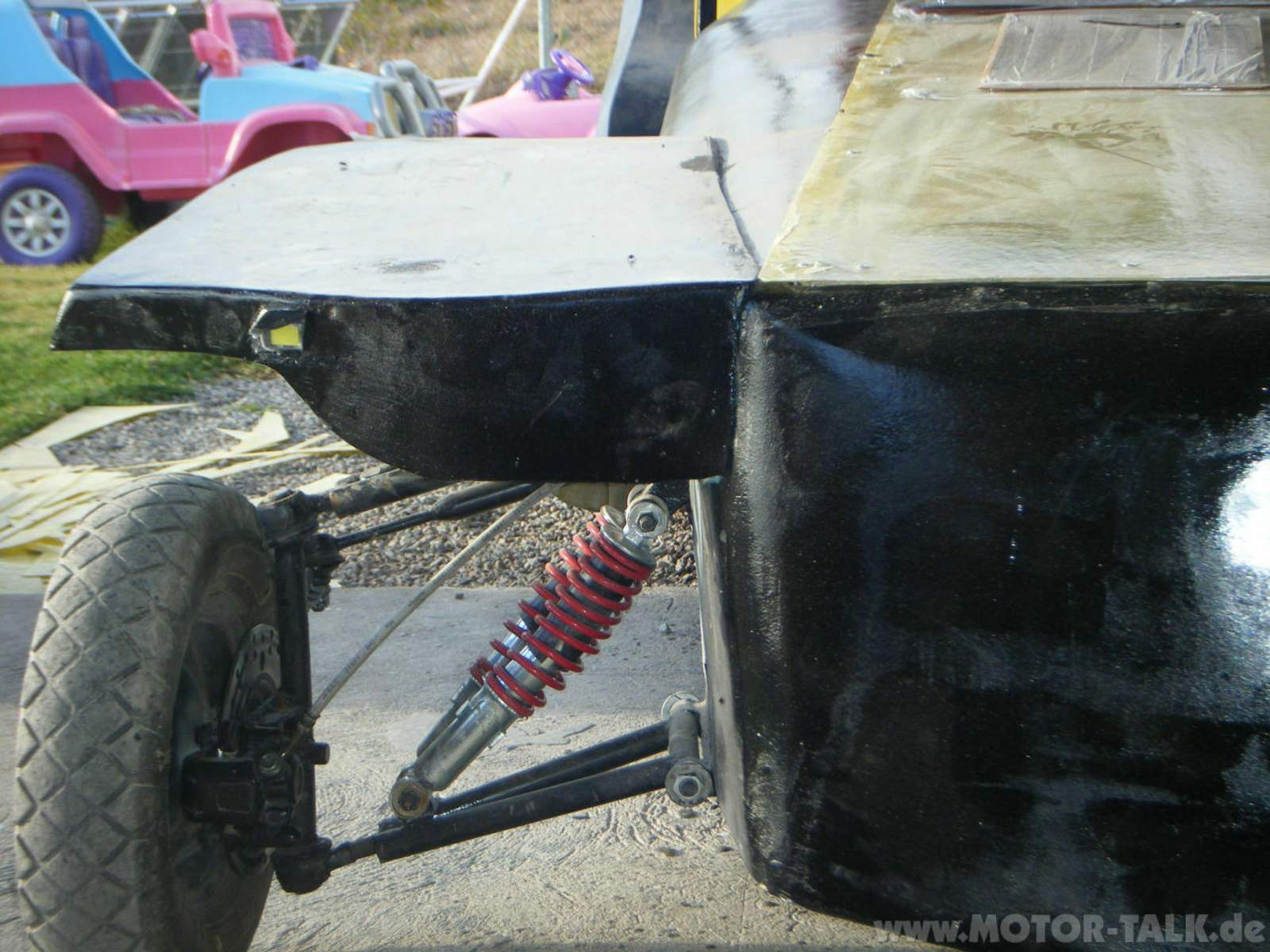

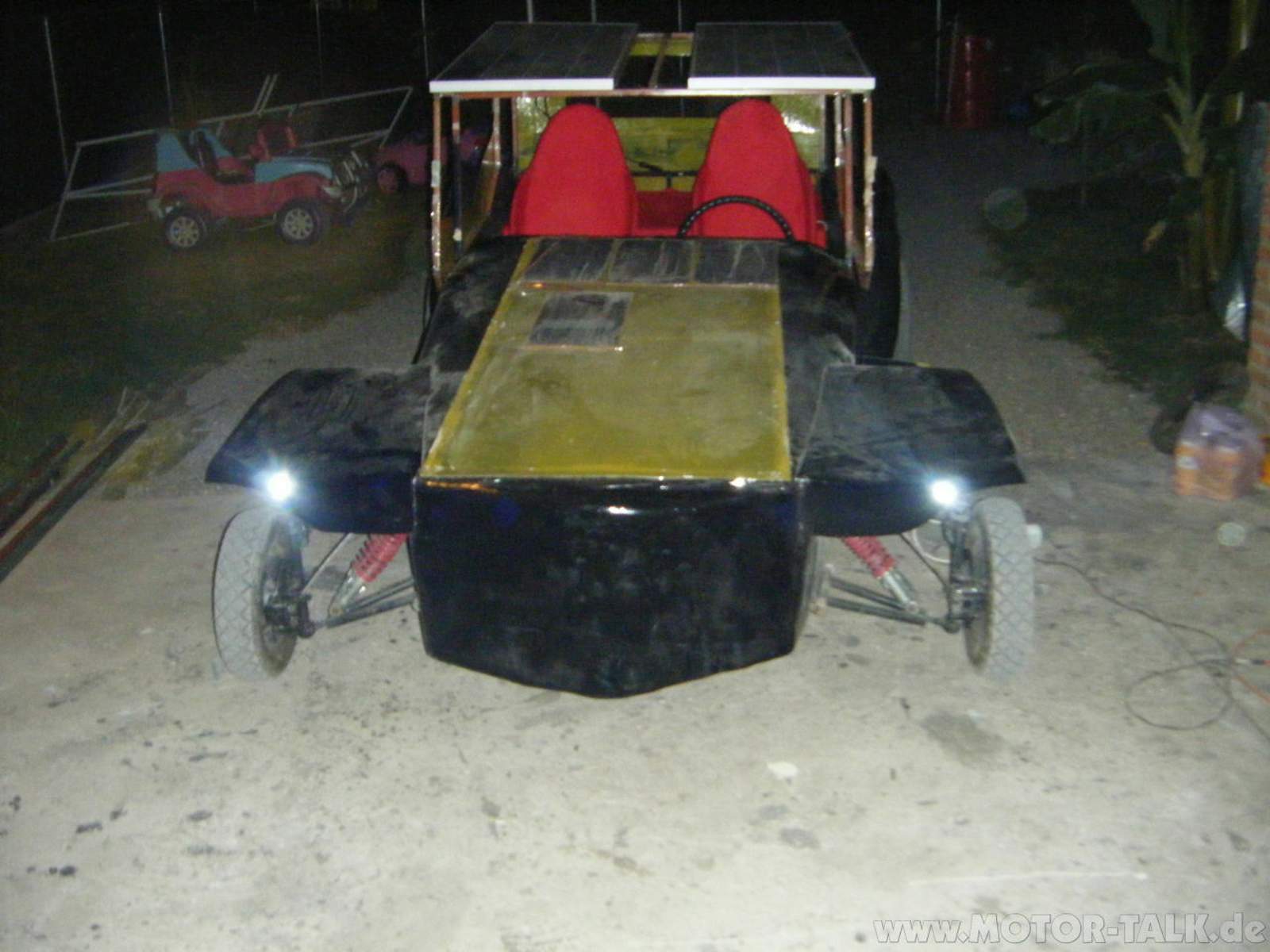

also hab ich mir heute licht besorgt, muss sagen die kleinen dinger haben es in sich, sind led 10mm*20mm mit 1,5 watt vorne , hinten sind 0,7 watt .
ok die vorderen die sind also wirklich stark , koennen ohne probeme mit nem normalen auto mithalten, leider kann man das nicht so gut sehen auf den fotos, habe aber schon ne nachtfahrt als test gemacht.

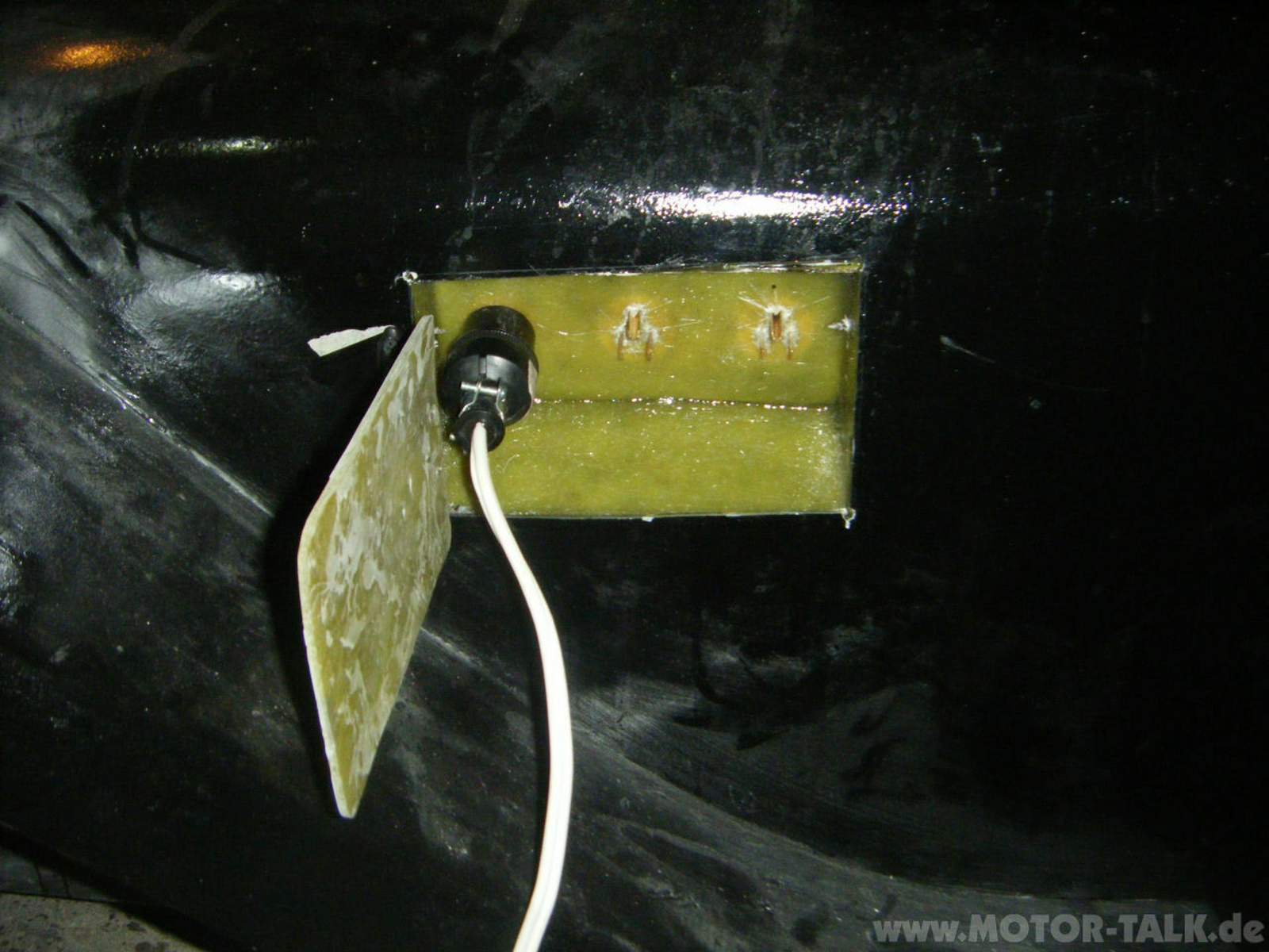

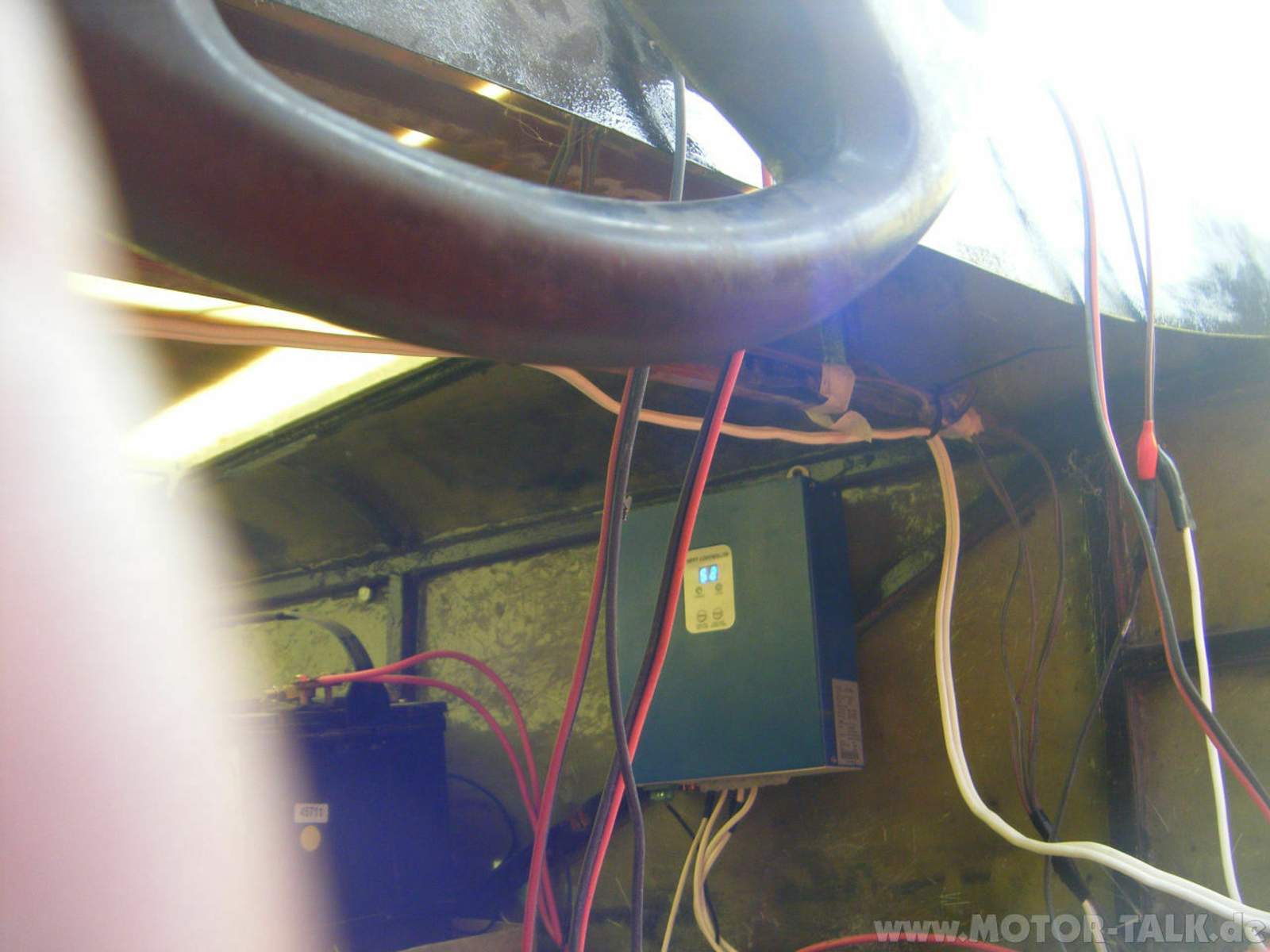

ausserdem hab ich ne tankoeffnung in das teil gebaut, sind 3 anschluesse, einer fuer normalen strom ins auto , ladegeraet ist eingebaut, einer fuer den strom aus dem auto, wenn batterien voll sind geht der strom in s haus und einer fuer laden mit solar panelen wenn man welche auf dem haus hat.

morgen werd ich die vorderachse ausbauen und zum drehen bringen, wird wieder 2 oder 3 wochen gehn ausserdem gibt nen cowdown, hab ne wette laufen das ich ende maerz fertig bin... ok werd ich wohl schaffen, wollte ja schon ende ferbruar fertig sein, aber das drehen braucht halt lang hier .. denke werd s schaffen

Zur Ausleuchtung kann man die Hochleistungs-LEDs durchaus nehmen- es gibt auch sehr gute Linsen dafür....
Das hilft dir aber nur damit du gut siehst
Damit du von anderen gut gesehen wirst solltest du die leuchtende Fläche deutlich vergrößern- die muss dafür nicht Lichtstark sein- da reicht schon ein ganz einfache LED in 2 Motorrad- Scheinwerfern...

mark ja das hab ich nicht bedacht ,ich seh gut aber muss mal schauen ob mich die anderen auch so gut sehn, da die flaecher der led s doch sehr klein ist. musste so ne art shirm drueber bauen damit se ned blenden. ok fuer hier ist ok , da fahren eh alle nicht so schnell wegen den topes (kleine huegel) und den loechern in den feldwegen.sind ja ned wirklich strassen.
