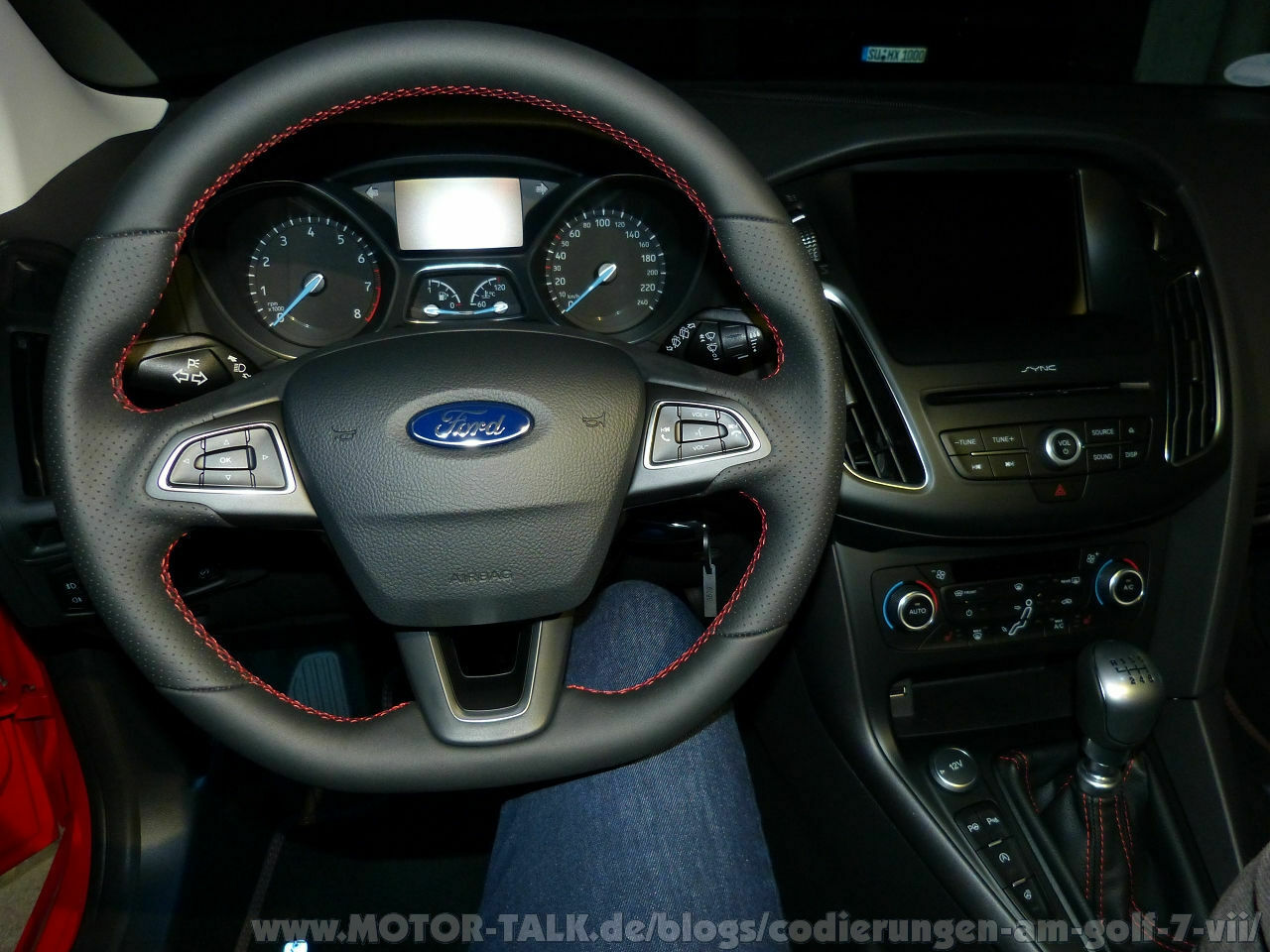

Damals habe ich den Tempomaten nicht mitbestellt, mittlerweile ihn dann doch wieder vermisst...auch dem Umstand geschuldet das ich wieder deutlich mehr Langstrecke fahre!
Ich werde hier nicht auf jedes kleinste Detail des Umbaus eingehen, speziell vom Part Airbag heißt es Privat: Finger weg! Den Rest kann man aber recht easy selber erledigen ;) Zeitaufwand 1-2 Stunden.

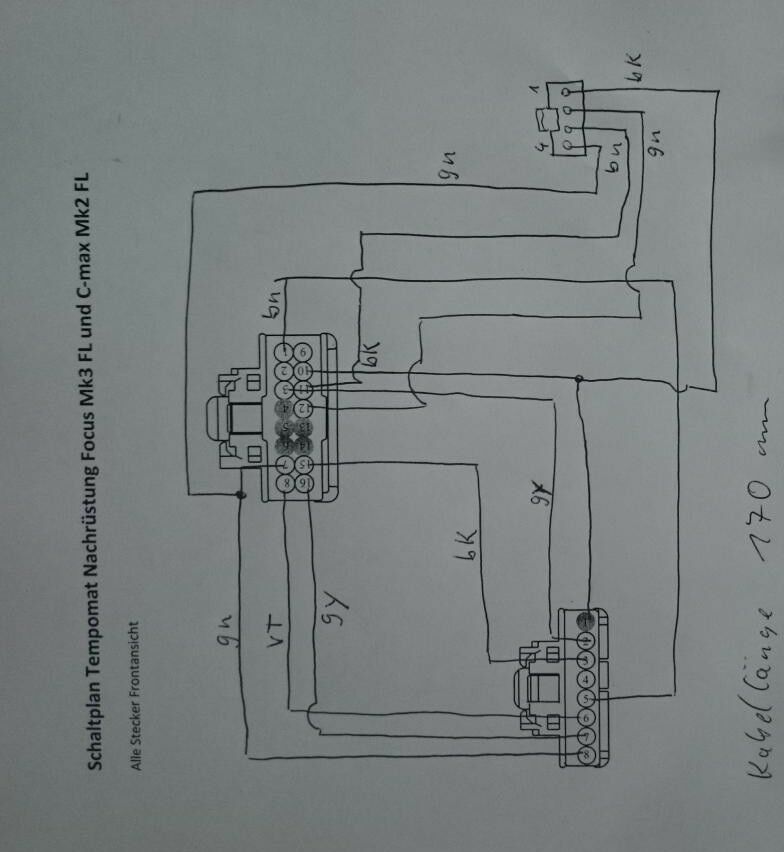

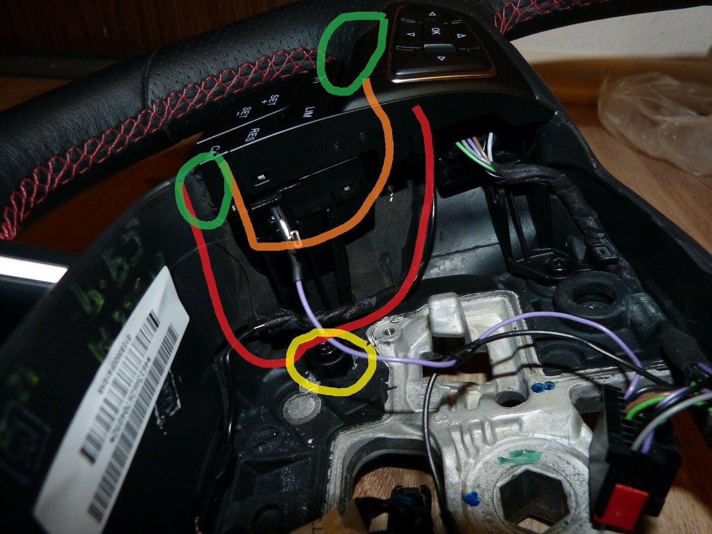

Was benötigt man also zum Nachrüsten beim Ford Focus MK3.5 Facelift?
111x Bedienschalter; Ford Teilenummer 1872800
(Tempomat & Limiter). Kostenpunkt neu ~90€.
Gebraucht in der Bucht jedoch oft für 20-30€ zu finden.

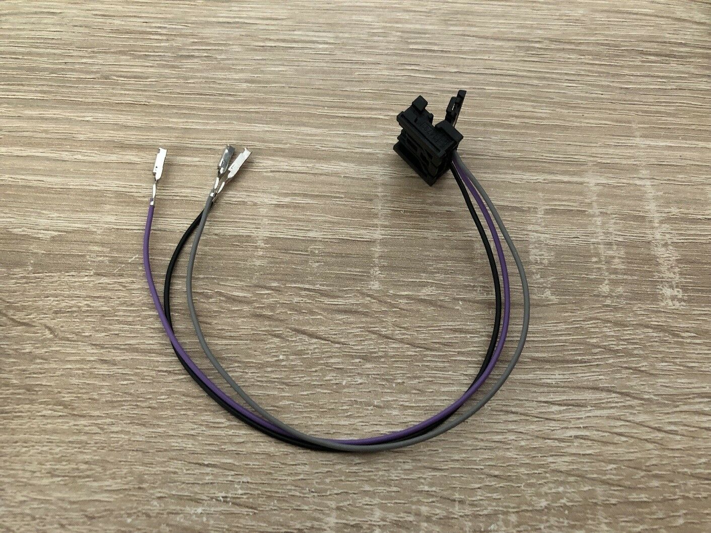

1x Ergänzungskabelbaum (Stecker plus Leitungen). Über den User hucky0611 kann man diesen beziehen. Er ist in anderen bekannten Foren zu finden, einfach mal googeln und ihn anschreiben ;)
Edit: Er ist auch hier aktiv :p
1414
Was muss im Groben gemacht werden?

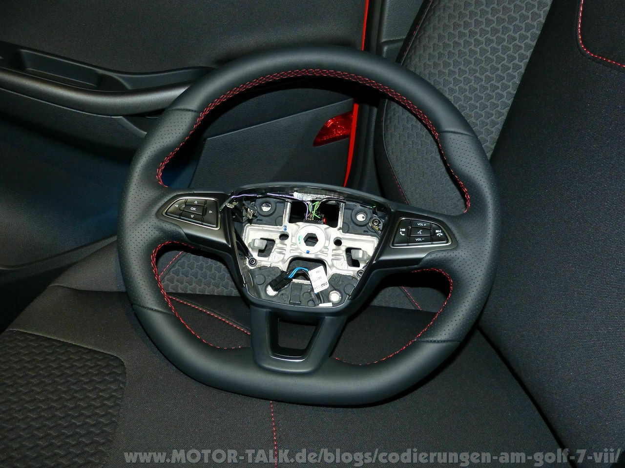

-Passenden Ausschnitt am Lenkrad vornehmen
-Lenkradkabelbaum modifizieren
-Tempomat & Limiterfunktion freischalten
-Modifikation des Kabelbaums:
22Der auf dem Bild ersichtliche graue 4Pin Stecker muss im Ergebnis gegen den schwarzen 8Pin Stecker getauscht werden. Das bedeutet alle Kabel auspinnen und in den neuen 8Pin Stecker einpinnen ;) Die 3 neuen, zusätzlichen Leitungen müssen in den Hauptstecker eingepinnt werden.
Was und wie umgepinnt werden muss erklärt der Stromlaufplan am Besten!
1717

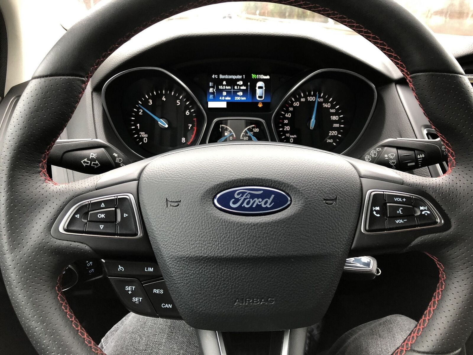

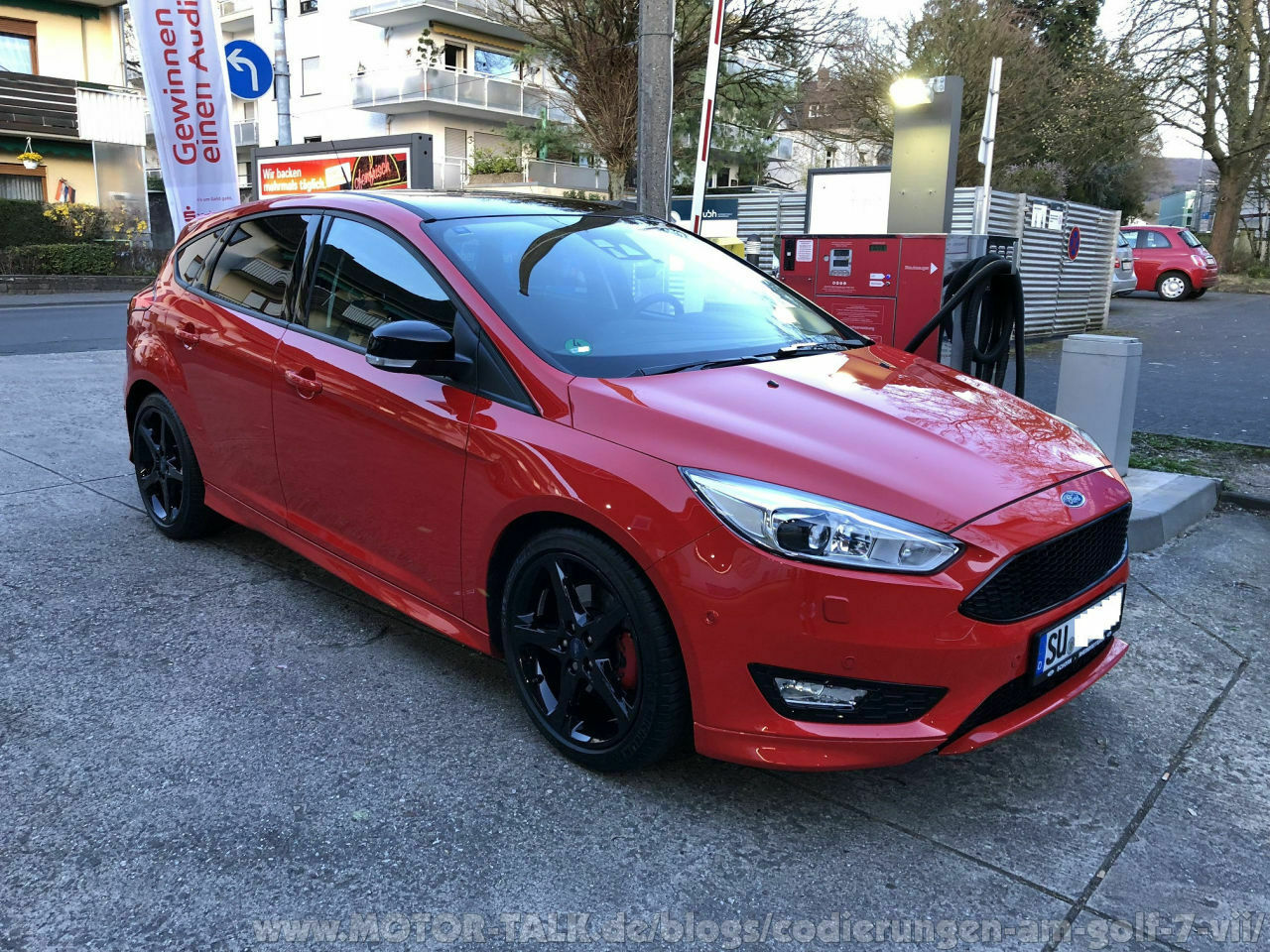

Hier das fertige Ergebnis:
55
66

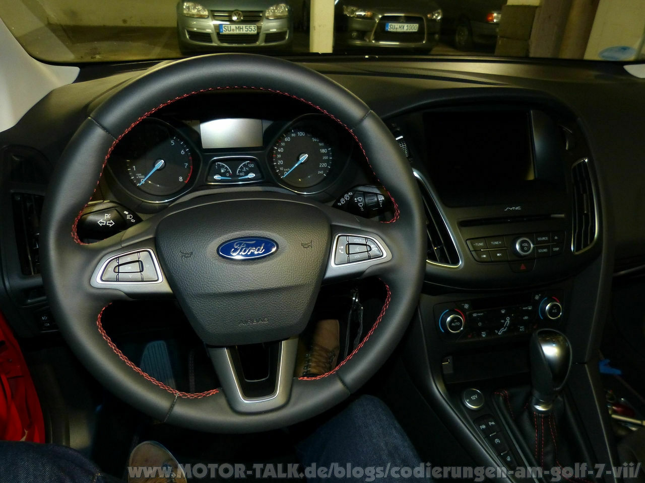

-Ausschnitt Lenkrad:
77 Der Teil der mir am meisten wehgetan hat^^ Damals diese abgeflachte Variante aus dem ST-Line neu gekauft und nachgerüstet, jetzt kam mein Dremel zum Einsatz :eek: :D Arbeitet euch dabei Step by Step vor, lieber etwas weniger wie zuviel entfernen. Auf dem Bild habe ich markiert wieviel ich ca komplett entfernt (Orange) und welche Bereiche ich hauptsächlich verjüngen musste (Rot). Besonderes Augenmerk ist auf die (Grün) markierten Stellen zu legen das diese nicht beschädigt oder gar entfernt werden. Sie sind wichtig damit der Bedienschalter bündig abschließt!
Der neue Bedienschalter wird im unteren Bereich an einer anderen Stelle mit dem Lenkrad verschraubt. Die Bohrung dazu befindet sich unter dem Schaumstoff :) Einfach den Schaumstoff entfernen und auch drumherum genug entfernen damit es richtig aufliegt und festgeschraubt werden kann. (Gelb)
Hier das fertige, sauber eingepasste Ergebnis:
3344

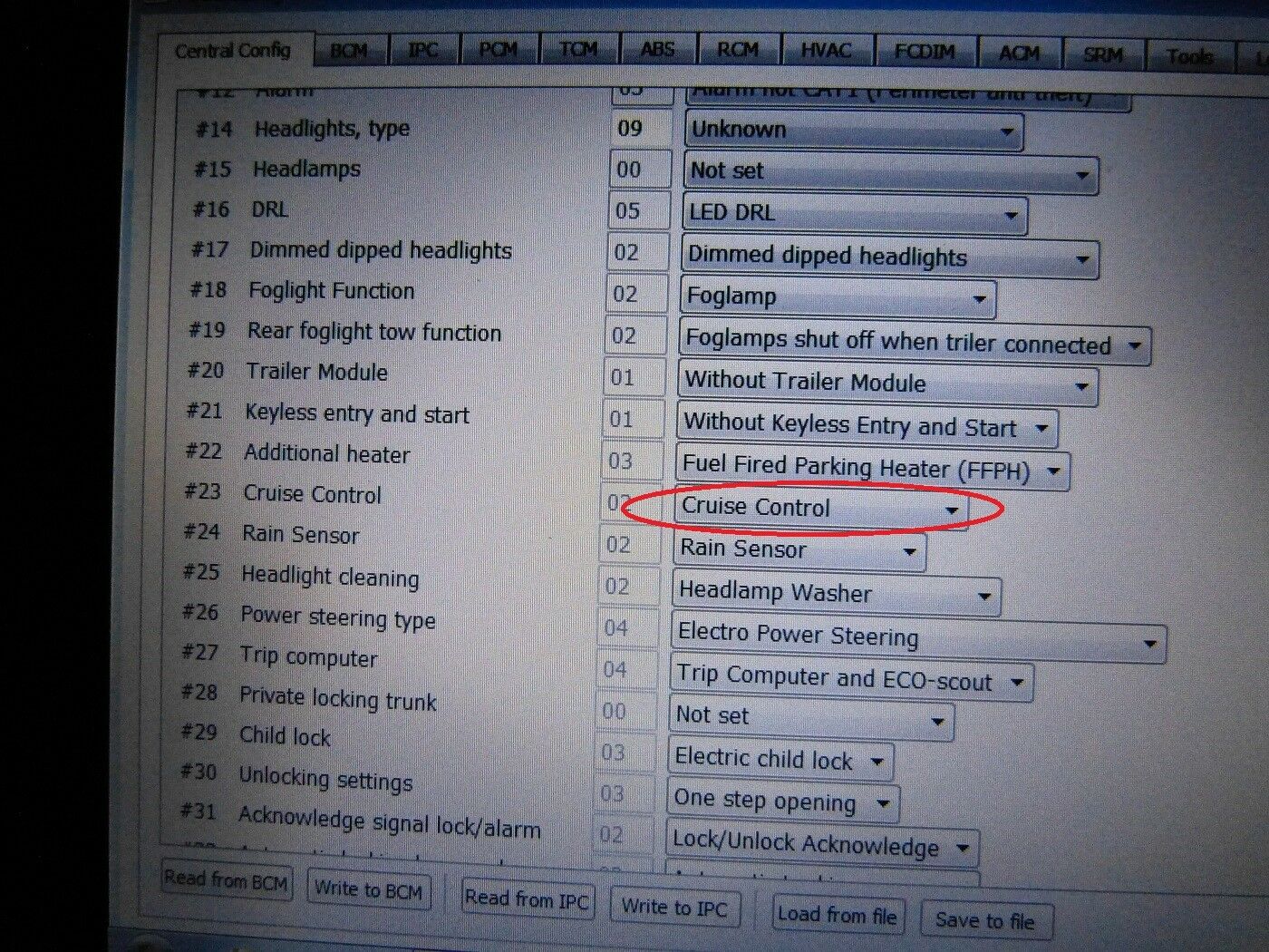

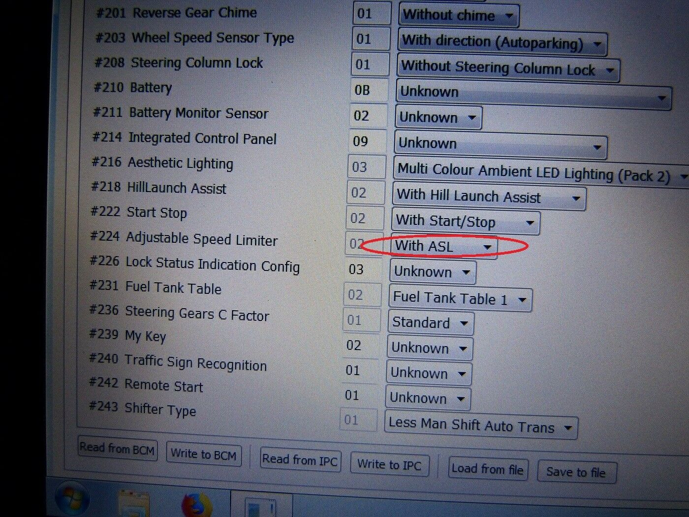

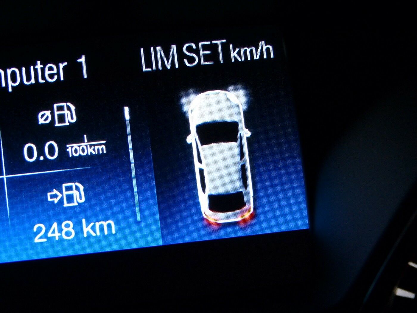

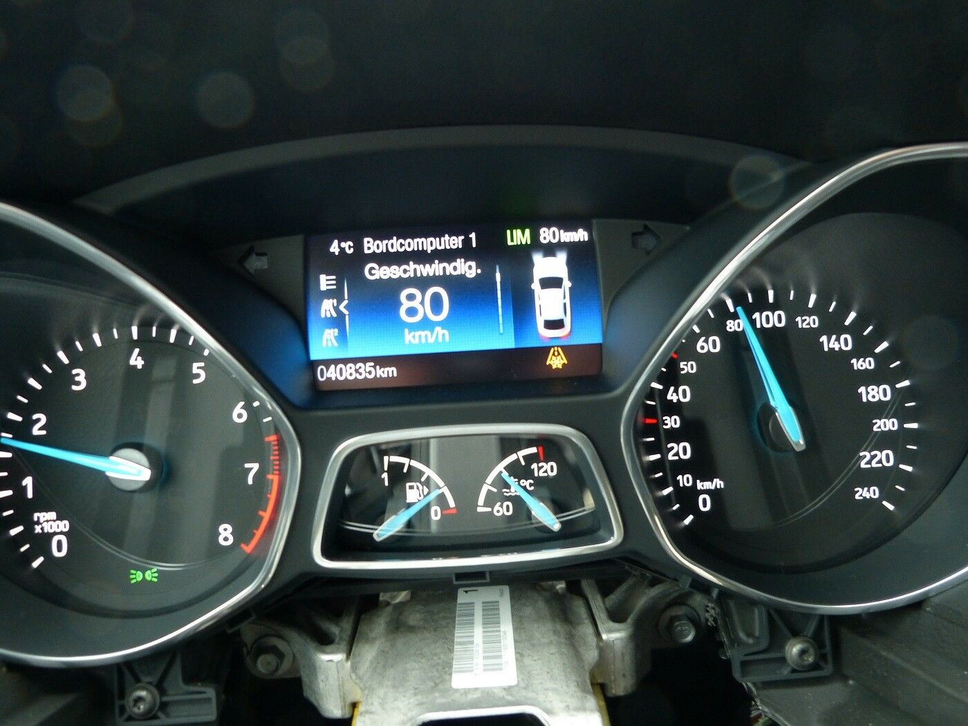

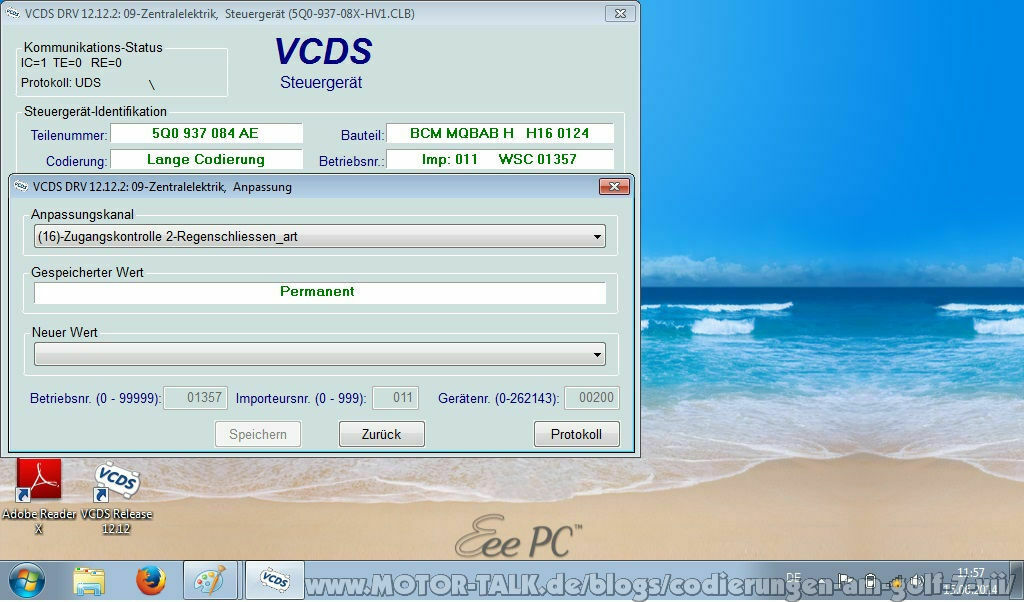

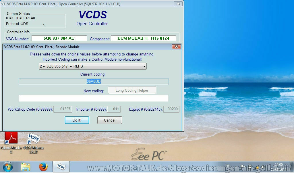

-Freischaltung mit Focccus:
Im Kanal 23 den Tempomaten und im Kanal 224 den Limiter aktivieren
15151616

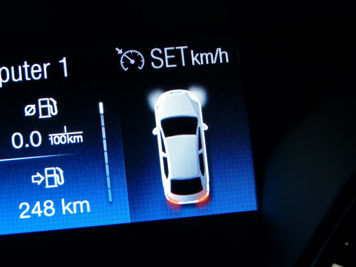

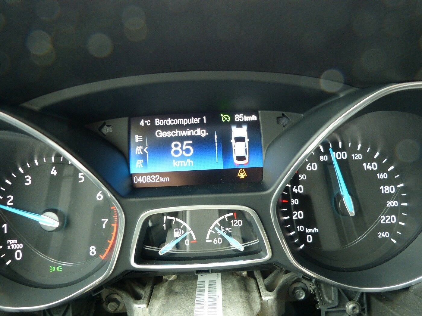

Die erste Probefahrt, alles funktioniert wie es soll :) Ich bin sehr sehr happy! Kostenaufwand für mich 42 Euro komplett...die Lenksäulenverkleidung hat natürlich auch wieder ihren Weg ins Auto gefunden ;)
11111212
881818
1919
Der Tempomat ist ab 30km/h aktiv...und regelt in meinen Augen recht fein. Hat sich gelohnt :)
Bei Fragen einfach Fragen ;)

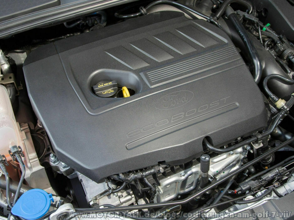

Mein 1,5L Ecoboost (150Ps) ist immer laufruhig, kräftig und der Langzeitverbrauch liegt bei erfreulichen 6,2L auf 100km. Im reinen Stadtverkehr steigt der Verbrauch aber auf gute 9L an. Motorölverbrauch = nahezu null. Bester Topspeed nach Tacho 230km/h, was nach GPS 218 km/h waren. Das Bild hat natürlich der Beifahrer geschossen, versteht sich ;) :D Der Innenraum ist weiterhin leise, nichts knistert oder klappert nervend und es zeigen sich keinerlei Abnutzungserscheinungen...Wenn es nach mir geht darf das gerne so bleiben.

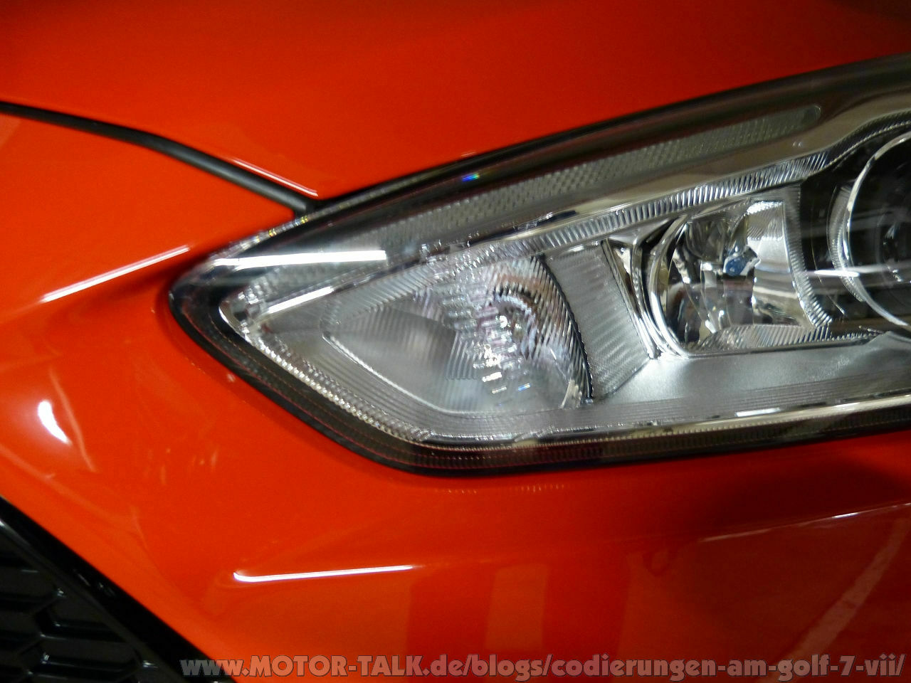

Ford brachte gut 2 Monate nach meinem den ST-Line auf den Markt und hat diverse Details geändert. U.a. wurde ab diesem Zeitpunkt auch das abgeflachte ST Sportlederlenkrad und der Schaltknauf verbaut. Musste ich haben :) Auch wenn insgesamt 400 Euro Materialkosten dafür kein Schnapper waren...
-Ab Werk
-Nach dem Tausch :):
Weiterhin wurde noch folgendes gemacht:

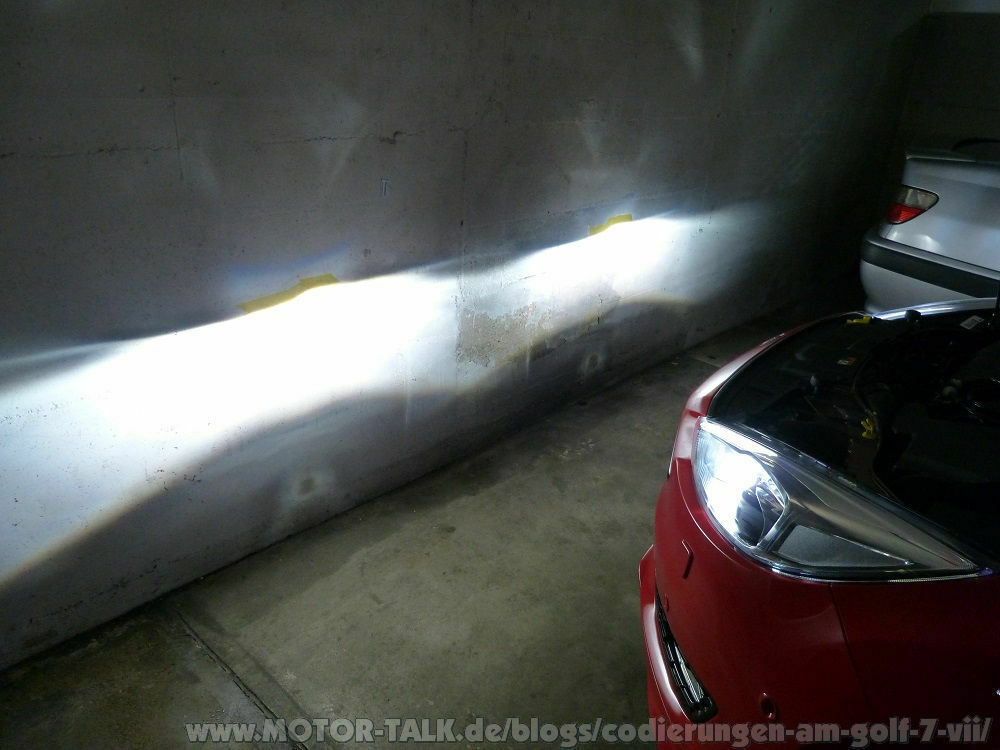

-Orange farbenes Glühobst gegen die passenden Philips Silver Vision ersetzt :)
-In den Nebelscheinwerfern sind nun auch Osram CBI´s eingesetzt, schon ein deutlicher Unterschied ;) Links CBI, Rechts original. Für die Winterreifen dürfen in meinem Fall leider nicht

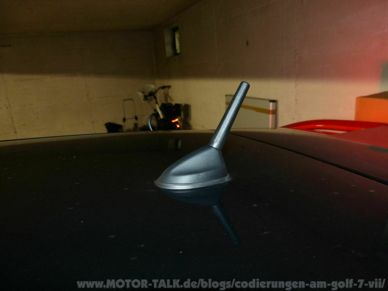

Werksantenne vs kurze Antenne, Empfangsqualität ist identisch ;) Habe allerdings auch kein DAB.

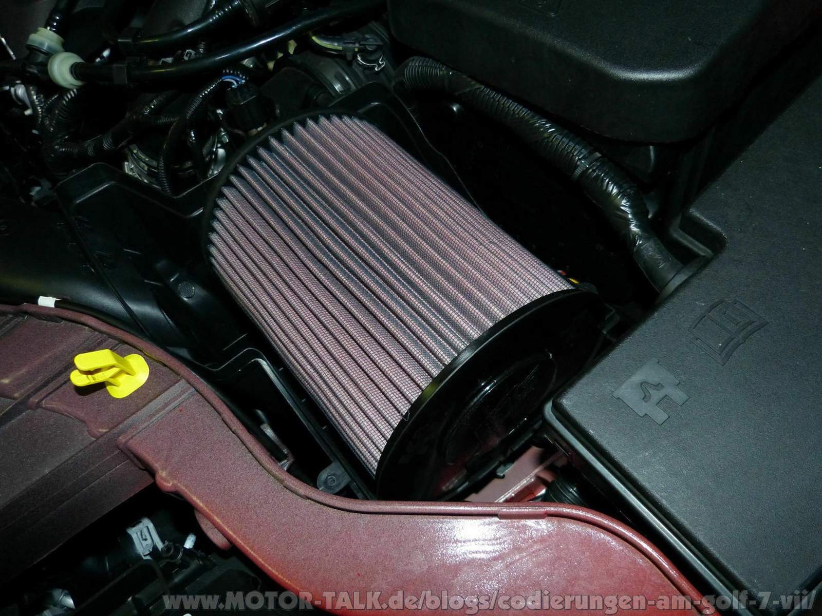

Aus reiner Neugierde habe ich dann mal den K&N Sportluftfilter ausprobiert...Bei nem kurzen Test ist es aber geblieben. Geschlossen hört man kaum einen Unterschied, offen (seitliche Abdeckkappe entfernt) klingt der Motor und sein Ansauggeräusch wie Darth Vader auf Speed :D :D :D
Die Entscheidung ist schnell gefallen den Serienluftfilter weiter zu fahren :)

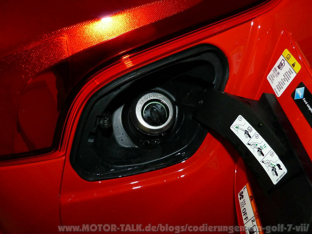

Easy Fuel System...Rüssel rein und glücklich sein :p Keine schmutzigen Hände mehr, laut Ford sind Fehlbetankungen auch nahezu ausgeschlossen. Allerdings ist der Spritklau somit auch erleichtert, da der Tankdeckel des Focus nicht in das Zentralverriegelungssystem eingebunden ist. Schön ist wiederum das man einen Wasserablauf verbaut, der so ausgelegt ist das Schmutz und Wasser auch wirklich ablaufen können ;) Der im Golf 7 war dermaßen filligran, das er permanent dicht war und sich somit ein See hinterm Tankdeckel gebildet hat :rolleyes:

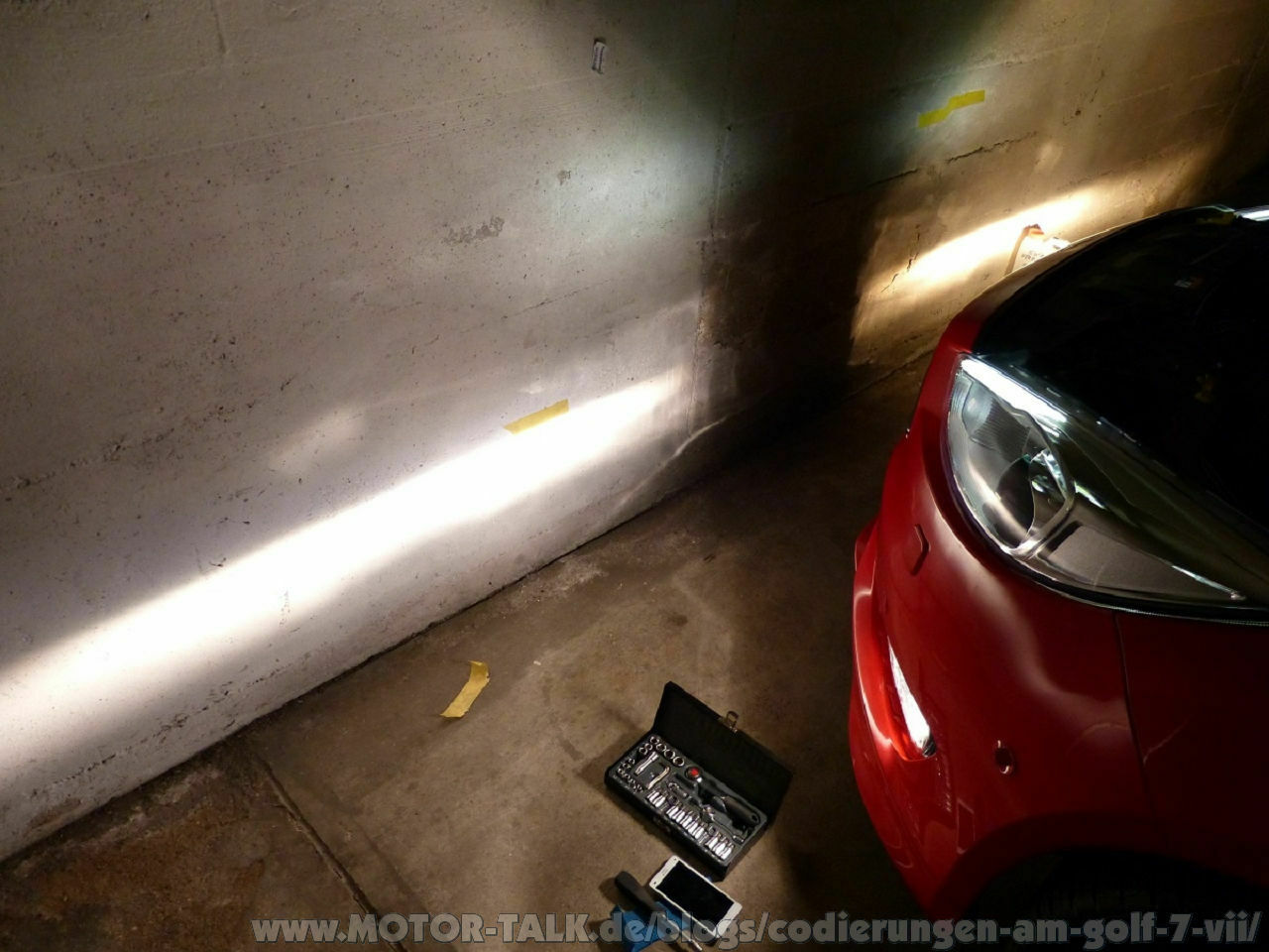

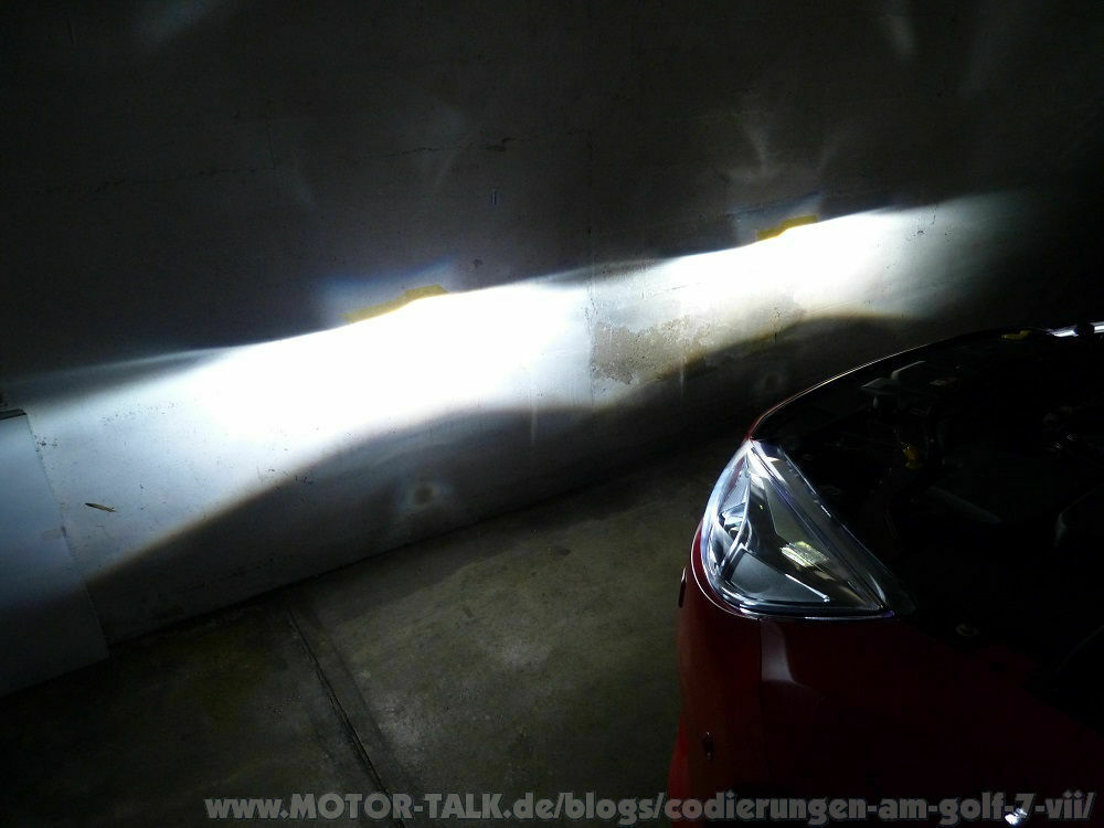

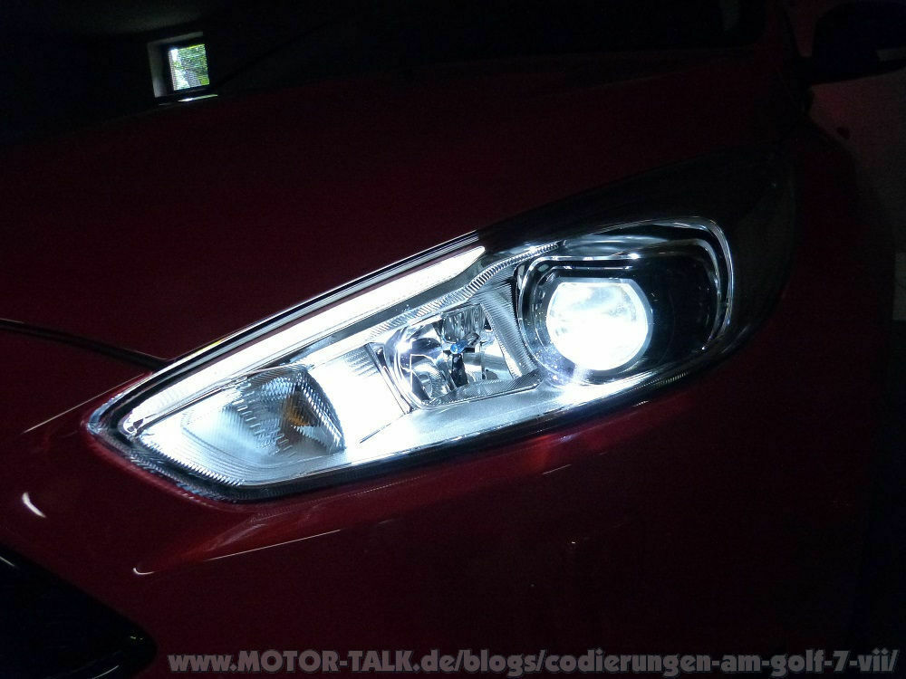

Erste Maßnahme: Tausch der Standard Xenon Leuchtmittel gegen Osram Cool Blue Intense :) Im gleichen Atemzug das Abbiegelicht ebenfalls gegen Osram CBI´s getauscht. Ich hoffe die Bilder bringen es etwas rüber! An der Lichteinstellung hat sich nichts geändert, werde sie dennoch demnächst mal kontrollieren lassen.
Links Osram CBI, Rechts StandardLinks Osram CBI, Rechts StandardBeide Seiten getauschtBeide Seiten getauscht

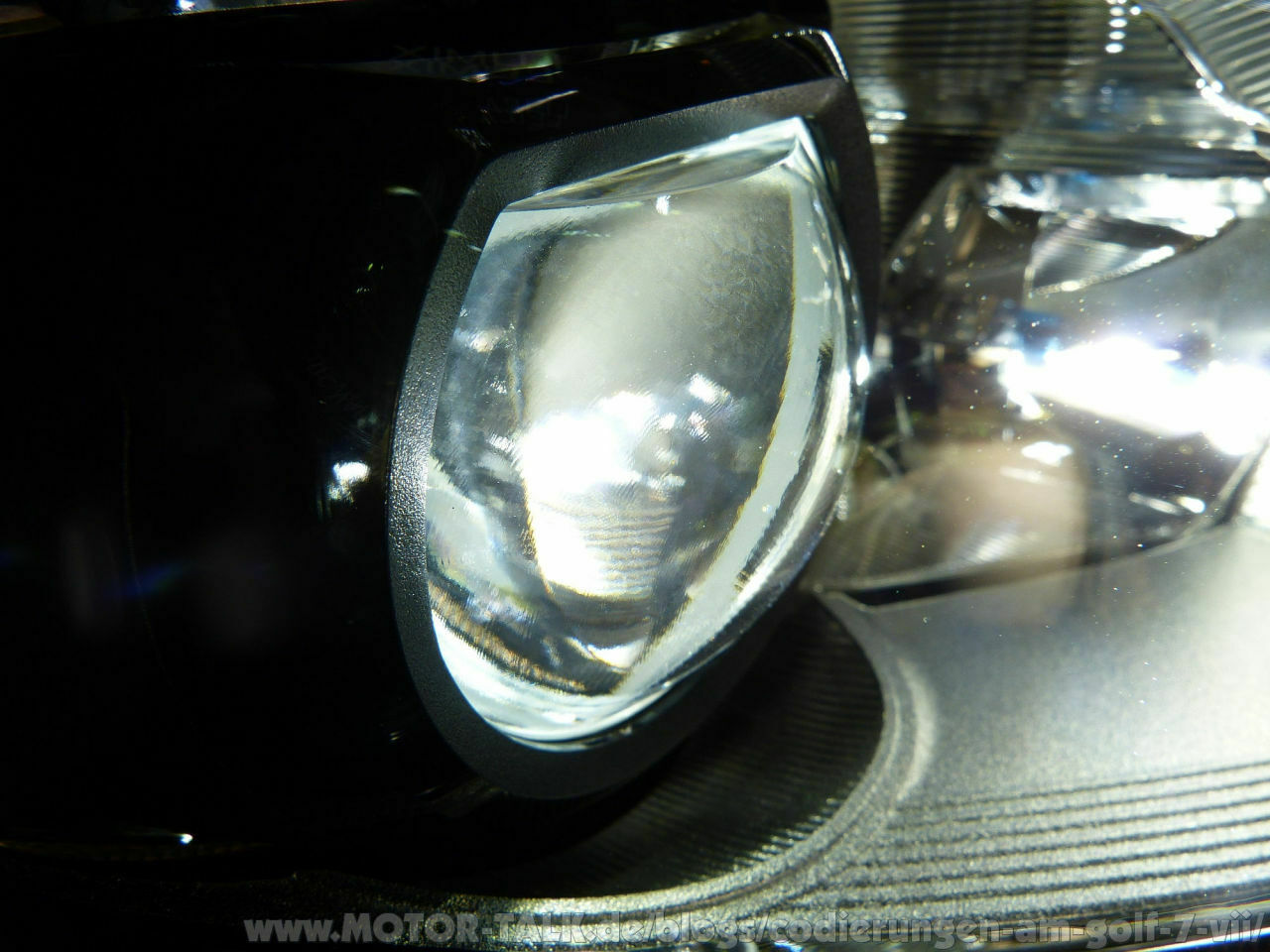

Ford verbaut übrigens Xenon-Scheinwerfer, deren Linsen absolut glasklar sind, ohne Ringe, Abdrücke, Beschlag oder sonstwas...die User aus dem Golf 7 Unterforum dürften fasziniert sein, schließlich ist sowas ja Stand der Technik bei VW :D

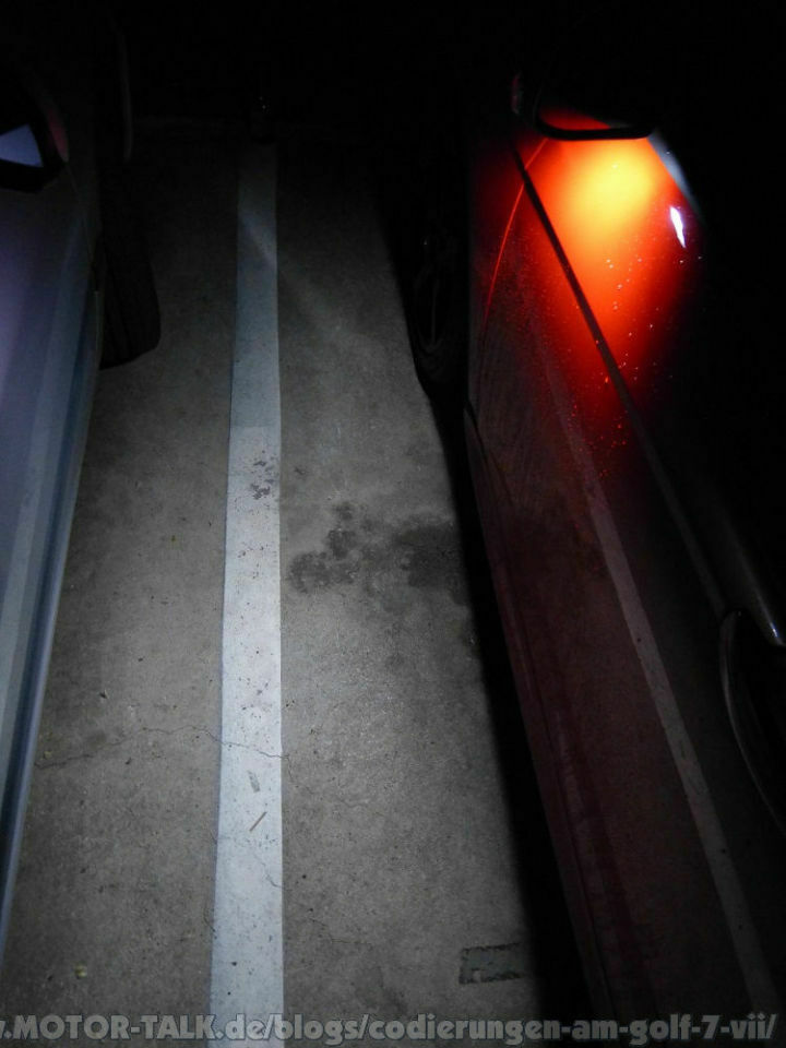

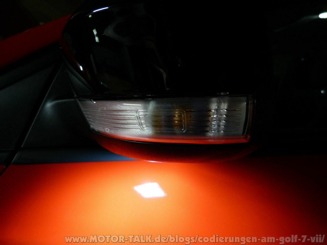

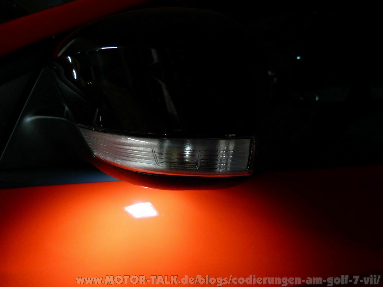

Das gelbe Glühobst wurde aus den Umfeldbeleuchtungen der Außenspiegel verbannt und gegen LEDs ersetzt.
Ein super Ergebnis was deutlich besser passt :) Auch die Ausleuchtung hat sich um einiges verbessert. Schade das man es nicht gleich ab Werk so verbaut! Der Tausch ist kein Problem, allerdings muss man viel Kraft zum Abziehen der Spiegelgläser aufwenden.

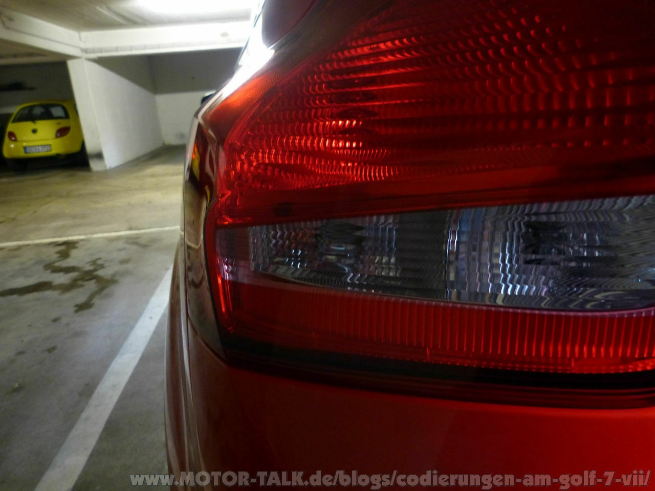

Gleiches Spiel im Kofferraum...auch hier bessere Ausleuchtung und passt besser ins Gesamtbild ;)

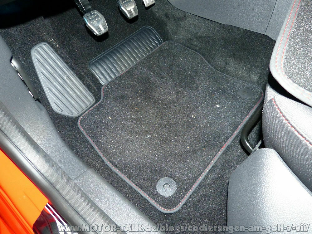

Neue Fußmatten wurden bestellt ;) Von der Qualität her sind sie etwas besser wie die Originalen, allerdings kam es mir hauptsächlich auf die verlängerte Variante im Fahrerfußraum an.
Ich hab es vorab mal getestet, die Pedale berühren beim durchtreten nicht die Matte!
OriginalOriginalVerlängerter Ersatz mit Focus EmblemVerlängerter Ersatz mit Focus Emblem

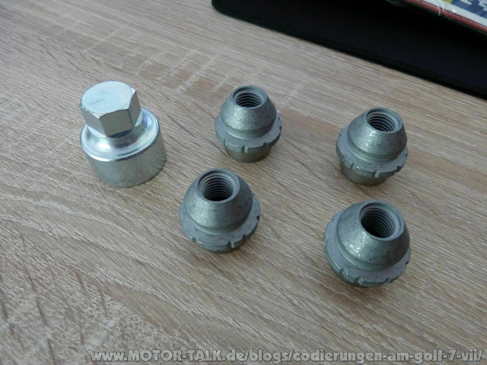

Ab Werk gibt´s wohl keine Felgenschlösser...also auch hier
entsprechend nachgerüstet ;)

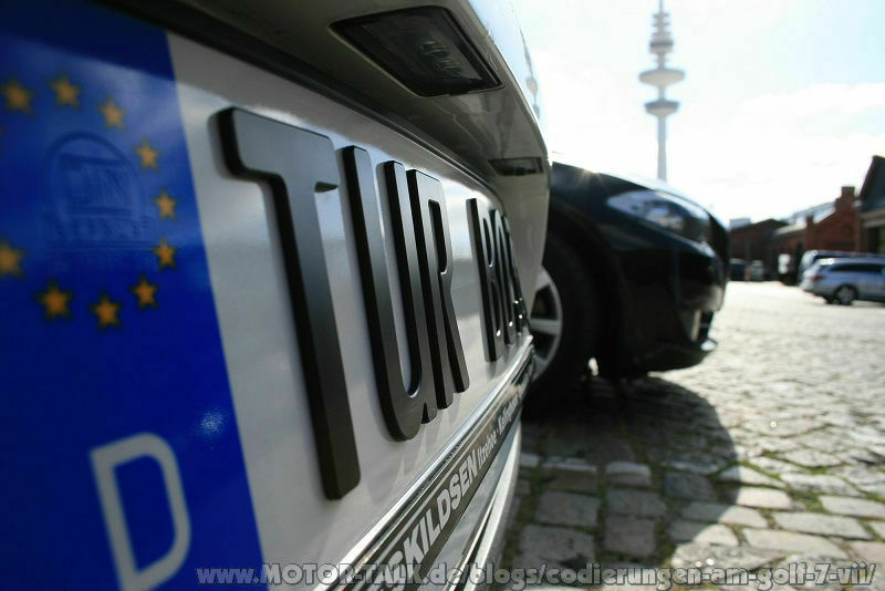

1. 3D Kennzeichen statt "Blech"...Kannte ich bislang auch nicht,
aber sie sollen deutlich widerstandsfähiger/langlebiger wie normale Kennzeichen sein. Jemand Erfahrung damit? Der Preis ist ja happig, mit ca. 27 Euro pro Kennzeichen ist man dabei :eek:
2. Upgrade der Xenon-Leuchtmittel. Mittlerweile setzen viele Hersteller auf D3S Brenner, die mit 35 Watt und 4200K nicht mehr ganz so berauschendes Xenonlicht mit Gelbstich bieten. Im Focus, wie beim Golf werden wohl Osram D3S XenStart Brenner verbaut. Abhilfe können da verschiedene Ersatzbrenner bieten, ich habe mir mal die Osram D3S Cool Blue Intense bestellt, mal schauen was die können. Kostenpunkt für 2 dieser Brenner liegt aktuell bei rund 120 Euro. Waren wohl mal doppelt so teuer!
3. Upgrade der Nebelscheinwerfer-Leuchtmittel. Von der Änderung verspreche ich mir keine bessere Ausleuchtung, sondern eher einen nicht mehr ganz so "krassen" Farbunterschied zwischen dem Abblendlicht und den Nebelscheinwerfern. Auch da gibts was passendes von Osram :D Ebenfalls Cool Blue Intense als H8 Leuchtmittel. Von beiden Upgrades werde ich mal vorher/nachher Bilder posten, wenn gewünscht :)
4. Austausch von Handschuhfach-, Kofferraum- und Umfeldbeleuchtung gegen LED´s ;) VW war da etwas konsequenter...grad was die Umfeldbeleuchtung angeht.

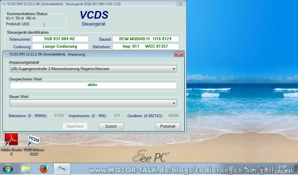

Sun Jun 15 14:38:48 CEST 2014    |    -VenDeTTa-    |    Kommentare (72)    |   Stichworte: 7 (AU), Golf, VW
Tag liebe Liebenden :D

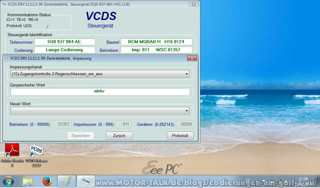

lange hat man darauf gewartet...endlich ist das Regenschließen am Golf 7, Audi A3, Seat Leon und Skoda Octavia codierbar :cool:
Vor rund zwei Wochen erhielt Rosstech in den USA den ersten Golf 7 (GTI) und nun ist das Problem des Codierens im RLFS Sensor gelöst worden :)
Aber seht selbst:
https://vimeo.com/98254762
Und hier die Anleitung zum Codieren ;) Zugangsberechtigung 31347 nicht vergessen ;) Zur Codierung des RLFS muss derzeit zwingend die VCDS Beta 14.6.0 genutzt werden!
Aber Achtung: Nachdem das Regenschließen "ausgelöst" hat und die Fenster geschlossen wurden muss das Fahrzeug geöffnet/kurz die Zündung eingeschaltet werden. Danach und dem erneuten Verschließen ist die Funktion wieder aktiv! Die Anleitung wird auch noch in meine Liste mit aufgenommen :)
Lg

Ich nutze bislang zum Codieren VCDS, d.h. jede der hier geposteten Codierung funktioniert auch damit!
Zugriffsberechtigungen:
STG09: 31347
STGA5: 20103
STG44: 19249
Los gehts...Stand 25.01.2015

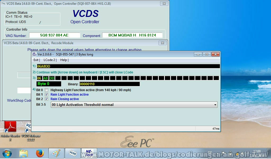

-Assistenzlichtfunktion-Lichtsensorempfindlichkeit ändern
STG09 > Zugriffsberechtigung:31347 > Anpassung > Kanal "(8) Assistenzlichtfunktionen-Lichtsensorempfindlichkeit" > Wert auf "sensitive" ändern (Werkseinstellung "normal")

-Tagfahrlicht mit Rückleuchten aktiv:
STG09 > Zugriffsberechtigung:31347 > Anpassung > Kanal "(6)-Tagfahrlicht-Tagfahrlicht
Dauerfahrlicht aktiviert zusätzlich Standlicht" > auf "Aktiv" setzen
-Tagfahrlicht bei Handbremse inaktiv:
STG09 > Zugriffsberechtigung:31347 > Anpassung > Kanal "(5)-Tagfahrlicht-Tagfahrlicht
Dauerfahrlicht bei Handbremse abschalten" > auf "Aktiv" setzen
-Tagfahrlicht nur in Schalterstellung AUTO aktiv:
STG09 > Zugriffsberechtigung:31347 > Anpassung > Kanal "(9)-Tagfahrlicht-Tagfahrlicht
nur in Schalterstellung AUTO" > auf "Aktiv" setzen
-LED Tagfahrlicht-Dimmung beim Blinken:
STG09 > Zugriffsberechtigung:31347 > Anpassung > Kanal "(12)-Leuchte2SL VL B10-
Lichtfunktion E2" > auf "Blinken Links aktiv (beide Phasen)" setzen (Werkseinstellung: "Nicht aktiv")
STG09 > Zugriffsberechtigung:31347 > Anpassung > Kanal "(14)-Leuchte2SL VL B10-
Dimmwert EF2" > % Wert setzen; niedrigster akzeptierter Wert 25%! (Werkseinstellung: 0%)
STG09 > Zugriffsberechtigung:31347 > Anpassung > Kanal "(15)-Leuchte2SL VL B10-
Dimming Direction EF2" > auf "Minimize" setzen (Werkseinstellung: "Maximize")
STG09 > Zugriffsberechtigung:31347 > Anpassung > Kanal "(12)-Leuchte3SL VR B21-
Lichtfunktion E3" > auf "Blinken Rechts aktiv (beide Phasen)" setzen (Werkseinstellung: "Nicht aktiv")
STG09 > Zugriffsberechtigung:31347 > Anpassung > Kanal "(14)-Leuchte3SL VR B21-
Dimmwert EF3" > % Wert setzen; niedrigster akzeptierter Wert 25%! (Werkseinstellung: 0%)
STG09 > Zugriffsberechtigung:31347 > Anpassung > Kanal "(15)-Leuchte3SL VR B21-
Dimming Direction EF3" > auf "Minimize" setzen (Werkseinstellung: "Maximize")
Umfeldbeleuchtung bei angeklappten Spiegeln aktiv:
STG42 > Lange Codierung > Byte 01, Bit 5 deaktivieren
STG52 > Lange Codierung > Byte 01, Bit 5 deaktivieren
-US-Standlicht (Blinker dauerhaft gedimmt bei Standlicht/Abblendlicht):
STG09 > Zugriffsberechtigung:31347 > Anpassung > Kanal "(8)-Leuchte0 BLK VL B36-
Lichtfunktion C0" > auf "Standlicht allgemein" setzen (Werkseinstellung: "Nicht aktiv")
STG09 > Zugriffsberechtigung:31347 > Anpassung > Kanal "(10)-Leuchte0 BLK VL B36-
Dimmwert CD0" > % Wert setzen (Werkseinstellung: "0%")
STG09 > Zugriffsberechtigung:31347 > Anpassung > Kanal "(8)-Leuchte1 BLK VR B20-
Lichtfunktion C1" > auf "Standlicht allgemein" setzen (Werkseinstellung: "Nicht aktiv")
STG09 > Zugriffsberechtigung:31347 > Anpassung > Kanal "(10)-Leuchte1 BLK VR B20-
Dimmwert CD1" > % Wert setzen (Werkseinstellung: "0%")
US Standlicht > zusätzlich Aufhebung der Dimmung beim Blinken:
STG09 > Zugriffsberechtigung:31347 > Anpassung > Kanal "(12)-Leuchte0 BLK VL B36-
Lichtfunktion E0" > auf "Blinken links Dunkelphase" setzen
STG09 > Zugriffsberechtigung:31347 > Anpassung > Kanal "(15)-Leuchte0 BLK VL B36-
Dimming Direction EF0" > auf "Minimize" setzen (Werkseinstellung: "Maximize")
STG09 > Zugriffsberechtigung:31347 > Anpassung > Kanal "(12)-Leuchte1 BLK VR B20-
Lichtfunktion E1" > auf "Blinken rechts Dunkelphase" setzen
STG09 > Zugriffsberechtigung:31347 > Anpassung > Kanal "(15)-Leuchte1 BLK VR B20-
Dimming Direction EF1" > auf "Minimize" setzen (Werkseinstellung: "Maximize")
-Verbrauchsanzeige anpassen:
STG17 > Anpassung > Kanal "Anzeigekorrektur Verbräuche und Reichweite..."
> Wert anpassen (85-115%)
-Verkehrszeichenerkennung freischalten (Multifunktionskamera muss verbaut sein, Funktion nur für Discover Pro und Discover Media, bei letzterem nur eingeschränkte Funktion mit Fehlermeldung)
STG17 > Lange Codierung > Byte 05, Bit 2 aktivieren
(Verkehrszeichenerkennung verbaut/aktiv)
STGA5 > Lange Codierung > Byte 01, Bit 0 aktivieren (Verkehrszeichenerkennung (VZE) aktiv)
STG5F > Anpassung > Kanal "(63)-Fahrzeug Funktionsliste BAP-traffic_sign_recognition_0x21" > Auf "Aktiviert" setzen
STG5F > Anpassung > Kanal "(151)-Fahrzeug Menü Bedienung-menu_display_road_sign_identification" > Auf "Aktiviert" setzen
STG5F > Anpassung > Kanal "(153)-Fahrzeug Menü Bedienung-menu_display_road_sign_identification_over_threshold_high" > Auf "Aktiviert" setzen
-Verkehrszeichenerkennung -zusätzlich Aufhebungszeichen anzeigen:
STGA5 > Zugriffsberechtigung:20103 > Kanal "Zeichen Ende der
Geschwindigkeitsbegrenzung" > auf "Aktiv" setzen
Zeigertest (Staging) aktivieren:
STG17 > Lange Codierung > Byte 01, Bit 0 aktivieren
(Zeigerwischen aktiv)
-Zündung aktiv Meldung anpassen:
STG17 > Anpassung > Kanal "Zündung aktiv Meldung; Auslöser" >
1. keine Anzeige
2. Fahrertür
3. alle Türen
