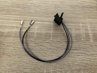

Was benötigt man also zum Nachrüsten beim Ford Focus MK3.5 Facelift?
[bild=1]1x Bedienschalter; Ford Teilenummer 1872800
(Tempomat & Limiter). Kostenpunkt neu ~90€.
Gebraucht in der Bucht jedoch oft für 20-30€ zu finden.
1x Ergänzungskabelbaum (Stecker plus Leitungen). Über den User hucky0611 kann man diesen beziehen. Er ist in anderen bekannten Foren zu finden, einfach mal googeln und ihn anschreiben 😉
Edit: Er ist auch hier aktiv 😛

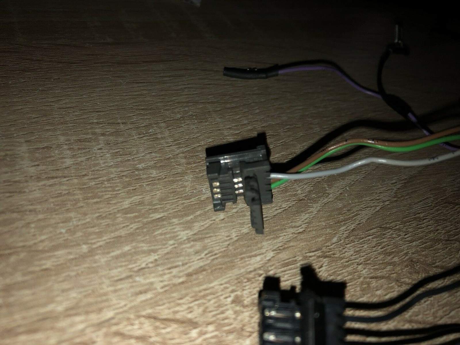

-Modifikation des Kabelbaums:
[bild=2]Der auf dem Bild ersichtliche graue 4Pin Stecker muss im Ergebnis gegen den schwarzen 8Pin Stecker getauscht werden. Das bedeutet alle Kabel auspinnen und in den neuen 8Pin Stecker einpinnen 😉 Die 3 neuen, zusätzlichen Leitungen müssen in den Hauptstecker eingepinnt werden.
Was und wie umgepinnt werden muss erklärt der Stromlaufplan am Besten!

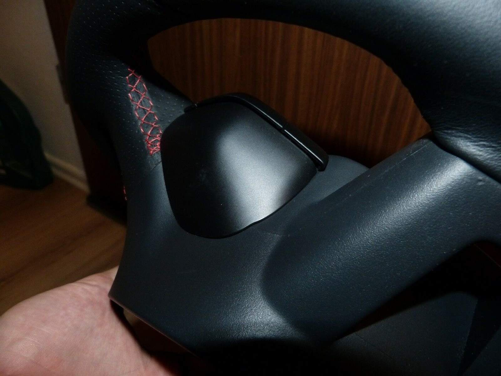

-Ausschnitt Lenkrad:
[bild=7] Der Teil der mir am meisten wehgetan hat^^ Damals diese abgeflachte Variante aus dem ST-Line neu gekauft und nachgerüstet, jetzt kam mein Dremel zum Einsatz 😰 😁 Arbeitet euch dabei Step by Step vor, lieber etwas weniger wie zuviel entfernen. Auf dem Bild habe ich markiert wieviel ich ca komplett entfernt (Orange) und welche Bereiche ich hauptsächlich verjüngen musste (Rot). Besonderes Augenmerk ist auf die (Grün) markierten Stellen zu legen das diese nicht beschädigt oder gar entfernt werden. Sie sind wichtig damit der Bedienschalter bündig abschließt!
Der neue Bedienschalter wird im unteren Bereich an einer anderen Stelle mit dem Lenkrad verschraubt. Die Bohrung dazu befindet sich unter dem Schaumstoff 🙂 Einfach den Schaumstoff entfernen und auch drumherum genug entfernen damit es richtig aufliegt und festgeschraubt werden kann. (Gelb)
Hier das fertige, sauber eingepasste Ergebnis:
[bild=3][bild=4]

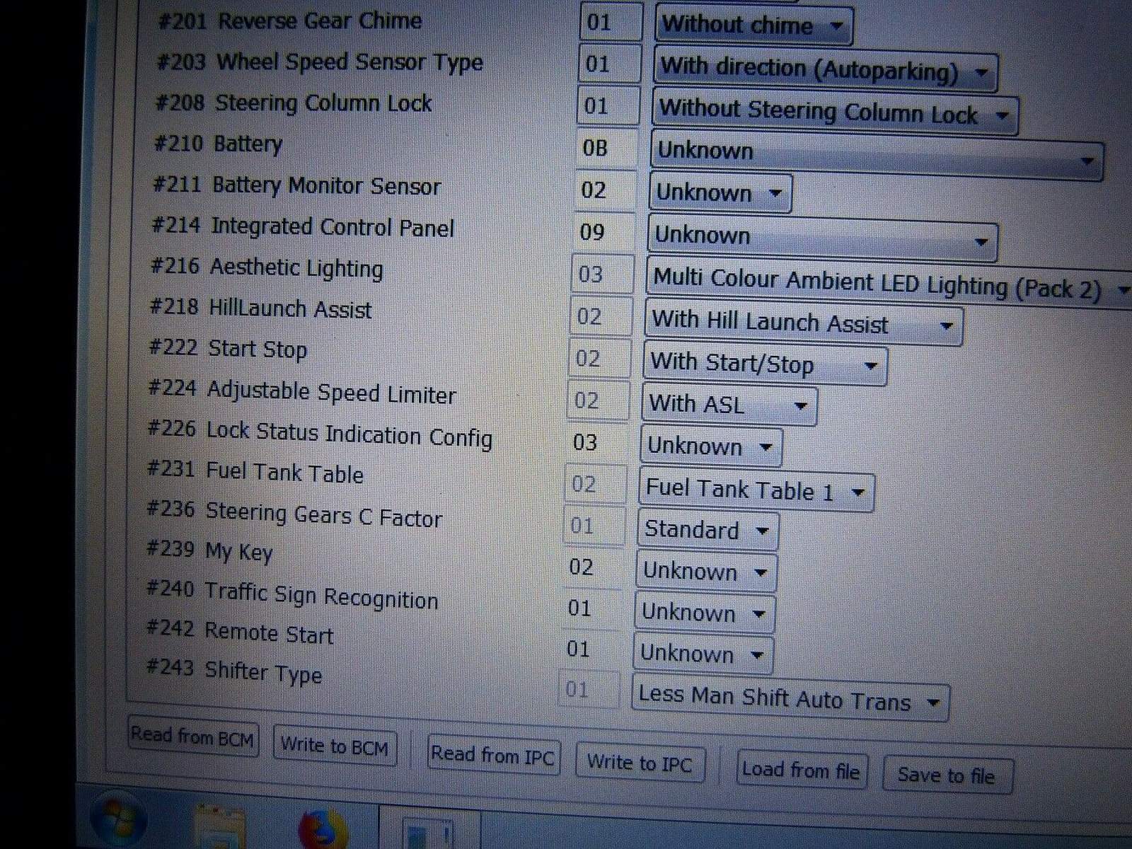

-Freischaltung mit Focccus:
Im Kanal 23 den Tempomaten und im Kanal 224 den Limiter aktivieren
[bild=15][bild=16]
Die erste Probefahrt, alles funktioniert wie es soll 🙂 Ich bin sehr sehr happy! Kostenaufwand für mich 42 Euro komplett...die Lenksäulenverkleidung hat natürlich auch wieder ihren Weg ins Auto gefunden 😉
