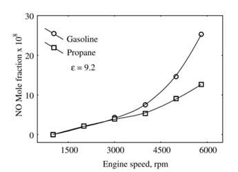

Direkt der erste Kommentar von Gasvectra hat ein nettes Attachment mit Messwerten nebst der belastbaren Aussage, dass korrekt dosiertes Gas sogar "kälter" verbrennt wie Benzin: ca. 800°C statt 857°C Abgastemperatur.
Diese Daten mit Messungen aus Osnabrück stützen die aus den Flammgeschwindigkeiten erwarteten Abgastemperaturen perfekt. 57°C weniger Abgastemperatur bei Gas wie dort gemessen ist sogar mir beinahe etwas zu viel. Herzlichen Dank übrigens für diese Daten!
Mögliche Erklärung des erstaunlich hohen Unterschieds ist (neben der Flammgeschwindigkeit) spekulativ folgende: Benzin hat als Aerosol (Flüssigtropfen-Gasgemisch) eine inhomogene Gemischbildung. Damit kann die Flammgeschwindigkeit durch Stofftransport aus der flüssigen in die Gasphase begrenzt sein. Bei hohen Drehzahlen steht nur wenig Zeit zur Verdampfung des Benzins nebst Verteilung im Zylinder zur Verfügung.
Das bedeutet bildlich beschrieben: Das Benzin liegt zum Zündzeitpunkt teilweise noch als mikrofeiner Tropfen vor, die Sauerstoffmenge ist aber in Summe auf vollständige Verbrennung bemessen. Damit brennt es außerhalb des Tropfens im Luftüberschuss (mager), nahe des Tropfens jedoch im Luftmangel (fett). Modellhaft darf daher angenommen werden, dass ein Teil eher fett & schnell und ein anderer Teil mager & langsam verbrennt. Dieses Problem hat LPG/CNG mit der sauberen Durchmischung (Gas in Gas) naturgemäß nicht, Alkohol durch die hohe Oberflächenspannung (tendenziell große Tropfen) und die hohe Verdampfungsenthalpie jedoch verstärkt.
Diese These lässt sich mit zwei Beobachtungen stützen. Beobachtung 1: Höhere NOx Bildung bei Benzin und hoher Drehzahl, siehe nebenstehende Grafik. Quelle sind die im oberen Beitrag verlinkten Autoren. NOx steigt u.a. dann an, wenn stöchiometrisch eigentlich korrekte Gemische nicht mehr sauber verbrennen - NOx kommt daher in lokalen Magerlaufbereichen besonders deutlich hoch. Ab ca 4000 UPM geht Stickoxid beim Benziner im Vergleich zum LPG Motor hoch, scheinbar reicht die Zeit nicht mehr um das Benzin vollständig und damit sauber zu vergasen. Damit gibts im Benzinbetrieb magere und fette Zonen, der Anteil magerer Zonen treibt die Abgastemperatur höher als diese eigentlich sein sollte.
Ein weiterer Beleg und damit Beobachtung Nummer zwei ist aus der in Abbildung 1 gezeigten Abbrandgeschwindigkeit bei unterschiedlichen Drehzahlen erkennen. Bei hohen Drehzahlen und gleichem Zündzeitpunkt ist LPG etwa 15° früher durchgebrannt wie Benzin, bei niedrigen (und damit mehr Zeit) sind es nur 7-10° Kurbelwinkel. Die langsamere Verbrennung von Benzin bei hohen Drehzahlen (und damit wenig Zeit zur Benzinverdampfung) steht im Einklang mit der These, dass inhomogenes Gemisch unter Benzin für Brennverzögerungen und damit für höhere als zwingend nötige Abgastemperaturen sorgt. Vielleicht kümmert sich die nächste Generation von Gasanlagen sogar um eine Lastkorrektur des Zündwinkels. LPG könnte bei höheren Drehzahlen sogar etwas später zünden. Die Korrekturfunktion des Benzinsteuergerätes ist auf die Abbrandgeschwindigkeit von Benzin begrenzt und wird nicht zu spät zünden wollen. Bei LPG wären 2-5° später durchaus diskutabel.
