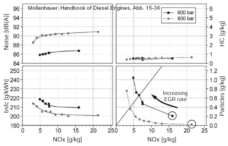

Die Antwort ist ganz einfach: Weil ein haltbares AGR Geld kostet UND es zu benutzen die Kurzstreckentauglichkeit eines Diesels kastriert. Wir haben oben kurz diskutiert, dass ein "sauerstoffarmes" Gemisch in der Grenzsschicht um den Tropfen herum etwas kälter brennt und somit weniger NOx macht als mit hohem Sauerstoffanteil. Was passiert wenn man etwas nicht richtig erhitzt? Es kokelt mehr. Wissenschatlich ausgedrückt - es entsteht mehr Ruß. Das nennt sich in der Technik "Soot/NOx Tradeoff". Wie sich dieser zudem unter dem Einfluss des Kraftstoffs verändert ist hier gut beschrieben. https://doi.org/10.1016/j.fuel.2016.08.009 mit Fuel Vol. 186, 15 December 2016, Pages 24-34. Abbildung 7. Das ist konsistent mit dem Mollenhauer, "Handbook of Diesel Engines", abbildung 15-36 (Bildzitate).
Mollenhauer, "Handbook of Diesel Engines", Abb 15-36Mollenhauer, "Handbook of Diesel Engines", Abb 15-36 Soot/NOx Tradeoff aus doi.org/10.1016/j.fuel.2016.08.009Soot/NOx Tradeoff aus doi.org/10.1016/j.fuel.2016.08.009
Der erstgenannte Artikel ist frei zugänglich, als PDF vollständig abrufbar, es wurde ein DAF LKW Motor untersucht. Aus dem Mollenhauer entnehme ich ein Bildzitat. Aufgetragen ist in den zitierten Bildern die Partikelmasse als Funktion der produzierten Stickoxide, jeweils je Kilo Brennstoff. Man sieht gut, egal welche Messung, "man" bewegt sich in jedem Motor und Brennstoff auf einer Kurve. Entweder-Oder, einen Tod muss man sterben. Und wenn nun das AGR zur NOx Minderung tatsächlich benutzt wird, dann wird der DPF schneller voll und will entsprechend früher regeneriert werden. Was Opa mit seinen 5 km zum Briefkasten und einmal die Woche Landstrasse 80 km/h zum Tanztee nicht freuen wird, denn irgendwann muss er in die Werkstatt zur Zwangsregeneration. Weil Filter voll. Zudem ist im Mollenhauer mit seiner Mehrfachauftragung gut zu sehen, wie eine erhöhre EGR sogar den Verbrauch senkt.
Zudem ist aus der Abbildung im Mollenhauer gut zu sehen, wie ein erhöhter Einspritzdruck etwas weniger NOx verursacht. Dort wurden 600 und 800 bar vermessen, mittlerweile sind wir im PKW bei bei 1500 bar. Daher wäre eigentlich "weniger NOx" als Startwert zu erwarten, die 20 g/ kg sind schon viel im Vergleich zu dem DAF LKW Motor mit seinen knapp 10 g/kg.
Umgekehrt erklärt der Soot/Nox Tradeoff auch, wieso die Dreckschweine mit stillgelegtem AGR und manipuliertem Filter beim TÜV nicht zwingend auffallen. Die sind stark auf der NOx Seite, gemessen wird aber die Trübung ("Partikelmasse") im Abgas. Somit kommen die tatsächlich durch den Trübungstest, selbst (teilweise) mit leergeräumtem DPF. Was übrigens ein kreativer TÜV mit einer ganz billigen portablen NOx Sonde, wie z.B. BMW diese in den N53 Motoren verwendet plus einer lokalen Anzeige der NOx Konzentration auch erfassen könnte. Damit hätte der TÜV sowohl Trübung als Maß der Partikel und parallel NOx erfasst, wodurch manipulierte AGR und DPF sowie diverse "Tuningchips" und "Kennfeldoptimierungen" supereinfach auffallen. NOx hoch, wenig Partikel -> AGR weg.
Mittlerweile gibts auch billige Partikelzähler bis in den Feinstbereich - man stelle sich dieses zusammen mit einer NOx Sonde und nem kleinen Akku als Messgerät vor und klemmts an den Auspuff. Ggf. fährt man eine Runde und schaut, was an NOx und Partikeln bei mittlerer Last rauskommt. Ohne AGR gibts keine Chance NOx zu vermeiden und damit zeigt die Sonde sehr sicher defekte und/oder manipulierte Fahrzeuge an. Gerade im Leerlauf fällt ein manipuliertes AGR sowas von auf. Plakette weg, Karre stillgelegt. Bei einer kleinen Prüffahrt um die Prüfanstalt und ebenfalls NOx bei mittlerer Last gemessen würden die "Software-optimierten" ohne ABE ebenfalls auffällig werden.
Aus dem Bild lässt sich übrigens indirekt noch was "nettes" zum aktuellen Dieselskandal ablesen. Angenommen, wir haben einen Diesel, der 120 km/h fahren kann, dabei 5l Kraftstoff (bzw. 4,2 Kilo) verbraucht. Solls geben. Ohne Abgasreinigung als LKW Motor (siehe Diagramm) rund 10 g/kg NOx bedeutet auf den PKW übertragen ganze 42 Gramm Gramm Stickoxide je 100km bzw. 420 mg/km. Schön wärs wenn die meisten PKW der Euro-5 Ära dort landen würden. Die sind schlechter, in der Literatur wurde nämlich ein LKW Diesel untersucht und dieser hat eine übersichtliche Literleistung. Hochgezüchtete PKW Diesel schaffen mehr.

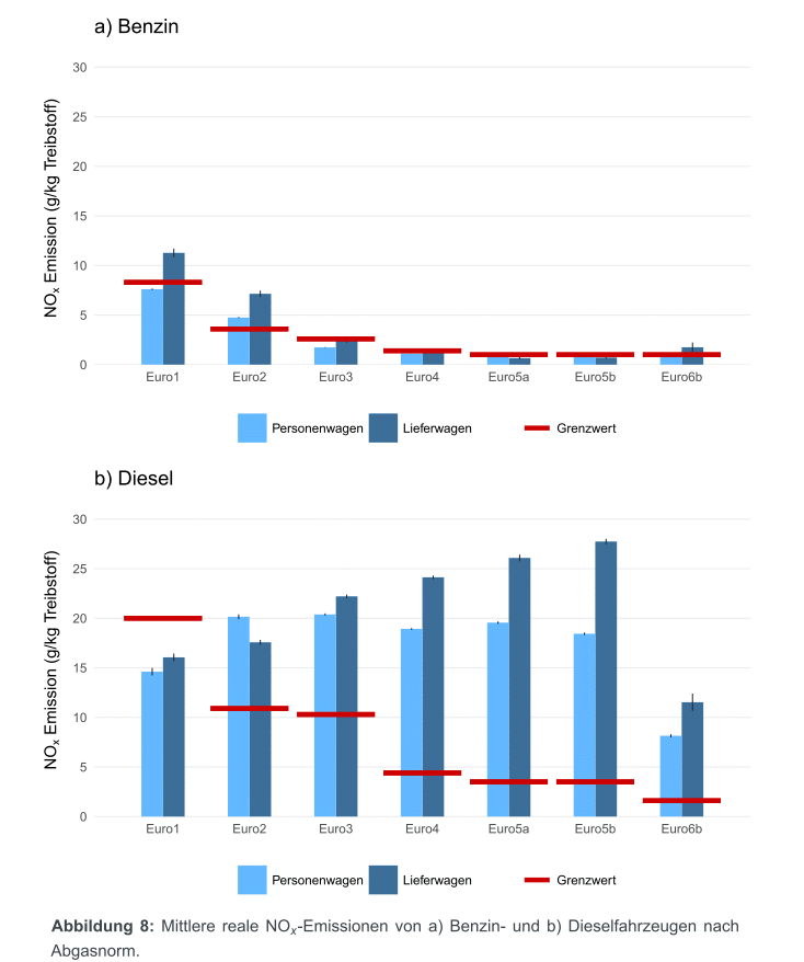

Auch Messungen aus der Schweiz zeigen nichts anderes: https://awel.zh.ch/.../RSD_Bericht_2017.pdf
Realemssionsmessungen SUIRealemssionsmessungen SUI
Und damit bin ich halb in der Politik bzw. deren systematischem Versagen als Aufsichtsbehörde über kaum 20 Jahre drin. Auf die "rechtlichen Grundlagen" und wie die Politik systematisch als Aufsichtsbehörde versagt hat (Thema Emissionsvermeidung wo möglich) gehe ich in einem kommenden Artikel ein.
