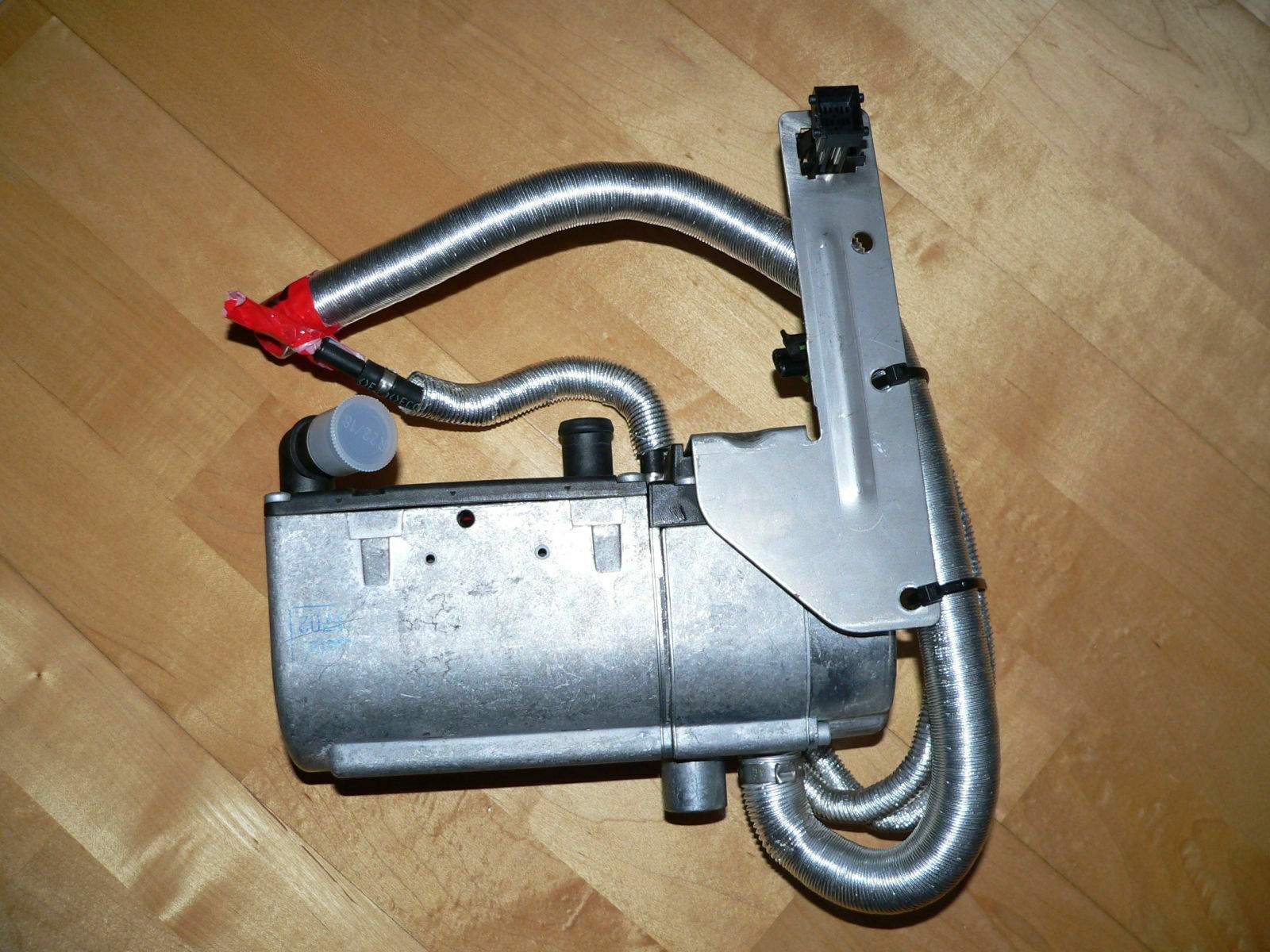

Original Opel OEM Standheizung von Eberspächer
Es ist eine Hydronic 5 Diesel für den Vectra C / Signum mit 2-Zonen-Klimaautomatik (ECC)

hab da mal ne frage zur Standheizung. Habe einen Vecci 11/05, alledings mit ner Klima halbautomatik. Kann ich die auch verbauen? Ist der einbau schwierig? Komme übristens aus Schwabach, also gleich ums eck. Zu welchem FOH gehst du?

Hallo
Ist bei Halbautomatik leider nicht möglich.
Haben schon einige Händler "getestet" und kann letztendlich nur den Baur in Lauf empfelen.

ich habe Interesse an der Standheizung für meinen 1.9cdti, FL, Automatik, Klimaautomatik, DVD90 mit CID.
Welche Teile brauche ich sonst noch?
Gruß,
Peter
Eine Dosierpumpe (eBay), einen Tankentnehmer (beim Boschdienst oder bei mir), einen Heizgerätehalter (Opel) und die restlichen Teile....aber man kann einen Aufrüstsatz vom Zuheizer zur STH nehmen...damit kommt man am günstigsten (Opel)

Hört sich interessant an. Was würde denn der Aufrüstsatz vom Zuheizer zur STH kosten?
So ein Aufrüstsatz kost so ca 400e...je nach FOH...die Spanne ist da schon gewaltig..der eine verlangt knappe 500...der andere gibts für 320 weiter

Welche Teile beinhaltet der Aufrüstsatz? Sind dann da die Pumpe,der Tankentnehmer und sonstige benötigten Teile enthalten?
Was sind denn: preislich attraktivere Beschaffungsmöglichkeiten, anstatt des FOH's ???
Hallo
Der Aufrüstsatz beinhaltet Auspuff, Wasserpumpe mit Halter sowie einen Kühlwasserschlauch.
Du brauchst noch den Halter für das eigentliche Heizgerät, eine Dosierpumpe und Tankentnehmer.
Die alternative Beschaffungsmöglichkeit wäre über unseren Zulieferer.

Kannst Du mir einen Komplett-Preis aller benötigten Teile nennen?

Wie sieht's aus? Kannst du den Komplettpreis nennen? Ich hätte auch Interesse an so einer Aufrüstmöglichkeit zu einer Standheizung.
Wo finde ich denn, ob ich einen Zuheizer eingebaut habe? Hab in der Betriebsanleitung nix gefunden. Ich habe einen Vectra Caravan 1,9CDTI von 12/2005.

Mein unfreundlicher Opelhändler sagte: Wenn die Kiste schnell warm wird, und/oder in einem der Radkästen ein kleines Auspuffröhrchen zu sehen wäre, dann wär ein Zuheizer verbaut...
