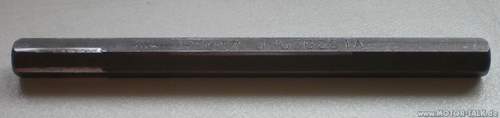

hat schon mal jemand von kaputten Zahnräder´n an der Ölpumpe beim 2,0l TDI 103 KW 140 PS gehört?
Der Schaden soll angeblich im 3. Jahr entstehen ( meist nach der Garantie ).

ist das gleiche wie beim BMP-motor...
na ich bin ja mal auf deine mitnehmeraufnahme gespannt, ob die genauso tot ist wie meine es war.
ich hab bei mir auch neues öl rein gemacht, sonst kriegt ja das schöne neue teil gleich einen schock und das will ja keiner 🙂
Da bin ich auch mal gespannt...Kann man die Pumpe einfach abnehmen ohne die Zahnräder zu lösen ?
ja die ist nur mit 2 oder 3 schrauben befestigt musst aber glaube ich das ansaugsieb vorher abschrauben.
die pumpe hat rein garnichts mit den zahnrädern zu tun.
du hattest doch den mitnehmer schon mal tauschen lassen oder?
wie sah der denn aus wo er in der pumpe steckte?
meiner hatte sogar in der pumpe gearbeitet sodas man nicht mal die alte pumpe weiter verwenden könnte wenn man wollte...
Dass die Pumpe mit den ZR nichts zu tun hat weiß ich, konnte ja sein, dass die ZR im Weg sind um die Pumpe abzunehmen. Das "Gerüssel" muss ab, klar.
Ja, der Mitnehmer ist schon getauscht worden. Und wieder ja, auch die Pumpe hat leichte Spuren auf dem alten Mitnehmer hinterlassen. Ein Bild hatte ich zwar schonmal gepostet... Sieht auf dem Bild schlimmer aus als es ist, eine entsprechende Nuss aus dem Werkzeugkasten passt ohne allzuviel Spiel noch gut drauf. Aber sieht schon echt angefressen nach nur 62.000 km aus. Den Mitnehmer hätte man auch locker einfach nur 180° drehen können, hätte dann auch noch gehalten ;-)

Update: neues Modul ist drin, fährt sich wie immer, aber das Gewissen ist beruhigt ;-) 650,-€ habe ich gelöhnt...
Allerdings durfte ich das alte Modul nicht mitnehmen ! Wegen dem Kulanzvorgang müsse es angeblich zu VW eingeschickt werden. Der Serviceberater meldet sich morgen/übermorgen nochmal bei mir, ob ich es nicht doch ausgehändigt bekommen kann.
