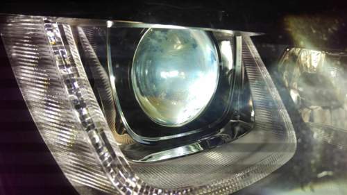

Xenon Linse beschlagen, verschmutzt, Kreis auf der Linse
nachdem das Thema hier in diesem Beitrag bei MT bereits angeschnitten wurde, habe ich mal einen eigenen Beitrag dazu angelegt.
SHARK630 schrieb dazu:
Da die milchigen Linsen sogar bei Neuwagen in Ausstellungshallen bei den :-) bis Modelljahr 2014 (Baudatum bis Juni 14), denke ich da eher an ein Produktionsproblem. Ausdünstungen des Klebers beim Zusammenbau von Gehäuse und Abdeckscheibe z.B.. Dass sich da dann Luftfeuchtigkeit drauf festsetzt. Vermute ich jetzt mal. Bei Modelljahren 2015 (gebaut ab 7. Bzw. 8.14) habe ich das nicht mehr gesehen.
Ist definitiv auf der Linse selbst.
Bei meinen Xenon-Scheinwerfern fiel mir ebenfalls zunächst Kondenswasser unten im Bereich der Blinker auf. Ich werde das auch bei der nächsten Gelegenheit fotografieren. Zurzeit ist es weg.
Aufgrund des Hinweises bezüglich Schlieren auf den Linsen, wollte ich Euch mal um Eure Meinung zu meinen Xenons bitten.
Ich stellte fest, dass es schwierig ist ein Foto zu erstellen, auf dem man die gesamte Oberfläche der Linse erkennt.
Daher habe ich mal beide (eingeschalteten) Scheinwerfer mit dem Handy gefilmt und das Ergebnis in youtube hochgeladen.
Mein Golf ist Modelljahr 2015. Ein Ring, wie oben von Euch beschrieben, ist hier nicht zu erkennen.
Mehr Schlieren/Schleier, ähnlich Beschlag auf der Linse. Oder Fettfinger, die die Linsen angefasst haben 😁
Also schaut' Doch bitte mal hier im Video!
Hierzu gab es auch bereits Feedback von SHARK630: "Die sehen zu meinen vergleichsweise noch perfekt aus. Paar wie Wasserflecken und Fingerabdrücke, aber der milchige Beschlag auf der Linse ist gleich null im Vergleich."
Vielen Dank im Voraus.
Gruß Klaus.

so, habe jetzt auch den 2. Austausch hinter mir. Die ersten wurden im Dezember 2014 getauscht.
Richtig begeistert bin ich aber nicht, es finden sich einige Flecken auf der neuen Linse ... aber die Lichtausbeute ist gleichmäßiger und ich meine auch heller. Mal schauen, wie lange noch ...
meine wurden gestern auch zum 2. Mal getauscht. Ich hatte aber zu der beschlagenen Linse auch noch so einen 'Fettfilm' in Scheinwerferinneren.
Die neuen jetzt sind wieder nicht sauber, besser als die alten, aber eben wieder nicht i. O. Es sind sowohl Fingerabdrücke, Rückstände auf den Linsen als auch ein Kratzer im Inneren vorhanden.
Die Lichtausbeute ist m. E. etwas besser, sprich klarer und heller - bleibt nur die Frage wie lange.
Baudatum der 'neuen' Scheinwerfer ist einmal der 28.08.2015 (das ist der rechte, der sieht besser aus) und der 17.12.2014 (eh ein Witz, der liegt wahrscheinlich schon seit Monaten irgendwo rum und so schaut er auch aus - siehe Fotos).
Ich habe den Meister auf den Zustand angesprochen und wir haben einen Vergleichswagen abgeschaut - ohne Worte.
Diese Linsen waren vollständig vernebelt...
Weiß jemand ob bei solchen Mängeln die Neuwagenanschlussgarantie zahlt?
Mal schauen was ich jetzt mache....
Bilder hänge ich an!

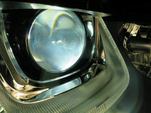

Habe mir meine Scheinwerfer jetzt auch mal angesehen. Denke die sind auch nicht ok, oder was sagt ihr dazu?
Variant BJ 06/2014
So hab mir meine auch mal angeschaut was meint ihr? Normal oder mal beim 🙂 vorstellig werden? GTD ist von 02.2015
ich denke mal nicht normal, aber schau dir meine Bilder oben an - das sollen neue sein....
Kannst dir den Austausch, falls es nicht noch schlechter wird, sparen...
Bekommst den gleichen Schrott wieder...

Was glaubt ihr eigentlich was das für ein Schmierfilm ist? Wäre der mit einem Tuch abwischbar? (ich weiß man kommt da nicht ran)

Ich behaupte mal das sich der schmierfilm abputzen lässt. Zumindest ging es damals beim Golf 4. Dort waren die Linsen erst nach Jahren leicht trüb geworden.
Und tippst du dann einfach auf Beschlag und Resten wie von Wasserdampf? Aber die großen eingebrannten Ringe schauten schon nach hartnäckiger Verschmutzung aus. Naja der Beschlag ist bei mir auch wieder da, hoffe aber immer noch, dass die fetten Ringe nicht wieder auf die Linse kommen.
