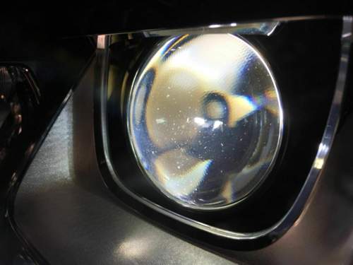

nachdem das Thema hier in diesem Beitrag bei MT bereits angeschnitten wurde, habe ich mal einen eigenen Beitrag dazu angelegt.
SHARK630 schrieb dazu:
Da die milchigen Linsen sogar bei Neuwagen in Ausstellungshallen bei den :-) bis Modelljahr 2014 (Baudatum bis Juni 14), denke ich da eher an ein Produktionsproblem. Ausdünstungen des Klebers beim Zusammenbau von Gehäuse und Abdeckscheibe z.B.. Dass sich da dann Luftfeuchtigkeit drauf festsetzt. Vermute ich jetzt mal. Bei Modelljahren 2015 (gebaut ab 7. Bzw. 8.14) habe ich das nicht mehr gesehen.
Ist definitiv auf der Linse selbst.
Bei meinen Xenon-Scheinwerfern fiel mir ebenfalls zunächst Kondenswasser unten im Bereich der Blinker auf. Ich werde das auch bei der nächsten Gelegenheit fotografieren. Zurzeit ist es weg.
Aufgrund des Hinweises bezüglich Schlieren auf den Linsen, wollte ich Euch mal um Eure Meinung zu meinen Xenons bitten.
Ich stellte fest, dass es schwierig ist ein Foto zu erstellen, auf dem man die gesamte Oberfläche der Linse erkennt.
Daher habe ich mal beide (eingeschalteten) Scheinwerfer mit dem Handy gefilmt und das Ergebnis in youtube hochgeladen.
Mein Golf ist Modelljahr 2015. Ein Ring, wie oben von Euch beschrieben, ist hier nicht zu erkennen.
Mehr Schlieren/Schleier, ähnlich Beschlag auf der Linse. Oder Fettfinger, die die Linsen angefasst haben 😁
Also schaut' Doch bitte mal hier im Video!
Hierzu gab es auch bereits Feedback von SHARK630: "Die sehen zu meinen vergleichsweise noch perfekt aus. Paar wie Wasserflecken und Fingerabdrücke, aber der milchige Beschlag auf der Linse ist gleich null im Vergleich."
Vielen Dank im Voraus.
Gruß Klaus.

Hab mir meine Scheinwerfer mal genauer angesehen und konnte nichts derartiges feststellen.
Er ist EZ05/15 und hat seither ca. 4.000km gelaufen, wie lange hat es bei euch gedauert bis es sich getrübt hat?
Hab euch mal 2 Bilder gemacht.
BTW: Xenon mit Halogen TFL
war gestern in werkstatt wegen der 2. auf garantie getauschten scheinwerfer, die gleich nach einbau, also auch schon vorher, trübungen in den linsen haben.
der werkstattannehmer meinte dann, wir gucken mal vergleichsfhrzeuge an. der hat sich natürlich einen älteren wagen gesucht. mein hinweis, dass die scheinwerfer nagelneu sind, weil ja von der werkstatt getauscht, war ihm egal. er meinte, ja, aber der wagen ist ja älter.

Also die Linsen meiner Xenon sehen noch gut ist, das Fahrzeug ist aber auch 09/15.
Allerdings finde ich, verschmiert das Gehäuse der Scheinwerfer selbst sehr stark und dann sieht man hier diese 'Spiegelungen' im Glas. Geht man mit dem Finger rüber, merkt man, dass das von außen ist.
Das ist dahingehend lästig, dass bei schlechtem Wetter und verdreckten Gehäuse die Lichtausbeute in der Tat schlechter wird und ich, seit über 20 Jahren, noch nie meine Scheinwerfergehäuse per Hand reinigen musste. 😁
Ich will jetzt auch nicht jede Woche einmal durch die Waschstraße, auch wenn ich das über die 1% Regelung erstattet bekomme ... der Lack hingegen freut sich wohl weniger. 😉
das was ich bisher gesehen habe liegt aber nicht an der Linse, sondern am Brenner und seinem Reflektor.
Wenn das Licht aus ist ist auch die Linse clean.
Das war bisher immer eine Projektion auf die Linse.
@foggie schrieb am 23. Oktober 2015 um 11:52:48 Uhr:
Das sehe ich anders. Es kann zum einen eine Trübung im inneren des Kunststoffes der Linse sein, aber auch Flecken auf der dem Brenner zugewandten Seite der Linse. Oder eben Flecken auf der nach vorn gerichteten Oberfläche, die erst beim Hinterleuchten sichtbar werden.
