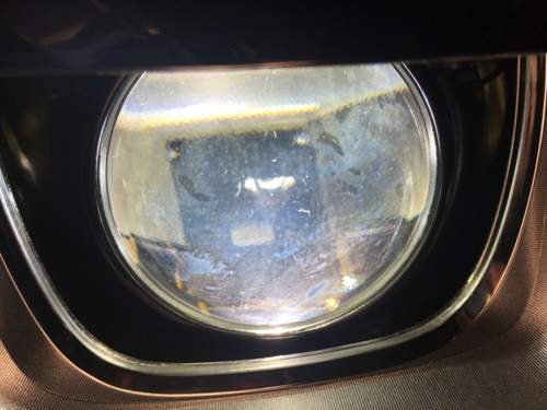

nachdem das Thema hier in diesem Beitrag bei MT bereits angeschnitten wurde, habe ich mal einen eigenen Beitrag dazu angelegt.
SHARK630 schrieb dazu:
Da die milchigen Linsen sogar bei Neuwagen in Ausstellungshallen bei den :-) bis Modelljahr 2014 (Baudatum bis Juni 14), denke ich da eher an ein Produktionsproblem. Ausdünstungen des Klebers beim Zusammenbau von Gehäuse und Abdeckscheibe z.B.. Dass sich da dann Luftfeuchtigkeit drauf festsetzt. Vermute ich jetzt mal. Bei Modelljahren 2015 (gebaut ab 7. Bzw. 8.14) habe ich das nicht mehr gesehen.
Ist definitiv auf der Linse selbst.
Bei meinen Xenon-Scheinwerfern fiel mir ebenfalls zunächst Kondenswasser unten im Bereich der Blinker auf. Ich werde das auch bei der nächsten Gelegenheit fotografieren. Zurzeit ist es weg.
Aufgrund des Hinweises bezüglich Schlieren auf den Linsen, wollte ich Euch mal um Eure Meinung zu meinen Xenons bitten.

Habe heute meine neuen Scheinwerfer bekommen.
Es sind Xenon Scheinwerfer mit Halogen TFL.
Alte Scheinwerfer:
Rechts: Teilenummer 5G1941032; Produziert 15.01.2015
Links: Teilenummer 5G1941031; Produziert 15.01.2015
Neue Scheinwerfer:
Rechts: Teilenummer 5G1941040; Produziert 25.10.2016
Links: Teilenummer 5G1941039; Produziert 25.10.2016
Die Scheinwerfer haben eine neue Teilenummer bekommen, ich denke daran kann man erkennen das es sich um die überarbeitete Version handelt.
Bei mir waren übrigens werksseitig keine Philips XenEcoStart verbaut sondern Osram 66340HBI (Osram Standard)!
In diesem Zug hab ich die Brenner auf Osram CBI wechseln lassen. Wenn ich dazu komme gibt es heute Abend ein paar Vergleichsbilder.
Edit: Das wichtigste hab ich vergessen... Die neuen Linsen sind absolut klar, besser geht es kaum! Der Tausch sollte sich somit gelohnt haben 🙂
Edit 2: Bilder vorher/nachher

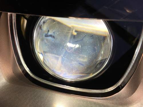

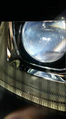

Guten Abend,
Ich bräuchte von Euch ein Tipp, ob meine Linsen auch betroffen sind.
Baujahr Auto 04.16
Fahrerseite sieht man richtig einen Schmierfilm.
Beifahrerseite fängt nun unten auch an, anzulaufen
Kannst du mehr Fotos hochladen von beiden Linsen? Dieses eine Foto zeigt noch kein großen Mangel nach meiner Meinung.

Guten Morgen
Betroffen ist die Fahrerseite.
Anbei die gewünschten Bilder
Links sieht man nun schon die Kreise aufm Glas, was rechts nicht zusehen ist.

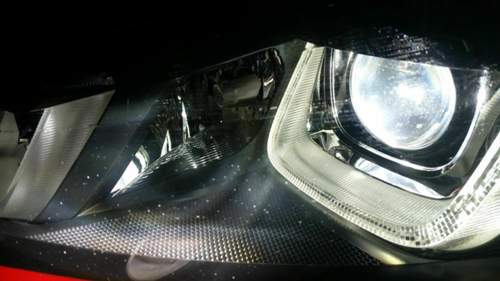

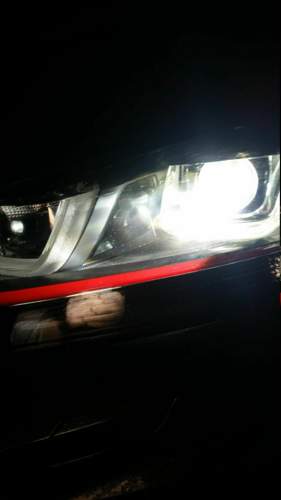

Hallo, habe gestern mein GTI NEU abgeholt und musste das feststellen sowas hatte ich noch nie bei einem Neuwagen. Nicht normal oder?
Alter 1 Tag
KM: 43
Kann doch sein das er draußen stand und das Wetter das verursacht... Sieht bei mir ähnlich aus.
