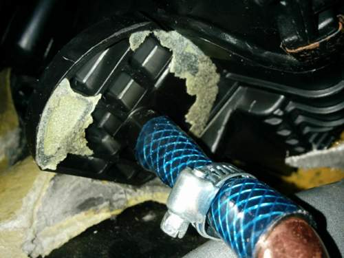

Hallo. Bin ehemaliger Audi Schrauber und hatte dieses Problem jetzt auch. Habe mich mit den ehemaligen kollegen aus der Karosserieabteilung unterhalten, die mir sofort sagten wo das Problem liegt. Es handelt sich dabei um den Ablauf der klimaanlage. Wenn man das Handschuhfach raus nimmt, den Teppich weg klappt, kann man wenn man dann in Richtung Mitteltunnel guckt den Ablauf sehen der in den Fahrzeugboden geht. Diesen kompletten Plastikschnorchel inkl der Bodentülle entfernt man. Dann kann man durch das Loch im Boden das Hitzeschutzblech sehen wo man schonmal ein Loch reinstechen sollte. Den Plastikschnorchel ersetzt man durch einen Schlauch der auf den Anschluß passt wo vorher der Schnorchel drauf war und führt diesen durch den Boden nach außen. Nun sollte man die bodenschlauchverbindung mit Silikon oder ähnlichem wieder abdichten. Seidem ist mein Dicker wieder trocken. Zeitaufwand ca 20 Minuten, kosten ca 10€ 🙂

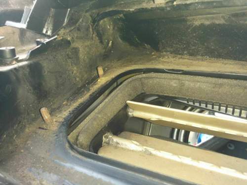

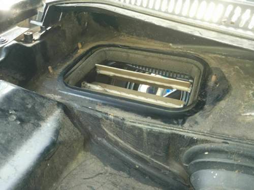

Luftentfeuchter steht durchgehend drin. Habe mal den Samstag am Auto verbracht. Innenraumfilter Kasten abgedichtet und Klimaablauf auf Gartenschlauch umgebaut. Anbei auch ein paar Bilder.
Ich habe dann zum Testen durch die Öffnung des Lastwiderstandes Wasser ins System gefüllt und habe gemerkt dass der Lüftungskanal zwischen Ventilator und Verdampfer nicht wasserdicht ist: Wenn ich den Gartenschlauch nicht tief genug, bis zum Verdampfer, rein gesteckt habe und sich das Wasser in dem Waagerechten Teil des Lüftungskanals befindet, rinnt es von oben an dem Plastik runter bis zu der Schaumstoffdichtung wo der ersetzte Ablauftrichter dran ist.
Bei der Gelegenheit habe ich auch direkt die Klimaanlage mit STC 600 Klimaanlagen Reiniger desinfiziert. Bisher konnte ich keinen Wasseraustritt feststellen. Heute oder morgen fahre ich mal in die Waschanlage....
Ach ja: Hinter dem Innenraumfilterkasten waren Unmengen an Schmutz (Diehe Bild 1 + 2). Ein Ausbau lohnt sich definitiv. Wenn man die Plastikabdeckung unter der Windschutzscheibe ein bisschen hoch drückt kommt man an die dritte Mutter mit einer 1/4" Nuss und Kardangelenk ran.
P.S.: Mit diesem Kardangelenk habe ich es sogar geschafft die dritte Schraube des Ablauftrichters zu lösen und konnte diesen zerstörungsfrei demontieren!!!!

Ich habe übrigens mit dem Finger ein Loch in die Dämmung die außerhalb vom Klimaauslass liegt gepopelt. Denn obwohl ich mit Druckluft und Gartenschlauch das Ablaufloch durchgespült hatte machte es auf mich den Eindruck dass es dahinter wieder dicht gehen könnte. Also ich rede von der Gummitülle in der Karosse...
Ich habe übrigens klassischen Gardena Gartenschlauch genommen. Innendurchmesser ca 14-15mm. Wenn man die Enden in kochendes Wasser einlegt werden sie ganz weich und man bekommt sie problemlos drüber (nachdem man die Nase des Plastikablaufs abgefeilt hat).
