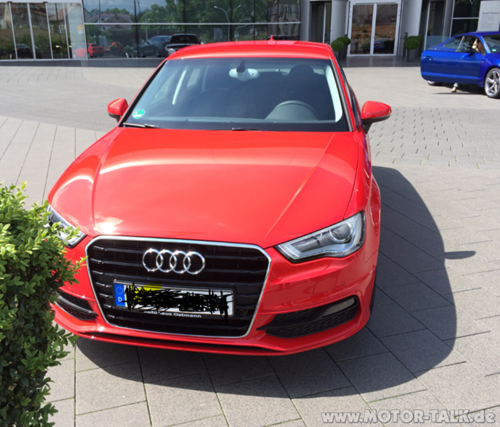

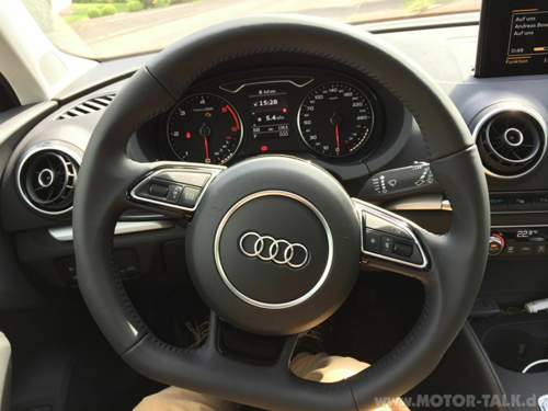

Hallo liebe Motor-Talker 😉 ,
Ich hab meinen A3 SB Ambition am 13.05 abgeholt.
Alles perfekt! Keine Mangel (bis jetzt (erst 900km) gelaufen)
Ein Paar Bilder will ich euch nicht ersparen.
Weitere folgen
