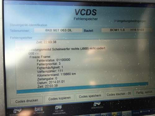

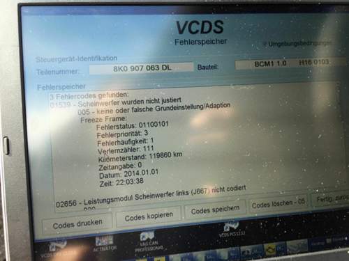

Wir haben jetzt einen Händler gefunden der einen Gebrauchtwagen hatte mit Kurvenlicht und einem verbauten DL Steuergerät. Der Händler war so nett und hat uns an dem Auto 4 neue Bordnetz-Stg parametiert und die funktionieren mal ohne Probleme! Eine andere Lösung habe ich leider noch immer nicht. Alle Fahrzeuge die die Stg. verbaut bekommen, sind welche mit S-Tronic und dadurch können wir das mit dem Retourgang nicht genau testen.

3 Fehler bleiben übrig (siehe Bild)
Die SU Steuergeräte sind auch in der Diagnose aufgeführt ... lassen sich natürlichb ebenfalls nicht codieren (VCP)

Grundstellung mit ODIS; VCP sowie VCDS wurde versucht - keine Chance !

Das DL wurde vom Händler parametriert und ich habe es bei seinem Auto dann angepasst und die Grundeinstellung durchgeführt. Das was er verkauft hat, wird sein altes "DL" gewesen sein das bei Ihm nicht funktioniert hat. War aus einem Gebrauchtwagen und war bei Erstdiagnose auf Kurvenlicht mit Dämpferregelung codiert.
Hab Ihm aber gesagt das er das nicht verkaufen kann da ich nicht garantieren kann ob das funktioniert und er schon gar nicht! Finde ich nicht OK wenn er ein Stg. verkauft das nicht funktioniert!!!
Die Fehler sind normal bis zur Grundeinstellung! Die AFS Steuergeräte kann man nicht einzeln codieren und wird alles vom BCM gesteuert. Die Grundeinstellung funktioniert nur mit VCP!

Ich habe den Verdacht, dass dieses DL noch nie parametriert wurde. Es zeigt die identischen Fehler wie damals mein nicht parametriertes DL. Auch stehen einige APs, welche überhaupt nichts mit Kurvenlicht zu tun haben, exakt auf den Werten, wie bei meinem nicht parametrierten DL. Das kann kein Zufall sein.
