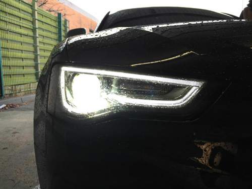

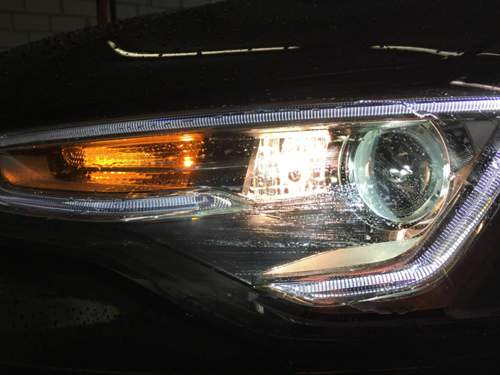

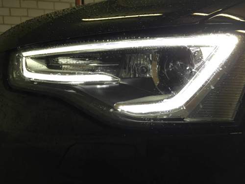

so Projekt abgeschlossen!
Parametriertes Steuergerät eingebaut ("DL"😉 und siehe da es läuft!
Grundstellung wurde sofort akzeptiert
Abbiegelicht wie Kurvenlicht laufen ohne Einschränkungen
das "alte" DL war definitiv also nicht parametriert...
also wieder einer merh von vor Facelift auf Facelift mit Kurvenlicht 😉
Ich kann später mal ein paar Fotos oder ein Video hochladen
Sehr schön 😎
hier ein paar Fotos
das video ist für MT leider zu gross
