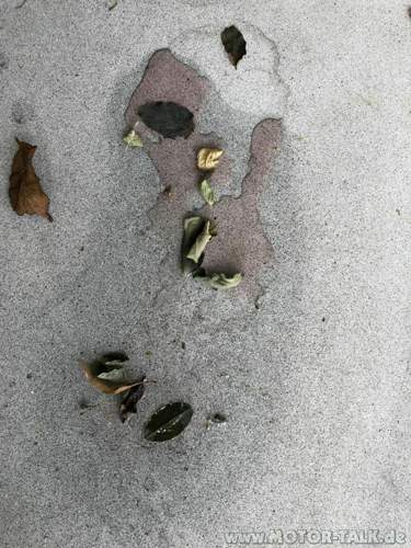

Ich war vorhin an meinem TT (Bj 2016 1,8er) und habe zum erstenmal seit Ende Oktober wieder die Zündung angemacht. Es kamen die Meldungen zum Öl und Wekstattservice, was soweit ok ist, aber es kam auch die Meldung.......achtung Kühlmittelstand zu niedrig.......
Als ich den Wagen abgestellt habe war nix. Hab allerdings auch im Motorraum nicht auf die Füllmenge geachtet. Jetzt stelle ich mir die Frage wo ist das Kühlwasser hin, im Behälter ist noch eine Restmenge unterhalb von Minimum zu sehen. Unterm Auto und am Motor sieht man nichts. Verdunsten kann es doch nicht, ist es abgesackt?
Hatte schon mehrere Fahrzeuge im Winterschlaf aber nie irgendwas mit zu wenig Kühlwasser.
Wie sollte ich vorgehen, Motorstarten und den Stand beobachten, oder bis Minimum auffüllen? Kann man den Behälter eigentlich bei laufendem Motor offen lassen?
Danke schonmal für eure Antworten. Gesucht habe ich, hier und bei goggle aber nix passendes gefunden.
