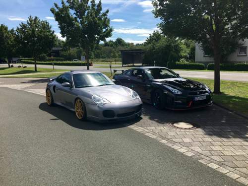

In meinem Porsche habe ich ein Öhlins R+T verbaut was auch sehr sehr geil ist...vorallem auch durch die Einstellung der Dämpferhärte in 20 Stufen...Einfach Wahnsinn was ein gutes Fahrwerk ausmacht ! Das noch in Verbindung mit Semi Slicks und Heck oder Mittelmotor ist traumhaft 🙂
Nissmo-vs-turbo-2
