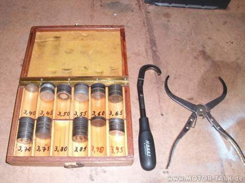

Moin, ich revidiere; Diesel kommt an!! Nochma der Reihe nach. Der Kopf ist neu und weil ein kompletter mit Ventilen und NW gerade nicht lieferbar war habe ich einen "ohne" genommen. Ventile umgebaut, bisserl eingeschliffen und alles wieder zusammengeschraubt. Nun bin ich mir nicht sicher aber folgendes könnte passiert sein. Die Tassenstößel habe ich zwar nicht wild durcheinander aber vielleicht in doch der entgegengesetzten Reihenfolge eingesetzt, was 1 war ist jetzt 8, soweit klar? Gut.
Heute war ich nochmal dran und habe Kompression und Ventilspiel gemessen. Da passt ja gar nüscht.
Wenn der Komp-Messer richtig arbeitet habe ich auf Z 1= 350 PSI / Z 2 = 100 / Z 3 = 310 / Z 4 200 PSI.
Vom Ventilspiel will ich gar nicht erst reden, da passt gar nix.
Das alles bei kaltem Motor, denn ich hatte keinen Föhn dabei!
Jetzt mal ne Grundsatzfrage wegen dem umbau von V+NW. Kann man die eigentlich so ohne weitere Maßnahmen umbauen? Theoretisch müßten sich doch andere Ventilspiele ergeben?? Alt zu Neu?
Sollte ich mal die Tassenstößel umgekehrt rein tun oder besser ganz andere Einstellplättchen nehmen, wobei ja die Frage aufkommt, welche lege ich mir zu. Da kostet eines schon 5 Euronen
Ich verbleibe,,,,,,,,,und denke nach
PS: Die ESP muß doch gar nicht ab?!!!?
Wenn das Ventilspiel nicht stimmt, zu sramm (offen) oder zu lose (geschlossen) kann er ja nicht anspringen. Ventlilspiel hätte ich gemessen, nachdem der Zahnriemen aufgelegt wurde. Durchgedreht werden muß er ja so oder so. Kanst ja mal messen, welche Lehre durchgeht, und aufschreiben. 0,20 - 0,30 EV und 0,40 - 0,50 AV. Mal angenommen bei einem EV geht ne 0,10 er durch und hat das aufgdruckte Maß 3,85 muß ne 3,65 er rein, um auf 0,30 mm zu kommen. Wenn Du alle Einstellplättchen rausgenommen hast, findet sich evtl mehrere, die man passend einsetzen kann, also untereinander tauschen kann. Wenn nicht, entweder so einen Kasten mit den Plättchen besorgen, oder die richtigen kaufen.

Ventilspiel muss immer am ZK eingestellt werden und lässt sich NICHT übertragen. An jeem Kopf sind die Ventilsitze unterschiedlich tief, was deine Differenzen erklärt.
Die Plättchen raus müsste eigentlich klappen, ich weiß nur nicht, liegt die Tasse denn dann satt auf dem Ventilschaft auf? Die Plättchen sind ja aber auch auf beiden Seiten eben, sollte eigentlich klappen. Ohne die Teile jetzt aber mal in der Hand gehabt zu haben, sag ich das nur mit Vorbehalt: sollte gehen.
Kannst du die nicht einfach mal durchtauschen, dass du zumindest überall was hast? Zum messen reichen ja minimal 0,10. Sie müssen eben nur zu sein.
WEnn das dann klappt, kannst du vorm Starten noch die Richtigen einsetzen.
Ok, ich hatte schon eine Vorahnung das dat nicht klappen kann. Ich werde mir also mal das Werkzeug und Plättchen besorgen und pö a pö durcharbeiten. Ich werde berichten,,,,,,

Auf keinen Fall ohne Scheiben Kompression messen. Vorsichtig mit der Hand (an der Kurbelwelle) drehen, und beobachten, ob der Nocken gefahrlos den Tassenstößel ohne Scheiben runterdrückt. Vorher das gemessene Spiel und die Dicke der Scheiben aufschreiben, und ausrechnen, wo welche paßt.
Melde mich mal zurück und nenne mich " erfahrener Bullischrauber " :-)
Habe jedenfalls ZK -wechsel erfolgreich hinter mich gebracht. Hat zwar etwas gedauert, weil ich immer wieder " Zeuch " bestellen mußte. Kaum zu glauben ist, dass hier 2 VW-Werkstätten sind, die diese verdammten Ventileinstellplättchen nicht auf Lager haben und auch nicht besorgen können, oder wollen!!
