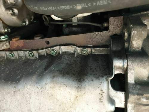

Heute hatte ich den Wagen auf einer hebebühne.
Suchten nach der leckage. Nach dem reinigen haben wir geschaut und nichts feststellen können.
Motor haben wir laufen lassen dabei.
Das einzigste was ein wenig undicht war war die ölwanne aber das ist nicht die Erklärung für das ölen oberhalb des motors.....
Ich bleib dran....

Scheint jetzt alles dicht zu sein. Kam garantiert von der dichtung tandem Pumpe.
Motorölwänne war auch leicht undicht. Schrauben ein wenig angezogen. Wenn es wieder schlimmer wird dichte ich die motor ölwanne neu ab mit einer Temperatur beständiger dichtmasse.
Hier ein Foto man sieht die leichte undichtigkeit
