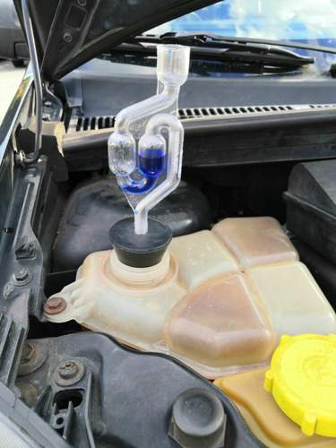

So sieht der Tester nach 7 Minuten aus. Also der Test mit Kondom ist nicht unbedingt präzise, ist aber lustig.
Blau heisst ja Eig das die ok ist, oder ist das ein anderer test?
@bka24141 schrieb am 26. Mai 2020 um 19:39:37 Uhr:
Blau bedeutet ok
Blau bedeutet ok da sind keine abgase?
Oder ok da sind abgase?
@Peugeot408 schrieb am 26. Mai 2020 um 20:07:23 Uhr:
Blau = kein Abgas, kein Problem.
Also doch nur heiße Luft beim gumi gewesen
Mit dem Kondom-Test kann man höchstens herausfinden, wie schnell Luft/Gas vom Kühlmittel sich trennt. Aber woher soll man wissen, ob das Gas, das sich von Kühlmittel trennt, Abgas, also CO2, beinhaltet. Eine minimale Leckage an der ZKD verursacht auch kleine Gasmenge. Aus diesem Grund ist die Aussagekraft des Kondom-Tests nicht groß.
