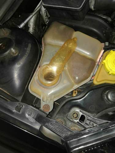

Ich habe mir einen gebrauchten FoFi Mk6 gekauft, BJ 2002, 210.000km auf dem Tacho.
Gestern war bei der Probefahrt die Farbe des Kühlmittels noch rot/rosa. Heute habe ich den Wagen ca. 40km gefahren. Nach der Fahrt sieht die Suppe wie folgt aus.
Kann sein, dass die Zylinderkopfdichtung defekt ist?
Der Ausgleichsbehälter hat Risse in sich, also ein bekanntes Problem von FoFi Mk6. Aber bei meinem damaligen FoFi Mk6 war die Farbe des Kühlmittels trotz defekten Ausgleichsbehälter immer rosa.
Eure Meinung wäre eine große Hilfe für mich.
Danke
VG
Oder ist das einfach Rost weil jemand ohne ausreichend Frostschutz unterwegs war? Mach ne Probe auf Küchenrolle und lass nen Tropfen sich dort ausbreiten.
Sonst hilft nen test in der Werkstatt ob Abgase im Kühlsystem sind. CO2 Test. Kann man aber auch auf eBay Amazon etc kaufen, bist unter 20€ dabei.

@bka24141 schrieb am 25. Mai 2020 um 19:10:02 Uhr:
Ich habe also vor, die Dichtung wechseln zu lassen und habe heute einen Kostenvoranschlag für 400 dafür erhalten. Was haltet ihr davon?
Und der Zahnriemen wurde schon vor 70.000 km bzw. 7 Jahren gewechselt. Soll ich den mitwechseln lassen? Wahrscheinlich wäre das günstiger als der Zahnriemen alleine, stimmt?
400 tacken ist gut, ja kannst den Zahnriemen mitwechseln der muss eh ab wenn man den kopf abbauen will.
Kannst das set bestehend aus riemen spannrolle und Wasser pumpe mit bringen zum Wechsel.
Aber bist du dir eindeutig sicher das die ZKD durch ist?
MfG
@vanguardboy schrieb am 25. Mai 2020 um 19:16:36 Uhr:
Dadurch das das kondom sich schnell aufgebläht hat, deutet es auf Abgase im System hin.
Eine Frage vom absoluten Laie: kann der defekte Ausgleichbehälter (mit Rissen) irgendwie dafür sorgen, dass Gummi sich aufgebläht hat?

Danke für die Antwort.
Ich glaube schon, da das Wasser sich innerhalb zwei Minuten nicht so schnell aufgekochen kann, meinte einer hier. Wenn es nicht Abgas gewesen wäre, woher kann das Ding aufblasen, fragte ich mich nur...
Zahnriemen muss also bei neuer Zylinderkopfdichtung sowieso ab, habe ich dich richtig verstanden? Dann wäre der Einbau eines neuen Zahnriemen keine zusätzliche Arbeit für die Werkstatt, stimmt das?

Und noch was zu dem kondom Bild, der hat sich aber weiter aufgeblasen oder?
Das Ding muss aufgehen wie ein Luftballon, weil im ausgleichsbehälter ist auch Luft drinnen und wenn die sich erhitz dann steigt sie auf wie ein Heißluftballon.
Das gummi muss aufgehen, da muss einer das gummi halten und einer richtig Gas geben.
Auf dem bild sieht es mehr nach Luft aus aber.
MfG
@Peugeot408 schrieb am 25. Mai 2020 um 20:46:30 Uhr:
Das Ding muss aufgehen wie ein Luftballon, weil im ausgleichsbehälter ist auch Luft drinnen und wenn die sich erhitz dann steigt sie auf wie ein Heißluftballon.Das gummi muss aufgehen, da muss einer das gummi halten und einer richtig Gas geben.
MfG
Danke für deinen Hinweis. Ich werde dann morgen doch mit dem Tester das checken. Irgendwie ist mir der Test mit dem Kondom nicht sicher genug. Ich habe den Kondom für 2 Minuten aufblähen lassen, mehr nicht. Ich checke dann wenn der Tester da ist. Sonst wird von jetzt nicht mehr damit gefahren.
