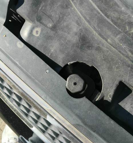

Heute habe ich folgende gemacht :
1. Kühlmittel vom Ausgleichsbehälter abgesaugt. Dabei kam ca. 1 Liter Kühlmittel raus.
2. Kühlmittel vom Kühler abgelassen, in dem ich die eine Plastikschraube aufgedreht habe. Es kamen ca. 3 Liter raus.
3. Dann habe ich Ausgleichsbehälter gewechselt und über den erstmal nur mit Wasser aufgefüllt. Es kam aber keine 4 Liter rein, wie abgesaugt und abgelassen wurde. Wieviel, weiß ich nicht, gefühlt maximal 2 Liter. Aber ich habe so viel reingegossen, wie ich konnte.
4. Dann Motor gestartet und am Stehen für ca. 20 Minuten laufen zu lassen. Während dessen habe ich max. ca. 0,5 Liter nachgefüllt. Mich wunderte allerdings, dass das System bei Betriebstemperatur selbst nicht mehr so viel Wasser aufgenommen hat (Groß Kreislauf wäre geöffnet) . Woran liegt das?
5. Ich wollte jetzt das ganze über die Ablassschraube ablassen und nochmals nachfüllen, allerdings mit Kühlmittel, vielleicht mit mehr G20 als Wasser, damit es irgendwie auf 50:50 Verhältnis kommt. Ist meine Vorgehensweise in Ordnung, eurer Meinung nach?
6 Außerdem hast du von der oberen Schraube des Kühlers gesprochen. Welche ist das? Ist es die auf dem Foto?
Ich danke euch im Voraus.

Nein das ist nicht diese Schraube. Die Schraube auf dem Foto ist eine Kappe vom Klimakühler und lass die in Ruhe. Die Schraube die du suchst kannst du sehen wenn du den rechten Scheinwerfer der mit drei schrauben gesichert ist ausbaust oder einfach Mal vor dem rechten Scheinwerfer Oberkörper vorbeugen und runterschauen Richtung kühler. Du hast sicher noch Luft im System, weil du auffüllen musst bis es oben aus dem Kühler rausfließt. Hast du nicht gemacht demnach ist dein Kühler nicht voll gefüllt...
Ups, ich habe die Kappe vom Klimakühler aufgedreht und reingeschaut. Da gibt irgendwas wie ein Ventil, dachte es wäre zum Entlüften. Wäre schlimm wenn ich das ein paar mal reingedrückt habe?

Da kommt Klima Kältemittel raus wenn man auf das Ventil drückt. Von Kältemittel kann man erblinden und Verbrennungen auf der Haut bekommen. Ansonsten passiert nicht viel außer das deine Klimaanlage ohne Kältemittel nicht mehr kühlt. An der Fahrzeug Front sind hintereinander immer der Klimakühler und der Kühler vom Motor weil diese durch den Fahrtwind gekühlt werden. Der Klimakühler steht unter Druck und man sollte da nicht drangehen. Bei dem fiesta geht der Klimakühler aber oft durch Steinschlag kaputt und dann geht die Klimaanlage nicht mehr.

Nein, der Scheinwerfer von Beifahrerseite. Aber wie gesagt kannst auch einfach Mal vorbeugen und auf den Motorkühler draufschauen. Die Plastikschraube oben ist gleich wie die unten aber ist diagonal oben am Motorkühler. Ist eigentlich leicht zu sehen wenn du dich vorbeugst und auf den Motorkühler schaust. Plastikschraube unten ist auf Fahrerseite. Plastikschraube oben ist auf Beifahrerseite.
