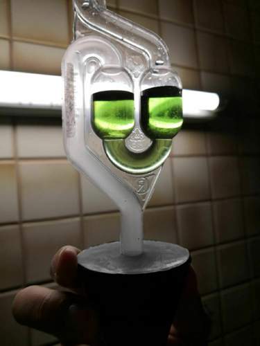

Wahrscheinlich ist die Zylinderkopfdichtung meines FoFi (mk6, BJ 2002 100 PS Benziner, Laufleistung 216.000km) defekt: Kühlmittelverlust und Farbeänderung der Flüssigkeit des Lecktester-Sets.

Der Wagen verliert Kühlmittel auf einer Seite, auf der anderen Seite habe ich mit einem Leckagetest-Set festgestellt, dass ca. 20 bis 25 Minuten, nach dem ich denmotor gestartet habe, die Farbe der blauen Flüssigkeit des Test-Sets sich geändert hat, zwar von Blau in Grün.
Allerdings muss man sagen, dass es kein hochwertiges Set war. D.h., ich weiß nicht, ob die Flüssigkeit nicht mit CO2 von Motor, eher mit CO2 in der Luft reagiert hat, da der Teil des Sets offen ist. (siehe Foto)
Hast du Erfahrung mit diesem Set oder ähnliches?
Danke im Voraus
VG
Was meinst du denn damit das er Kühlwasser auf einer Seite verliert und dann auf der anderen Seite den test auf grün geht?
Wie hast du denn den test angewendet? Das musst du am ausgleichsbehalter machen..
Bevor du die zylinderkopfdichtung inangriff nehmen willst, guck doch erstmal ob das Thermostatgehause undicht ist oder anderes , oder lass das system für Paar euro abdrücken.
Mit solchen Sets habe ich keine Erfahrungen, aber Kopfdichtungen äußeren sich nicht nur im Kühlwasserverlust. Andere Symptome hast du nicht, wie starken Druck im Kühlsystem, heißer Motor, Ausfall der Heizung?
Wurde der Motor wirklich von unten gründlich abgesucht? Wasserpumpe, Thermostatgehäuse sind OK? Auch Kühler und Wasserschläuche sind Ok? Ich kenne auch viele Fälle wo die untere Schlauchschelle am Kühler abgerostet war. Der Innenraum ist trocken?

Danke für die Antwort.
Ja, den Tester habe ich am Ausgleichbehälter angebracht. Anders würde es weniger Sinn machen.
Ich lasse das System nochmals checken, bevor die Dichtung gewechselt wird.

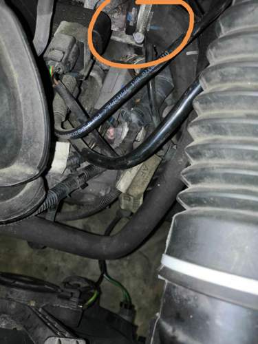

Hallo zusammen, ich war heute in der Werkstatt. Der Mechaniker meinte, dass das System Überdruck hätte und ZKD defekt wäre. Er hat sehr wahrscheinlich gesehen, dass Kühlwasser aus einem Schlauch austritt (siehe Foto). Dies habe ich erst zuhause entdeckt und habe die Schelle festgschraubt. Ich werde ein paar Tage damit fahren. Mal gucken, ob das Auto Wasser noch verliert.
Die Frage von meiner Seite ist eher: ist es üblich, dass die Schelle/Verbindung an dem Schlauch irgendwie leicht locker wird, weil Überdruck im System aufgrund defekten ZKD herrscht?
VG
Ein undichter Schlauchanschluss ist nichts besonderes, dadurch kann man nicht auf eine kaputte Kopfdichtung schließen. Ich kann mir nicht vorstellen das der Mechaniker das gemeint hat.
Danke für deine Antwort. Er hat zusätzlich dazu den Schlauch gedrückt um den Gegendruck zu spüren und und meinte, dass Überdruck System herrschen würde. Für mich ist nicht wirklich überzeugend, aber das war seine Meinung.
