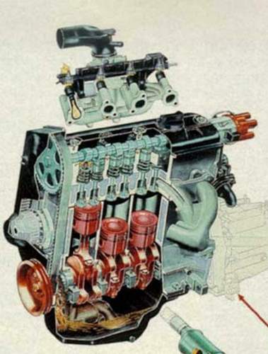

@TE
hab hier noch`n schönes "so nicht" - Bildchen für Dich 😁 😁 😁
nach all den (leicht) verwirrenden Aussagen hier . . .
die Nocke in dem so schön gezeichneten Motor läuft 90° falsch (180° KW), egal in welche Richtung 😁 😁 😁
(Nowe 90° gegen Drehrichtung wäre die richtige Einbauposition ! )
