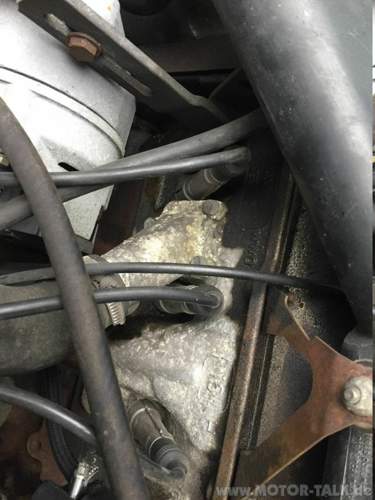

anscheinend ist die Zylinderkopfdichtung meines Golf 1 Baujahr 1983 defekt und da seit Ewigkeiten Öl austritt muss ich nun wohl die Dichtung wechseln.
Der Golf ist ein 83er 1,5 Liter Automatik mit ca. 150.000 Kilometern runter.
Zusammen mit dem Dichtungswechsel möchte ich den Kühler wechseln, da der alte undicht ist.
Ich habe ein Buch "Jetzt mache ich es selbst", einen Heimwerker Werkzeugkasten und wir sind zu zweit und haben schon einige Sachen am Auto gemacht aber sowas großes noch nicht wirklich.
Wir wollen in eine Selbsthilfewerkstatt mit Bühne zum Arbeiten gehen.
Was muss ich für Teile besorgen und was gilt es zu beachten?

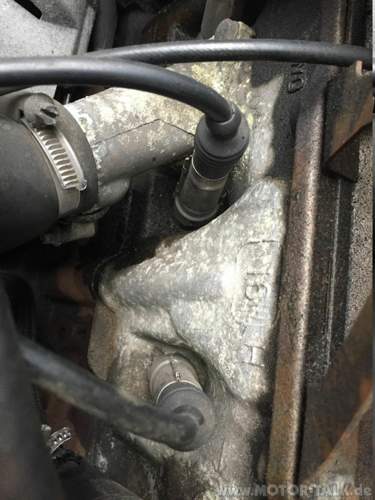

Es sieht auf dem Bild so aus, als wenn aus der Kerzenöffnung Öl austritt? Kann das sein?

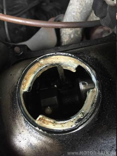

Dieser Schmodder am Öldeckel ist jetzt öfters zu sehen, Kondenswasser bei diesen kälteren Temperaturen. Muß nicht bedeuten, das die Kopfdichtung undicht ist. Das Öl an der Kerze kann von der undichten V Deckeldichtung kommen.

Ich verstehe nicht ganz, wieso Du die ZKD tauschen willst. Wo tritt Öl aus? Der Karamelpudding ist in diesen kalten Tagen häufig zu sehen und viele Leute haben Sorge, dies könne von einer defekten ZKD herrühren. Kann es auch, aber im Winter ist es eher die Kombination von Wasser im Öl wg. zuviel Kurzstrecke bzw. Fehlen von längeren Strecken und evtl. länger zurückliegendem Ölwechsel. Ich würde jetzt erstmal einen Ölwechsel machen und dann mal eine längere Strecke am Stück fahren, ruhig auch mal ´was zügiger.
Hast Du Öl im Kühlwasser? Wie läuft das Auto? Wie sehen die Kerzen aus? Foto?
Der Ventildeckel ist ja häufig ein Problem und man bekommt ihn nur schwer dicht. Ist aber andererseits kein Beinbruch, wenn nicht zuviel austritt.
Ich würde einmal eine Motorwäsche machen und dann genau beobachten, wo das Öl austritt.

Um es ganz ehrlich zu sagen, bin ich mir auch nicht sicher ob die Dichtung wirklich kaputt ist.
Ihr seht ja die Bilder, da läuft irgendwie überall ein bisschen Öl raus und dann der Pudding und dann dachte ich mir einfach es müsste sein und würde sowieso Sinn machen.

Ich habe jetzt den Pudding ganz genau abgewischt und werde es mal beobachten. Sichere Autobahnfahrten ohne Angst sind aber erstmal passé 🙁
