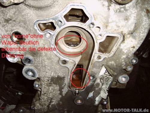

Ich möchte erst mal mein Wagen vorstellen es ist Opel Corsa C 1.0 12V, Baujahr 2002 und er ist 112.000 km gelaufen. Heute ist mir aufgefallen, dass mein Öl Deckel gelb-bräunliche Emulsions-Schleim findet. Meine Frage ist, hat es ein Sinn es zu reparieren? Ich weiß, die Reparatur kostet ca. 1.000 Euro. Habt ihr auch derselbe Problem und wie sieht mit Garantie aus, wenn ich es reparieren will? Wie lange dauert die Garantie? Bei welchem Kilometerstand ist bei euer 1. Zylinderkopfdichtung defekt gegangen? Seit ihr den 1. Zylinderkopfdichtung – Reparatur gehabt habt, ab wann bzw. wie viel km er gelaufen ist, dass es wieder defekt geht und zur Reparatur muss? Aus welchem Grund kann es liegen, dass der Zylinderkopfdichtung defekt ist, falls ihr es wisst? Ich habe eine Vermutung, weil ich jeden Tag zur Arbeit hin und zurück 150 km fahre. Bei diesem Motor ist es für lange Strecken nicht geeignet. Es ist ein „Stadt-Auto“.

der 1.0 er kann auch Langstrecke....
woher weißt du, das die ZKD defekt ist.
es ist kalt, du fährst langsam, der Motor wird nicht warm...schon haste den gelben Schleim, ist bei mir auch jeden Winter so.
z10XEP 280tkm
einfach die SUFU nutzen, 1000x besprochen
ZKD-Checkliste:
Fehlt Kühlwasser und muss man ständig nachgiessen?
Ruckelt der Wagen?
Springt er morgens schlecht an?
Sind bei heissem Motor die Kühlerschläuche knallhart aufgepumpt? Riecht es im Kühlwasser-Ausgleichbehälter nach Abgas und/oder sieht man einen Ölfilm?
Blubbert es leicht im Ausgleichsbehälter bei heissem Motor?
Ausserdem: Diesen harmlosen, wintertypischen, cremebraunen Kondenswasserrückstand haben sehr viele und wurde schon 1000x besprochen

deine zkd könnte auch defekt sein ohne blubbern im behälter,sowas ist nur wenn quasi "keine" dichtung mehr da ist.ein co2 test wird auch nicht eindeutig sein,denn wenn er anschlägt kann genauso gut die dichtung vom kettengehäuse aufgeqollen sein (oder n kopfschaden oder block gerissen,was aber sehr unwahrscheinlich ist bei diesen motoren!).das zeug reagiert ja nur auf co2 im wasser und wo sich das vermischt ist ja latte.
ich würde erstmal die wasserpumpe ausbauen und gucken wies dahinter aussieht.die zkd ist aus metall und recht stabil (aber nicht unkaputtbar 😉)

Für dich vieleicht nicht für mich schon.Wenn die Dichtung vom Kettengehäuse aufgeqollen ist können geringe Mengen Kühlwasser in den Ölkreislauf gelangen.Dadurch kommt es auch zu einer vermehrten Schleimbildung.Ob die Dichtung vom Kettengehäuse defekt ist lässt sich nach Ausbau der Wasserpumpe feststellen.
@ULFX hab mir das Bild mal aus deinem Beitrag geklaut.
Img00022-5984607357615084589

Den gelben Schleim hat "jeder" Benziner, der im Winter häufig unterkühlt gefahren wird. Je nach Motorkonstruktion ist die Zugänglichkeit zum Öldeckel mehr oder weniger verwinkelt. Bei manchen Motoren wird das Zeug von umherspritzendem Öl gut abgewaschen, bei unzugänglicheren Varianten eben nicht. Da hält sich das auch schon mal länger. Aus diesem Grund kann man nicht von dem schleimigen Zeug gleich auf einen Motordefekt schließen. Du kannst Dir aber vorstellen, was nach einem Winter so im Öl herumschwimmt.
Wenn Du unsicher bist, laß das Kühlsystem abdrücken und mit einem Indikator testen, ob Abgase ins Kühlmittel geraten sind. Das kann fast jede Werkstatt in ein paar Minuten durchführen. Wie ist den die Kühlmitteltemperatur? Mit einem defekten Thermostat kann ein Motor im Winter auch auf der Autobahn kalt bleiben.
die anwaltsmeute ist schon informiert und auf den weg zu dir  😁 neee,nur spaß.solange es jemanden hilft und deswegen habe ich mir ja die "mühe" gemacht 🙂
