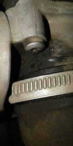

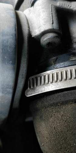

So noch was neues ist inzwischen dazu gekommen und zwar an der Drosselklappe , ist es feucht . Könnte vom Kühlkreislauf kommen oder der geht da zumindest durch . Frage an euch giebt es da Dichtung die mann ersetzen kann oder muss da ne ganz neue Drosselklappe her. Ich vermute das der druck auf dauer im Kühlsystem sowas anrichten konnte . Man müste es mal drucklos beobachten oder hab nächste woche nen Termin mit Zylinderkopf dichtung und Zahnriemen erneuern ... Bider von der Drosselklappe vom bsx motor ecofuel
So war Die Zylinderkopf Dichtung tazächlich gewesen nach 243Tkm . Die Trosselklappe war nicht fest verschraubt wodurch öl ausgedrehten ist das da auch mit eingespeist wird. Und die Wasserpumpe war auch nach knapp 100tkm im Arsch so hoffe das wars für die nächsten 100tkm vom Motor!

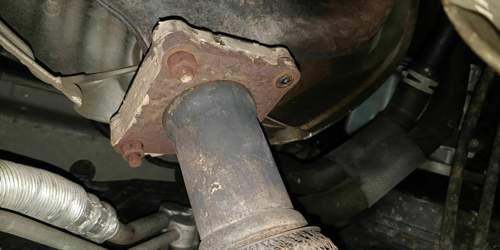

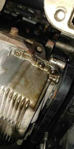

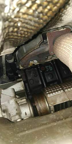

So das mit der Werkstatt war wohl ein kriff ins Klo! Deckel Dichtung undicht , öl wanne jetzt auch undicht aber ob das zusammen Hängt kann ich nicht sagen . Verbindung Auspuff Krümmer schraube abgerissen . Öl leuft jetzt schön am motor runder
