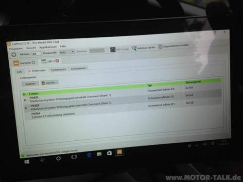

Hi, beiner bockt auch seit gestern auf den weg zur arbeit.
hoffe es handelt sich bei mir nur um die zündspule bzw. zündkerze (wobei besitze leider auch die passende nuss nicht).
tausche nachher mal testweise die vierte zündspule durch und hoffe das es dann gut ist.
Whatsapp-image-2017-08-16-at-11-20-04
@FlashKill schrieb am 16. August 2017 um 13:31:22 Uhr:
Hab vorhin die zündspule vom Kollegen seinem A4 drinn ohne erfolg.
jetzt muß ich mir umbedingt die Zündkerzen angucken.

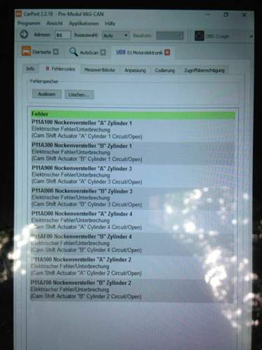

im Fehlerspeicher sind neue Fehler aufgetaucht, im laufenden betrieb riechen die abgase deutlich nach benzin.
Whatsapp-image-2017-08-16-at-18-08-37
Nicht nur im Fehlerspeicher sind neue Fehler, auch dein Text ist mehr als voll davon!
Dem Fehler nach würd ich jetzt einfach mal behaupten du hast die Magnetventile nicht angesteckt ^^ Kann beim Kerzen oder Spulenwechsel schon mal passieren 😉

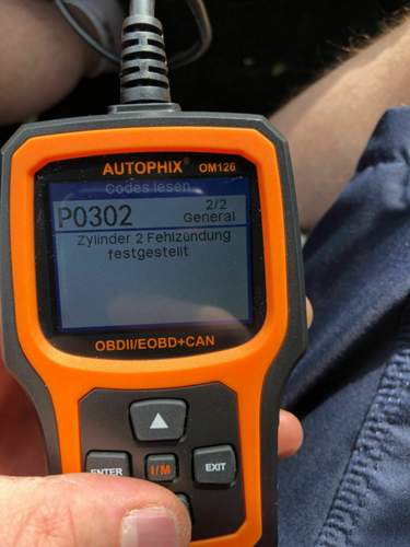

Moin, ich fahre nen Audi A6 2.0 TFSI Bj 2007. ich habe ein Ruckeln im Stand, stottern beim Fahren und locker über 3L höheren Verbrauch als sonst. Drosselklappe angeschaut, sah gut aus. Trotzdem mal reiniger reingeknallt. Alle 4 Zündkerzen getauscht und die Zündspule an Zylinder 2. Müsste ja die 2. sein, wenn ich vor der Motorhaube stehe. Von unten nach oben gezählt. Diagnosegerät sagt auch, dass ich Fehlzündung an Zylinder 2 habe. Jemand eine Idee, was es sonst noch sein könnte und was da eventuell für Kosten beim Freundlichen entstehen könnte. Wenn es zu viel wird, kommt es sonst auf den Schrottplatz. Seit dem ich den habe ( 4 Jahre) muss ich jährlich 1200-2000 Euro reinstecken. Hatte schon Zündspulen gehabt, so ein Ventil, Steuerkette und Kettenspanner für Nockenwelle, Querlenker, Koppelstange, Nockenwellenversteller, etc. Langsam nervt es mich. Hat gerade mal 166.000 gelaufen. Wäre für hilfreiche Antwort dankbar. Aufwendige reparaturen am Motor kann ich leider nicht selber.
Hallo
Erstens bist du hier im A4 8K-Forum mit deinem A6 und zweitens können deine Zündaussetzer viele Ursachen haben, z.B. Verkokung am Einlass, defekte oder verschmutzte Einspritzdüse, mangelnde Kompression an Zylinder 2,oder eben Zündspule. Du solltest also die Kompression checken und die Einspritzzeiten ( Dauer) auslesen.
