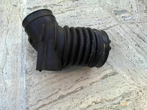

Ist ein beliebter Fehler. Der Faltenbalg ist der dicke schwarze Schlauch, der vom Luftfilterkasten zur Drosselklappe geht. Der bekommt gerne mal Risse, dann hat man solche Leistungsverluste wie von dir beschrieben. Aber Achtung, nur anschauen reicht oft nicht. Die Risse sind manchmal unten, oder so fein, das man sie fast nicht sieht. Am besten den Schlauch ausbauen und dann biegen.

Und gibt es irgendwo noch ein Bild davon??
Vielen Dank für Eure Mühe
Ist die Nummer 3 klickmich
Bild ist von einem M42
Da sieht man auch den Riss

So habe mir den Faltenbalg gerade angeschaut !
Ist komplett in Ordnung. Keine Risse oder ähnliches. Luftfilter ok.
