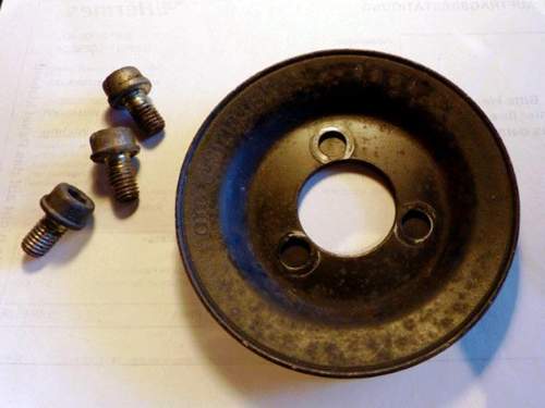

ich habe das Problem, dass sich die zweiteilige Riemenscheibe der WaPu heute verabschiedet hat. Die äußere Hälfte hat sich abgeschert. Audi A4 B5 1,8L ADR. Das Problem ist nun, dass ich im gesamten Internet keine finden kann. Es scheint sie niemand (mehr) anzubieten. Auch gebraucht nicht. Man findet welche für die Servo usw., aber für die WaPu ist nichts im Netz zu finden.
Hat jemand zufällig eine Bezugsquelle für das Teil? Oder gibt es vielleicht weitere Fahrzeuge, die das gleiche Teil verbaut hatten und für die es noch angeboten wird?

Kann ich dir erklären wie das kam. Die Pumpe ist neu gekommen und der neue Keilriemen saß dann sehr straff drauf. Der Druck wird die äußere Hälfte der Riemenscheibe nach außen getrieben haben. Die Schrauben sind noch drin, sie ist an denen rausgerissen. Es ist offensichtlich etwas beim Montieren/Spannen falsch gelaufen. Die Schrauben wurden wie im Reparaturleitfaden mit 25NM festgezogen während die Riemenscheibe weitergedreht wurde. Ich habe keine Erklärung was falsch gemacht wurde. Der Keilriemen hat auch die richtige Länge 11,0x528.

Ich kann es tatsächlich nicht sagen. Ich hatte den bereits schon sehr schwer drauf bekommen und schon ohne anschrauben wirkte es sehr stramm. Ich habe dann die 25Nm angezogen und danach kontrolliert, ob die Riemenscheibe "eiert", aber sie lief rund.
Den Riemen fand ich tatsächlich noch im Motorraum. Es sieht zwischen den Keilen so aus, als sei er sehr einseitig belastet worden.
Das der Schwer darauf geht ist normal. Was dann aber beim Spannen sehr wichtig ist, ist das langsame anziehen der Schrauben. Also nicht sofort mit 25nm anziehen. Durch das langsame und gleichmäßige anziehen wandert der Riemen so weit bis nur der Keil in der Riemenscheibe ist.

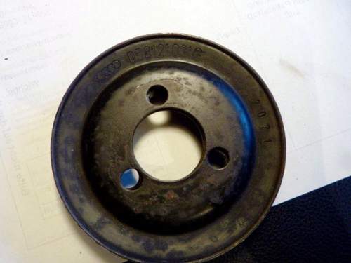

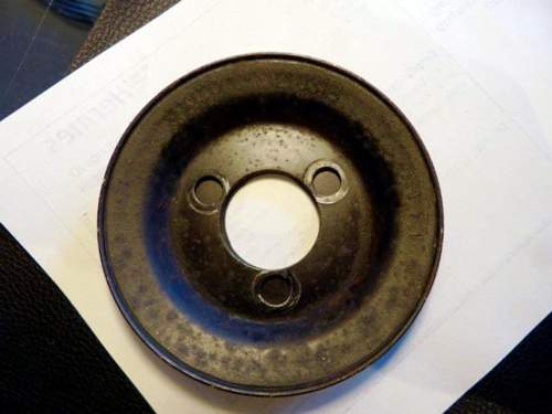

Keilriemenscheibe EINBAULAGE BEACHTEN
Einbaulage: Gerade Riemenscheibenhälfte zur Kühlmittelpumpe
Bei meinen beiden B5 läßt sich der Riemen ca. 1 Fingerbreit nach innen drücken, sitzt also definitiv nicht stramm.
Hoffentlich haben nicht die Lager, wie vom DJ erwähnt Schaden genommen.
Scheibe innen 058121031C
Scheibe aussen 058121031B
Riemen 058145271 AV11X528MM

Riemenscheibe
058121031C
058121031B

Genau diesen 1 Fingerbreit nach innen drücken war es, was ich vermisste. Er saß viel straffer. Das hatte mich beim Einbau bereits gewundert, ich habe es aber nicht anders hinbekommen und schob es dann auf den neuen Riemen und dass Audi da wohl recht mutig mit der Spannung war.
Servopumpe, WaPu, alles ist ok, der Visko musste etwas Federn lassen weil die halbe Riemenscheibe dagegen flog. Ich werde morgen oder übermorgen das Ersatzteil erhalten und dann noch mal alles genau beachten wie die Einbaulage.
Danke für eure Tipps!
So. Also die Einbaulage war richtig, die ergibt sich ja auch von selbst aus der Bauform. Es trat dasselbe Problem wie letztes Mal auf. Bei noch lockeren Schrauben wird der neue Riemen mit Mühe draufgezogen und dann ist er bereits komplett bis Anschlag gespannt. Ich habe das dann diesmal gelassen und den alten Riemen wieder verwendet. Der ist durch die Jahre so weit gedehnt, dass man keine Probleme bekommt.
