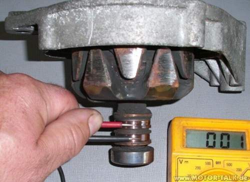

Ich reparier oder versuch Limas /Anlasser usw zu reparieren. Wenn die Schleifringe so aussehen, lohnen sich auch keine neuen Kohlen/Regler. Dann kann man gleich für eine neue sparen.
Schleifringe
Oder man spart für einen neuen Schleifring (ca. 15€)....Vorraussetzung = ordentlicher Lötkolben und eine
entsprechende Drehbank zum anschließenden Plandrehen.
Dann kommen noch die 2 Lager, Regler und die "Bastelarbeiten" dazu. Wenn man Glück hat klappt es (für mich selbst würd ich es riskieren)
