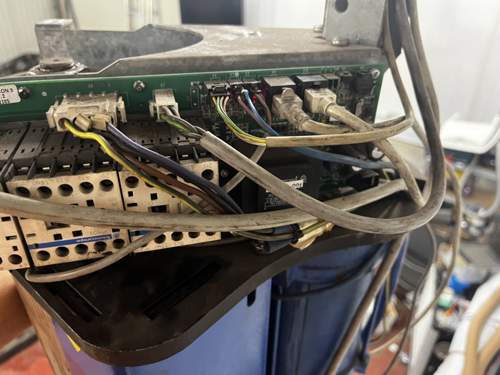

Besitze eine MAHO ECON3 in 3,5To
Nachdem ich beim Ablassen auf etwas aufgefahren bin, leuchtet rot und gelb blinkt, runter gings noch aber danach nix mehr.
Abends noch die 20 Seiten hier durchgelesen....
Also beide Seiten 40 Umdrehungen nach oben und mit abwärts lange drücken ging es auch runter. Der Fehler blieb aber.
Also nochmal beide Seiten 40 Umdehungen nach oben und jetzt den S1 Taster gedrückt.
Rote LED ist aus, gelb leuchtet dauerhaft.
Wieder abwärts lange drücken und als sie unten war leuchtet Grün , Rot und Gelb sind jetzt aus.
Hebebühne läuft wieder! 😛
Steuereinheit
Schaltkasten oben
Wer hat dir den scheiß mit den 40 Umdrehungen erzählt ;-)
Du hast den Tragmutternbruch quittiert das ist dir schon klar oder?
Bitte diese überprüfen...
Die 40 Umdrehungen sind ja nur um auf die etwas Höhe (30cm) zu kommen
Wie stelle ich einen Tragmutternbruch fest?
Scheinbar funktioniert erst mal alles, leer zumindest.
An der Spindelabdeckung sind zwei löcher mit Stöpsel drin.
Hinter einer von beiden ist die kontrollschraube für die tragmutter.
Diese sollte über der Folgemutter stehen und nicht in der Bohrung verschwinden.
PS. Um die bühne zu referenzieren musst du nicht hoch fahren das geht automatisch bei erreichen der unteren Näherungsschalter wenn du im Servicemode gelb blinken bist.

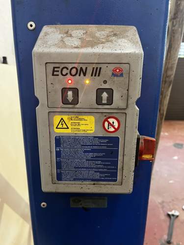

Ich besitze eine Slift Econ 3 3500kg
Als ich letztens die Bühne bis zum Endanschlag nach oben fuhr, konnte ich sie nicht wieder senken.
Erst als ich sie von Hand, ca 5cm abgesenkt hatte( ich habe dabei drauf geachtet, das beide Seiten die gleiche Höhe hatten) fuhr sie wieder rauf und runter. Erst als ich das Auto auf dem Boden abgestellt hatte, und die Bühne in den unteren Anschlag fuhr, leuchtet die rote LED und die gelbe blinkt, und die Bühne tut nichts mehr.
Ich kann beide Säulen von Hand anheben, aber sie fährt nur abwärts.
Weiß einer von Euch Rat?
Danke und Grüße
Platine gewechselt... Geht wieder alles...

Was machen deine Tragmutter, sind die OK?
Wenn ja reset taste auf Platine drücken, gelbe Led fängt an mit blinken, taste senken drücken und halten bis bühne ganz runter fährt bzw alle LEDs kurz angehen.
Danach sollte es wieder funktionieren.
@ flaschenbeutel: wenn Du mich meinst, das muss ich noch schauen.
Die Resettaste befindet sich oben auf der Platine neben dem Motor, oder im Bedienkasten?
Ich meine dich, ja Platine ist oben unter der Abdeckung.
Oben rechts ist der reset Taster wenn du unten nur das kleine Bedienteil hast, also nicht den großen langen Kasten.
Hat funktioniert, vielen Dank!!
Hab die Bühne auch in die obere Endposition gefahren, diesmal ist sie nicht stehen geblieben da oben, sie ist ohne Probleme nach unten gefahren.
