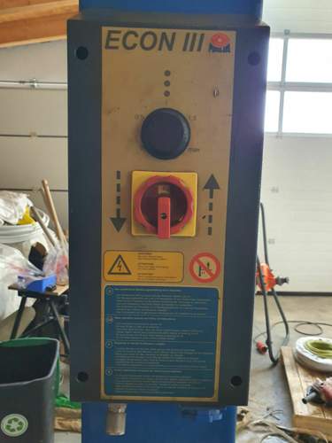

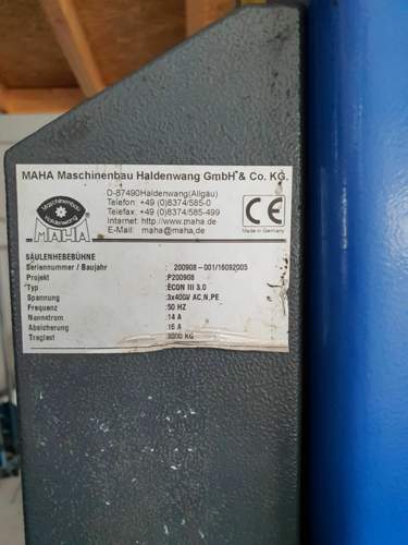

Hallo hätte da auch ein vermutlich kleines Problem mit einer maha econ III 3.0
Habe die Bühne gebraucht gekauft und leider wurde die schon abgebaut und die Kabel für die Sensoren nicht beschriftet, Im Netz finde ich leider keine Bilder , und keinen Schaltplan damit ich wüsste wo was angeschlossen gehört kann mir da jemand helfen ? Der Schaltkasten ist einer mit dem Drehrad dran.
Hier noch die Bilder von der Steuerung falls das hilft
Danke
16184715682272952181910061358813
16184715976288618911238000215254
Da wirst du es echt schwer haben.
Ist im grunde eine econ 2 von der elektrik her, aber weiter helfen kann ich dir da leider auch nicht.
