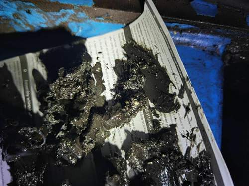

Hat mir jemand vllt ne Idee hab bei meiner Hebebühne unten (am Fußlager) im alten Fett üble Späne drin, mir ist es ein Rätsel weil Mutter aus Kunststoff
