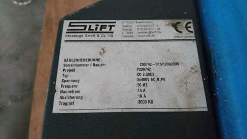

anbei noch mal ein Foto vom SLIFT Typschild...
Auf dem Netztrafo steht ECON 3 SLIFT..
Die Tragarme stehen ca. in der mitte..Bühne wurde erst aufgebaut..
Wenn ich heben oder senken will, blinkt nur die rote LED, die Motoren fahren nicht...
mfg
Dsc-1361
Bild von ganzer bühne wäre geil weil ja maha und slift das selbe sind.
Hast dir die tragmutter mal angeschaut, ist die noch ok? Also die kleine schraube die senkrecht in der tragmutter steckt noch nicht im loch gegenüber in der folgemutter verschwunden? Wenn das ok ist was ich hoffe drück mal den taster auf der platine dann sollte eine led gelb blinken. Wenn ja senken drücken oder drehen und halten bis die bühne runter geht. Dann gehen alle kurz an und fertig. Alle näherungsschalter richtig eingesteckt bzw geklemmt und auch nix vertauscht?
