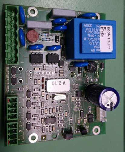

hi,
hab auch ein paar Fragen zu der Hebebühne
(SLift CO2.30E3)
bei mir leuchtet die Rote LED wenn ich die Säulen fahren will..
(alte Version mit Drehschalter, nicht mit Tasten !!)
wie ich gelesen hab, soll hier Tragmutternbruch signalisiert werden...
wie wird das Überwacht ???
wofür ist der kleine Taster auf der Platine ??
wie arbeiten die Endschalter ???
2x blaue und braune Kabel.
Baujahr müsste 2007 sein...
mfg Christian
Dsc-1646
Also econ 3 ist das nicht, schon von der platine her. Möglicherweise econ 2. Hast du Hubhöhenvorwahl via drehrad?
