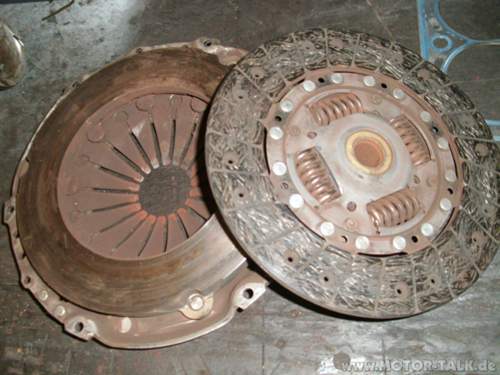

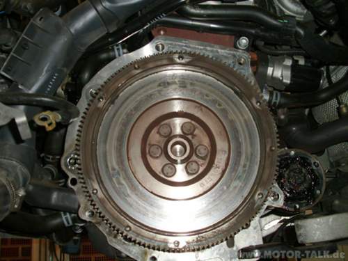

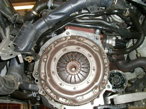

Ach echt? Ist das dann nur ein anderes Teil oder haben einige Autos einfach eine Schwungscheibe drin statt ZMS? Nu versteh ich gar nix mehr 😁 aber auf der kopie der Rechnung die wir noch bekommen für die Unterlagen, müsste das ja drauf stehen.
Versuch das mal zu erklären 🙂 Eine Schwungscheibe, ist so eine Art Scheibe, mit einem Zahnkranz außen dran. (da greift auch der Anlasser zum Starten ein) Auf dieser Metallscheibe ist die Kupplung mit der Reibscheibe (Kupplungsbelag) montiert. Ein Zweimassenschwungsrad ist das gleiche, nur zweigeteilt, also zwei Metallscheiben, die über Federn miteinander verbunden sind.
th
5-skoda-kupplung
6-skoda-schwungscheibe
7-skoda-kupplungsbalag
