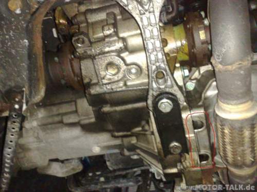

weiß jemand wie man die zwei Schrauben auf der Getriebeseite lösen kann? Die sitzen ja sowas von bescheuert schräg. Mit einem Kugelimbuss geht es nicht, da ist eher der Kopf rund wie das man da vernünftig Kraft aufbringen könnte.

Wenn die Schrauben rund sein sollte und garnichts mehr geht, kann man dann nicht einfach den markierten Bereich auf dem Bild mit der Flex austrennen?
Bild #203709255
natürlich nicht das zeug da wegflexen.

ich war gerade nochmal dran. Also es geht nicht mit einem Kugelinbus, die Schrauben sind dann sofort rund. Ich habe auch das Zwischenblech aufgebogen und am unteren Ende entfernt. Ist sowieso überflüssig.
Das half auch nichts. Aus diesem schrägen Winkel gehen die Schrauben nicht zu lösen.
Man müsste dann schon das Getriebe vom Motor lösen und etwas auseinander schieben, was natürlich Wahnsinn ist. Da muss wohl doch die Flex ran.
Diese Konstruktion kann nur von Idioten welche keine praktischen Kenntnisse haben, entwickelt worden sein. Soetwas gibt es bei keinem anderen Auto.
Vermutlich hätte man das Problem auch mit geeignetem Werkzeug (lange Inbus-Nuss) lösen können.
Aber wenn du lieber mit Hammer und Flex zu Werke gehen möchtest, nur zu...
Wahrscheinlich wärs auch gegangen, wenn du die Kugel vom Inbusschlüssel abgesägt hättest. Mit so ner Kugel arbeitet man doch nicht an Schrauben, die fest sind.

Ist das eigentlich tragisch wenn das Zwischenblech im Bereich der beiden Schraublöcher fehlt?

ich würde mal behaupten nein, es ist glaube nur ein schutz gegen steine und dreck ?
müssen must du garnichts ^^ du kannst natürlich auch einen nächst größeren torxschlüssel nehmen und diesen dann einschlagen.

sehen die nicht so aus 😕 die waren doch schon zugar im golf 3 schon so drin alsp 10ner nuss und innen inbus. oder wurde die wann e schon mal gewechselt ?
Die Schrauben sind ganz normale Inbus, ohne Aussen Sechskanst leider.
Einen Torx einzuschlagen geht dann auch nur schräg, und ob das den nötigen Halt für den Kraftaufwand bringt?
Welche Torx Größe sollte man den nehmen? Das schlimme ist ja das alles nur schräg geht.

Was ist überhaupt der Grund, warum man da rumfriemeln muss?
Ich wollte die Wanne neu abdichten, da sie stellenweise etwas schwitzt.
Welche Inbus hast du denn gehabt?
Bei Inbus 5 - Torx 30 und wenn Inbus 6 -Torx 40 oder nummer grosse.
