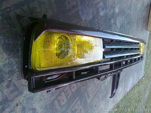

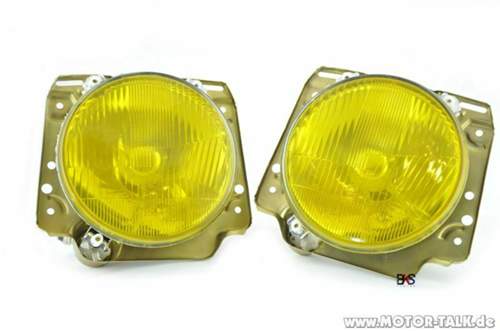

ich hab zwar weise haubtscheinwerfer ,aber schon immer gelbe H4 😁
Vw-golf-mk2-scheinwerfer-gelb
Foto0240-1444912294385191976
Original geschrieben von Felix_1993
von VW gab es damals eine Ausnahmegenehmigung da mit dem doppelscheinwerfergrill schon zwei paar Lampen brennen was normal nur zulässig ist laut TÜV und blauen dann auch noch die nebelscheinwefer leuchten dürfen bei ablendLicht sowie fernlicht
Nichts gibt's!
Audi hat vor Jahren bewirkt, dass Nebelscheinwerfer so verkabelt werden dürfen, dass sie auch mit Fernlicht zusammen leuchten können. Damit wird aber nur die Plicht auf den Fahrer verschoben, die NSW nicht gleichzeitig mit dem Fernlicht zu betreiben. Das ist nämlich nach wie vor verboten...
Dein Doppelgrill kann entweder mit Fern- oder Nebelleuchten bestückt sein. Im letzteren Fall sind zusätzliche NSW verboten. Sogar deren Anbau. Falls ein PI oder Polizist etwas anderes behaupten sollte, schick ihn zu mir, ich gebe ihm gerne Nachhilfe...
Original geschrieben von Golf II Gti 16V
darf man die auch nicht haben .
... an Autos mit deutscher Zulassung nicht gestattet.
