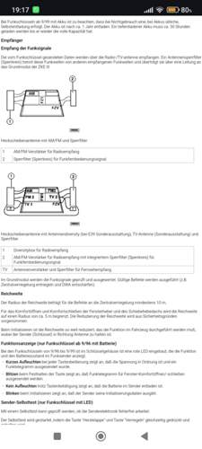

Kann es eigentlich auch an der Antenne selbst liegen? Welche ist das denn und kann man die irgendwie prüfen

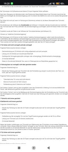

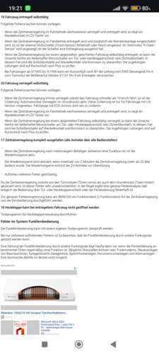

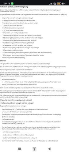

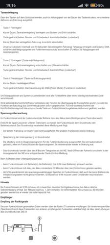

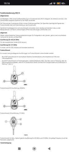

Hier hast du noch was zum lesen.
1000017339
1000017340
1000017341
Zu Info.
1000017344
1000017345
1000017347
