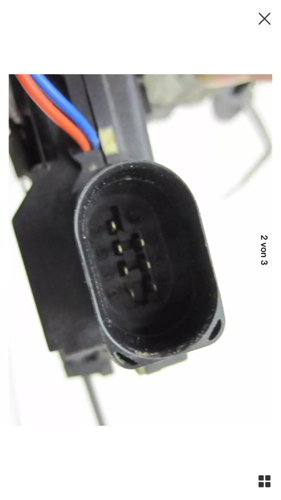

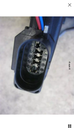

Ich hab eben bisschen geschaut und viele gebrauchte gefunden. Es gibt aber wie ich gesehen habe 2 verschiedene. Die unterscheiden sich am Stecker (siehe Bilder)? Die Frage ist, welche ist die richtige?
Mein Auto: Bj. 07/1997, 2.8 ACK.
Edit: Oder sind diese Bilder nur optische Täuschung und sind doch gleich? 😁
Img-3335
Img-3336
Nein die sind nicht gleich, so wie es ausschaut hat das eine 9-Pin und das andere einen 7-Pin Stecker. Mein A6 hat 9-Pin, ist aber von 2003. Habe mir aber mal ein Ersatzschloss von einem aus dem Jahre 2000 geholt, der hatte auch 9-Pin. Am besten du schaust mal nach
Hab eben nochmal geschaut. Komischerweise sind die beiden für Bj. 2000? Steht bei Ebay jedenfalls so drin. Hmmm.., liegt das vielleicht daran, dass eine für ohne Komfortsteuergerät ist und andere mit? Wenn das so ist dann brauche ich auch welche mit 9 Pin da ich auch Komfortsteuergerät habe.
Bevor ich bestelle schaue ich morgen bzw. heute mal rein. Kein bock auf böse Überraschungen. 🙂
Edit: Aha jetzt weiß ich warum das so ist. Ich vermute mal, dass die vorderen 9 Pin und hinteren 7 Pin haben! Stimmts oder hab ich recht? 😉 😁

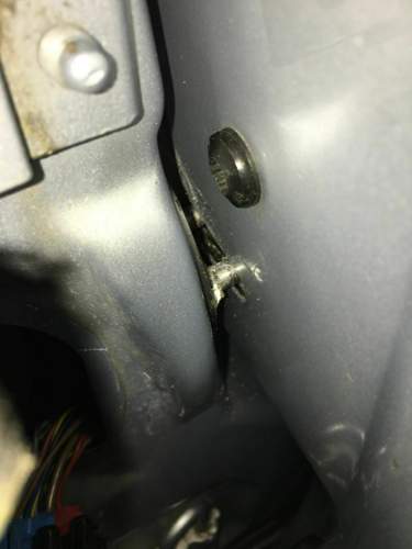

Gestern und heute war ich überall. Jeder sagt Türverkleidung zerstören sonst keine Chance. Ich sage hintere Tür abmontieren und vorne diese kleine U förmige Metall schneiden. Die sagen da kommt man nicht ran. Ich sage doch im Internet haben viele die Türe so aufgekriegt. Die sagen da ist kein Platz oder man braucht spezial Flex oder irgendso ein scheiß. Ich kriege die Krise. 😠 😠 😠
Moin Moin, normalerweise muss man die Verkleidung nicht zerstören!
Die beiden Schraubenköpfe, dort muss man allerdings die Verkleidung vorsichtig einreißen und mit etwas Geduld und Vorsicht geht Sie dann nach oben weg!
Ich habe meine Türverkleidung so von der Fahrertür ab bekommen und wenn man/n es nicht weiß sieht man/n es garnicht mehr......
Ich hatte aber zur Vorsicht eine neue Gebrauchte da!
Habe dann das Schloss von innen betätigen können. Die Mechanik im Schloss war defekt.

Sooo, heute haben wir es endlich gemacht. Hintere Tür abgebaut und diese kleine Bügel mit elektrische Säge geschnitten. Das war eine harte Arbeit!
Und direkt nach dem wir die Tür aufgemacht haben funktionierte das scheiß Schloß!!! Wir haben es aber trotzdem ersetzt, sicher ist sicher. Jetzt funktioniert alles wieder wie es sein soll.
